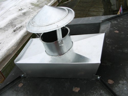

Ei oska midagi arvata. See mida teadsin, see ka tuli. Kogemused selliselt kivikorstnaga puuduvad, eriti huvitaks kuda see suuremate külmadega käitub? ...et kas märgab endiselt silikaati ? Eks järgmine talv näita...
Muidu tõmbab rõõmsalt selles plekist torus, aga algul, nagu ikka suitseb kogu lõõr ühtlaselt. Siis, mingil ajal läheb toru kuumaks ja seda kiiremini see liikumine plektorus hakkab toimima, kuni lõpuks ainult seda mööda toimibki. Toru kõrval, ei suitse midagi ja seal võib rahus käsi peal hoida, aga toru enda kohal seda teha ei õnnestu.

Ei enam saa pits märguda kuidagi, isegi kui nii jätad.
Aastaid tagasi sai sarnane asi tehtud. Toppisin lihtsalt ülevalt veidike villa täis ja valasin segu, et vesi otse toru kõrvalt korstnasse ei jookseks.
Pliita puhul piisab vabalt ainult ülemise otsa katmisest toruga, mis külma käes otseselt.Aga kellel toru vabalt käes, siis muidugi parem üleni panna ja käib vähemalt 100 aastat!

100 aastat ei käi. Plekitoru saab ennem otsa. Õigel ajal vaja uus panna, siis pole vaja vana kusagilt põhjast koukida.
Taastaja, kas sa oled arvestanud ka olukorraga, et see toru alla kukub. Kuskohas on pliita suubumistoru korstnasse? Kui plekkhülss sisse kukub ja katab selle suubumiskoha kinni, siis võib juhtuda õnnetus.

Ei see toru saa kuskile kukkuda, sest all on ju kumer põlv, mis hoiab ( vähemalt mina ei kujuta seda teisiti ette).
Katlasuits võib küll nii happeline olla, et toru peab vahetama, aga pliitaga ei toihiks midagi juhtuda. Isegi kivilõõrid peavad 100 aastat.

Pliidi korstna ava on lõõri pikema külje ühes servas. Sellel torul on ka all kõvad küljes, et ta ikka ainult keset lõõri paikneks. Kui kukkubki sisse, siis peaks ruumi jaguma, et päris kohe suitsu tuppa ei löö.
Idee sellise toru istutamiseks lõõri sain kunagi vanalt sepalt kuuldud jutust. Nimelt, ega sepikoja ääsi rauast korstnad taha ka hästi suitsu üles tirida, jahtuvad koos suitsuga kiiresti maha jne. Et sepad olla siis sellistesse korstendesse teise toru sisse pannud. Algul siis suits tõuseb sisemise toru seest ja pealt, see läheb siis kiiresti soojaks ja soojas, tõusvas lõõris hakkavad gaasid kiiremini liikuma e saab korstna käima.
Eks kivist lõõris toimu sama, aga kas ma sellega sellest suitsu liigsest kondenseerumisest korstna külmas osas lahti saan --- ei tea? :scratch: Keegi ei taha öelda ka :( Eks see kondenseerub sinna ikka mingil määral, aga kas rohkem või vähem, see on praegu küsimus?
Eks aasta pärast ole asi selgem. Tegin ka lõõridele mingid katused peale ( ühest lõõrist sai põhimõtteliselt ju kolm)

Põhimõte peaks olema see, et soojad( märjad) suitsugaasid ei puutuks üldse kokku läbikümund pitsiga.Antud lahendus mind ei rahulda igatahes ja jään paremaid pilte ootama...

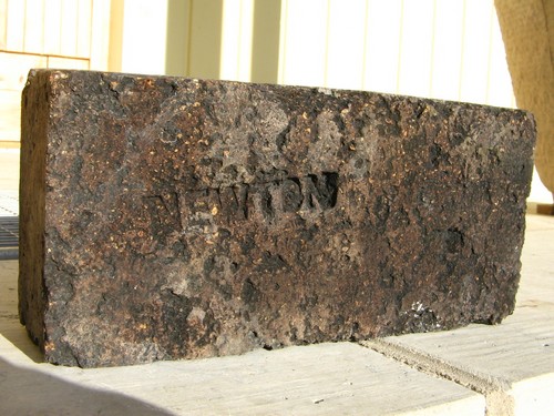

Täna sai üks selline vana shamot spetsialisti kätte viidud ja ta imestas palju kui luges kivi pealt " Newton". Pidi olema Ingslismaa tehaest. Shamot olevat üldse tuhandeid aastaid vana leiutis juba. Rääkis ka täpsest koostiset. Kuna ta näiteks ei ima sarnaselt tavatellisele,vett sisse,siis soovita ka tema, sellest kortnapitse teha.

Robi 1 kirjutas:Täna sai üks selline vana shamot spetsialisti kätte viidud ja ta imestas palju kui luges kivi pealt " Newton". Pidi olema Ingslismaa tehaest. Shamot olevat üldse tuhandeid aastaid vana leiutis juba. Rääkis ka täpsest koostiset. Kuna ta näiteks ei ima sarnaselt tavatellisele,vett sisse,siis soovita ka tema, sellest kortnapitse teha.
Newton seda küll ei tähenda, et vett sisse ei ime ;)

Postitas Robi 1
Mitte, et ta vett sisse ei ime,vaid imeb tunduvalt väem kui punane tellis.

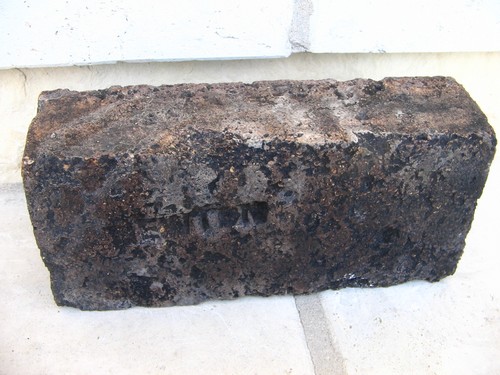

Pärast shamoti ülevaatust toodi see mu trepi peale hoiule. Mõõdud on 60x105x230

Robi 1 kirjutas:Mitte, et ta vett sisse ei ime,vaid imeb tunduvalt väem kui punane tellis.
Oot-oot, mis jutt ja mis spetsialist see nüüd on :shock:
Tee väike katse: viska vette üks shamott ning üks punane tellis.
Kummast rohkem õhumulle eraldub (õhk asendub veega ehk tellis imeb vett sisse)?
Või mis?

Stubi! Ma olen neid katseid küll teinud, aga ega kogenud keraamik ka päris jäma suust välja ei aja.Ta ütles peast tellise keemilise koostise ja ka shamoti oma. Ja väitis, et shamot on igati ilmastikukindlam.

Kas see keraamik ikka rääkis vee imavusest just sedapidi... :blush:

Ma olen igasugu korstnapitse näinud, aga see oli nüüd küll esimene kord, et paarsada aastat vana pits nii hea välja näeb, sest kivid on sama terved nagu uuest peast. Siin pole midagi kahelda, et shamotist ei saa head pitsi.Olgu, siis selle täpse vee imavusega kuidas on.Igatahes ta ei lagune vee toimel.Ju see ikka on kivile head teinud, et 1200c. ahjust läbi käinud kunagi.
Olen märganud, et isegi tavaline tellis, kui teda on rohkem kuumutatud, peab korstnas hästi vastu.Kivid on osaliselt lausa klaasiks muutund.On just parasjägu selline projekt käsil, et sellised vanad kivid lähevad rahumeeli korstnasse tagasi ( 100 a. vana korsten oli muidu kena, aga katuse läbijooksu tõttu tegi aeg ikkagi oma töö ära).

Selle samotiga on vist asi niiviisi just sellepärast, et ta suudab palju vett sisse imada.
Kui kivi suudab palju vett imada, siis on ta poorne. Sinna sattunud vesi võib külmuda, lõhkumata kivi. Jääl on ruumi kuhu paisuda, kuna külmunud vesi on väga väikeste tükkidena ja õhuauke on palju.
Analoogset näitas Heintsi külmutamiskatse fiboplokiga, mis oli kordades vastupidavam külmatsüklitele, kui betoon.
Nii olen mina aru saanud samoti vastupidavusest.
