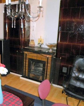

Mul sõbral selline komlekt Pärnus: paremal soemüür, keskel KAMIN ja vasakul AHI ning need kokku ei moodusta sönapaari KAMINAHI! See ongi pottsepatöö ja see ongi ehe näide sellest!
On 2 tuba ja köök. Köögist köetakse pliiti ja ahju.
Valmistusaasta 1958 kevad. Parandustöid on teostatud korra pliidi sisu ümerladumisel ja ahjuukse uuesti kinnitamisel ning ühtlasi võlvi kohendamisel. Kahjuks on nende aastate jooksul kivide soojasalvestusvõime märgatavalt vähenenud. Tuleks sisud ümber laduda.
Siin tulebki pottahju eelis välja telliskivi ahju ees. Hästi tehtud pottahi jääb,aga tellisahi tuleb uus teha!
Käis ka küsimus siit läbi, et mis on poti ja tellise vahe. Vastuse saamiseks tuleb teha töid erinevate küttekehade kallal ja tähele panna, kuidas materjalid käituvad.Näiteks 20-nd aastat tagasi toodetud "VÕRUKIVI" salvestas pea poole paremini,kui tellis "aseri".
On ka ahjupotil ja teisel ahjupotil vahe!

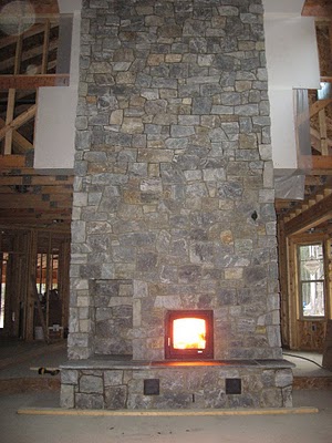

Vaatasin "veterani" viidatud lingile ja on tõesti "american dream"!

juhan kirjutas:Vaatasin "veterani" viidatud lingile ja on tõesti "american dream"!
Kui keegi peale Juhani peaks veel arvama, et see on kõik ahi, siis olete Juhanit rõõmustavalt petta saanud :blush:
