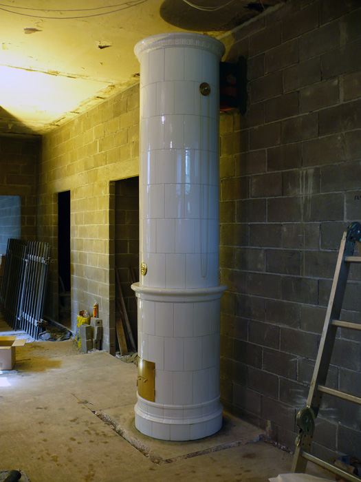

Täna toimusid 80 cm läbimõõduga ahjule sobivate kahhelite tehasekatsetused, abiks kena blond naisterahvas.
Homme valmib üleminek 90-lt 80-le. Siis uued uudised ümarahjurindelt.

täna tuli siis ahjust üleminek 90-lt potilt 80-le. Oskab mõni teadjamees sellele detailile vanapärast nime pakkuda? Või jääbki "üleminek"?
Jäänud on veel karniisid, mis hetkel kuivavad.

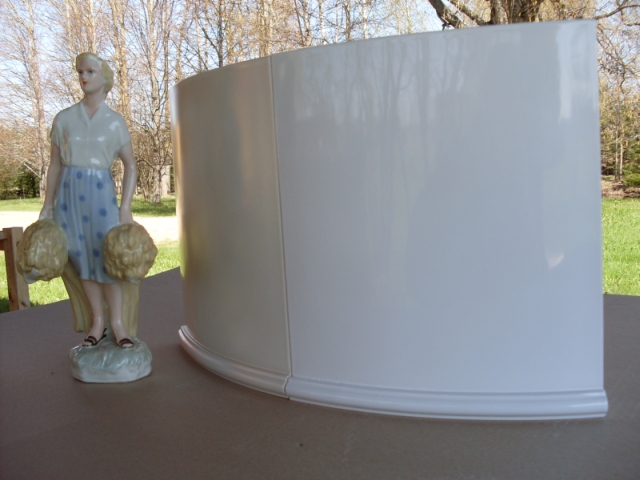

Alustasin ümarahju tuunimisega, mille käigus ühe rea potid said külge klassikalise iluriba.
Milliseid ümarahje on headel foorumlastel objektiivi ette jäänud? Inspiratsiooni jaoks oleks kevadel vaja turgutust. Kasemahlast jääb väheks.

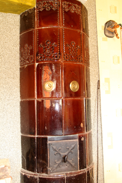

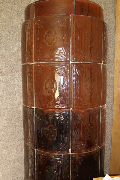

Postitas r x
tuhatjatuline kirjutas:Milliseid ümarahje on headel foorumlastel objektiivi ette jäänud? Inspiratsiooni jaoks oleks kevadel vaja turgutust. Kasemahlast jääb väheks.
Manus iluliistuga.jpg ei ole enam saadaval
mul kodus selline, ehk saad ideid
