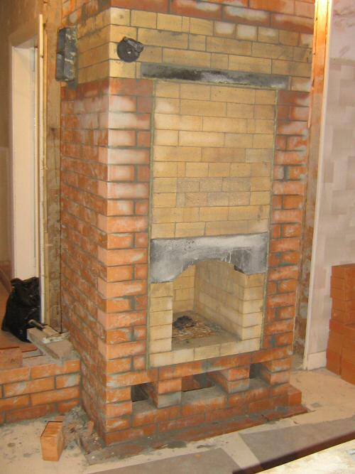

Kiviahi, soome tüüpi, ühelt poolt langeva lõõriga. Ahi 90x65cm, kõrgus 120cm. Ahju küljega ühine leso 130cm pikk. Kolle 20x40cm (klaasini).
Lisan: Unustasin mainimata, et tegu on renoveeritud majaga.
:scratch: Mitu ruutmeetrit kütab ära?

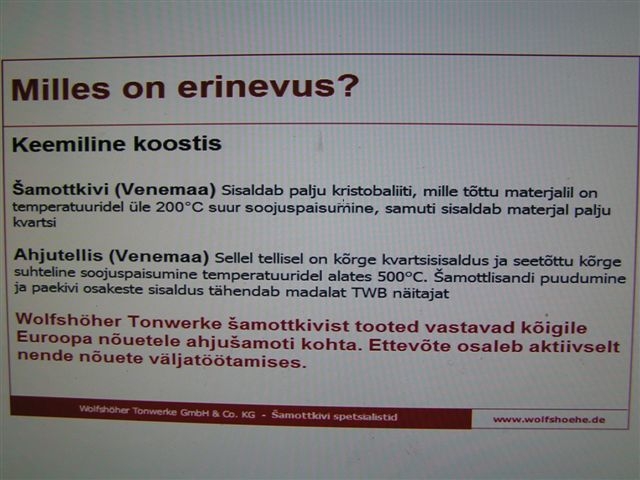

On päris naljakas peale paaripäevast koolitust Taanis Skamoli tehastes tegijate meeste foorumi mõttearendusi lugeda. Ma ei saa aru miks küll te üksteist nii kuradi palju sõimate? Selge on see, et ahju süsteemid on praegu suuremas arengus kui ei kunagi varem. Turule tuleb aina uusi ja kordades paremaid materjale ja sellega seonduvalt muutuvad ka tehnilised lahendused. Kordan veel kord, et standardile EN 15544 vastava ahju ehitamiseks tuleb kasutada vaid kergšamotti. Pottsepad kes soovivad ENDALE koju ehitada ahju võivad ju selleks kasutada alati materjale oma äranägemise järgi. Tellijad paraku soovivad innovatiivseid lahendusi. Pakkudes klientidele parimaid turul olevaid materjale pottseppade maine vaid tõuseb. Põhjendus, et aastakümneid oleme ju kasutanud keskmise ja keskmisest halvema kvaliteediga šamotte, telliseid, jne iseloomustab oma arusaamistesse kapseldunud meistrit. Kui aga selline meister leiab endale kogu aeg uusi ja uusi kliente, siis miks ta peakski uusi tehnoloogiaid ja materjale tunnustama? Tolerantsust aga võiks ikkagi rohkem olla, sest pigem näitab kõige uue maha tegemine meistri ebakindlust ja kartust tulevikus tööta jääda. Omaltpoolt tahan rõhutada, et hea pottsepp teeb endale selgeks erinevate tootjate materjalide omadused ja eripärad ning nendest materjalidest lähtuvalt ehitab ahju, mis talle ahjuturul edu garanteerib.
Seoses Venemaal toodetud šamotiga lisan sakslaste professionaalse arvamuse. Järeldused saab siis iga meister juba ise teha ja kivide müüjatelt informatsiooni lisaks küsida.
Vene šamotil on madalatel temperatuuridel suur soojuspaisumine.JPG (154.85 KiB) Vaadatud 5816 korda

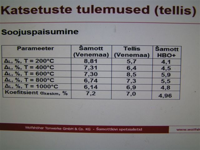

Kõigepealt seoses küpsetusahjuga. Kui on soov kasutada eriti suure salvestusvõimega rasket šamotti, siis Wolfshoeher Tonwerke tootesarjas kannab see nimetust HST. HST raske šamoti kaal on 2900 kg/m3. Võrdluseks vene päritolu šamotil 2000-2100 kg/m3. Vene šamoti probleemiks on ka väga kõikuv kvaliteet. Tegelikult ju ei saa täna ükski pottsepp käsi Veski või mõne muu meistri raamatu peal vanduda, et tal pole vene šamotiga probleeme olnud. Täpsustuseks siis veel, et ahjude kollet ei tohiks kindlasti HST šamotist laduda. Tihe suure salvestusvõimega HST jahutaks liigselt põlemisprotsessi. Leivaahjus aga vastupidi tuleb meile suur salvestusvõime kasuks.
Mis puudutab Wolfshoeher Tonwerke HBO+, HSM ja HST šamottidest ehitatud ahjude soojasalvestust, siis loomulikult garanteerivad nimetatud materjalid 24h salvestusaja. Nendest materjalidest 4000-5000 tonnise ahju ehitamist ma otstarbekaks ei pea, kuigi selline ahi soojendaks elamist 48h ja rohkemgi. Samas vastavalt EN 15544 standardile ehitataksegi kuni 400L koldemahuga ahjusid 40kg halupuude korraga põletamiseks. Selline 9,5 meetrise lõõriga õhkvahega ahi peaks kindlasti kaalumagi min. 4 tonni.
TABEL vene šamoti, punase tellise ja HBO+ kergšamoti soojuspaisumisest.JPG (121.7 KiB) Vaadatud 5695 korda

Ma pean siis tegema järelduse, et parimat tahtes tuleb rehkendada HST samotiga ja küll oleks tore teada kivi möödud ja kas on ka võlvikiilu? Hind ikka ka, olgugi, et tahetakse sajanditeks ;)
Vene samotiga on kvaliteet jah nagu täisnurk ehitusel, joppamise asi :)
Seepärast on see üks põhjustest, miks ei ehita kliendi materjalist.
Paljalt soojuspaisumise koefitsentide vahe kannataks edasigi ära aga muud kvaliteedi parameetrid loodetavasti ikka tasuvad ennast ära. Kas on ka mingi pakkumine kestvusele, aastates?
