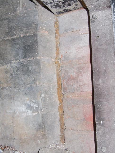

Valatud peegli suhtes olin ka veidike ebaleval arvamusel. Oleneb, kas on valatud lihtsalt plaat või suur kolmnurk, mis ise ennast ka pragudega püsti hoiab. Ühelgi juhul ei tohi ta olla kuskilt vuugiga muu ahju küljes, sest paisub kordi rohkem kui tellis. Mina igatahes sellises asjas õnnistust ei näe, sest parem oleks ikka kui kolle oleks omavahel seotud tervik ja sarnaselt paisuvast materjalist ( antud juhul on kolde küljed sidumatta ja huvitav kuhu on panud toetuma tõusev lõõr peegli pealt edasi...).
Pildil on näha 5-6 aastat vana ahi, millel kuni ukseni punane voodre prakiliselt läbi põlenud. Seepärast on mõistlik sellist pilti vältida ja kasvõi metalliga varjestada voodri otsi.Metall, aga ei tohik olla seal liiga jäigalt kinnitatud.

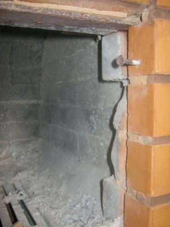

Robi 1 kirjutas:...Pildil on näha 5-6 aastat vana ahi, millel kuni ukseni punane vooder prakiliselt läbi põlenud...
- Robi versioon
- läbipõlend voodriserv.jpg (22.27 KiB) Vaadatud 4628 korda
- Läbipõlemata voodriserv.
- Põsed.JPG (68.55 KiB) Vaadatud 4628 korda
Robi versus Mota. Tegelikult wienerberger versus WIENERBERGER.
Panen kah ühe pildi voodri servast, mis väga korras. Ahjul vanust 5 aastat ja kõvasti "vatti" saanud. Ukse metall on valgeks põlenud, aga punasele kivile pole essugi teinud.
Mis siis toimub? Kas Wienerbergeri kivi kvaliteet kõigub nii kõvasti?
Ehk kedagi Wienerbergerist loeb ka seda postitust ja oskab vastata.
Kas tehnoloogia järgi peaks Wienerbergeri kivi kolde põsel vastu pidama?
Kas tehnoloogia järgi peaks Wienerbergeri kivi langeva lõõri ülaosas vastu pidama?
Mis võiks olla põhjus, et ühes ahjus peab ta kenasti vastu ja teises mette?
Loomulikult on teretulnud ka teiste kogemused, et tõde päevavalgele käristada.

Kui hoida tuld taga pool, siis ei puugi alati need küljed kiiresti läbi põleda( antud pildil on kolle ka veidike kitsam kui vooder, mis veidike varjab punast). Kahjuks olen näinud päris palju seda kehvemat võimalust ja pigem imestan Motamehe positiivset avastust.
Kui kivitehase esindaja siia lugema peaks tulema, siis mina pöörduks Tema poole hoopis sellise asjaga: PALUN TOOTKE KA 5 CM PIKEMAID TELLISEID, ET USTE KÕRVALE EI PEAKS VÄIKESEID TÜKIKESI ALATI LISAMA. Pikemate tellistega saaks nii mõnegi ahju paremini vormistada ja anda aastaid juurde ( tõstes sedasi kivitootja firma head mainet).
Kes pooldab minu mõtet pikemate kivide suhtes, palun avaldage toetust, ehk asi muutuks.
