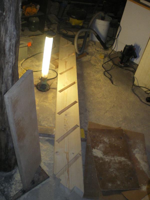

Nüüd siis vist aeg freesimiseks astmete sooni. Kindlasti pean katsetama ennem selle prooviprussi pääl, sest sellist seadeldist pole kunagi varem veel kasutanud ega käeski hoidnud. Näeb mis välja tuleb ...
Ostsin juurde freesi, millega peaks saama kahe liuga soone tehtud. Sügavus tuleb 20 mm.

Avastasin, et freesi vars vöiks pikem olla ... aga see selleks, saab hakkama selle 20mm sügavuse tegemisega kui pöhja lükata.
Originaal-liuguri kelku kasutada ei saa, pole toestust öiget ja kui aretaks, siis ei ulatuks tera prussini öieti. Aretasin siis liugpinna freesimasina külje jaoks, proovisin freesida ka.

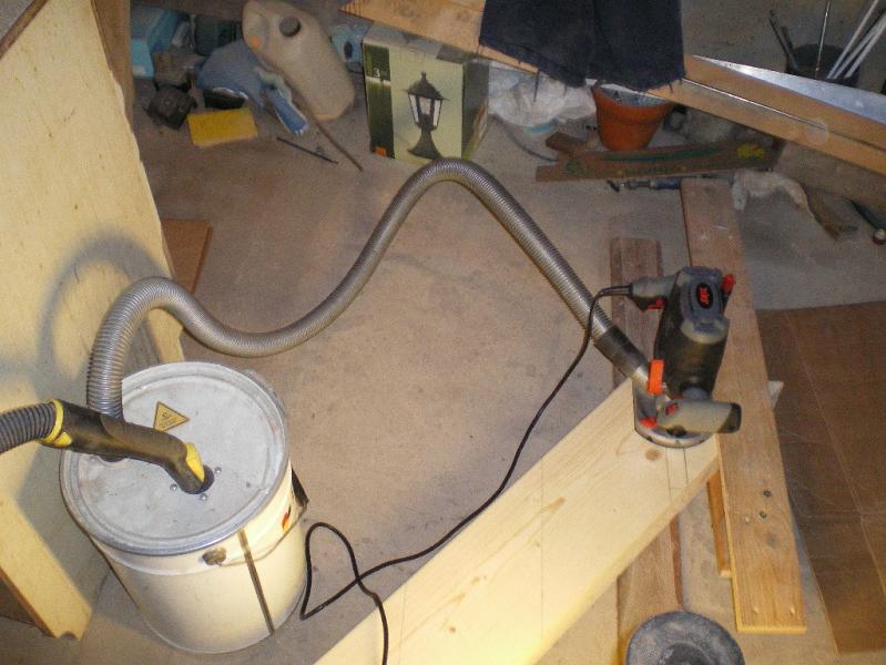

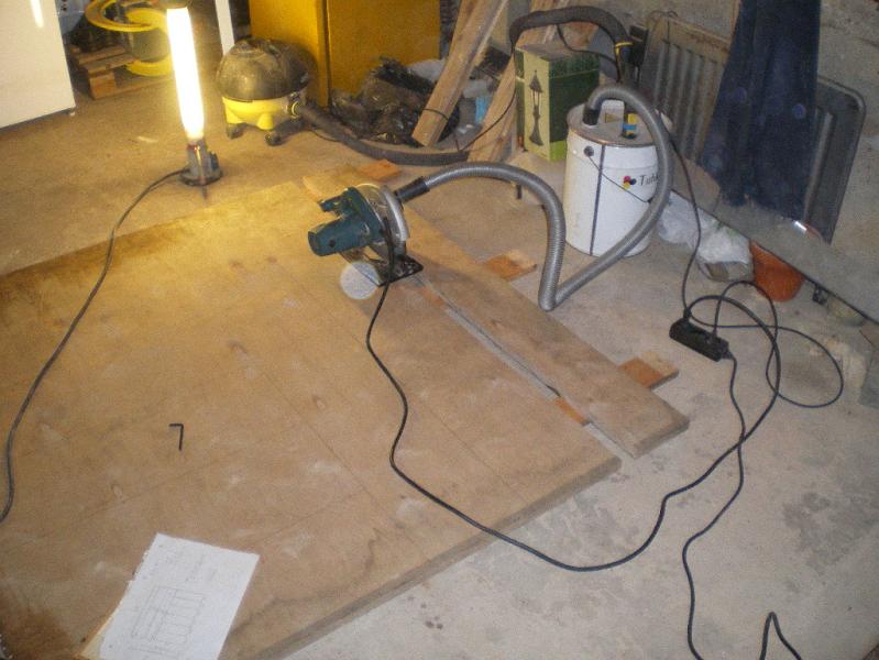

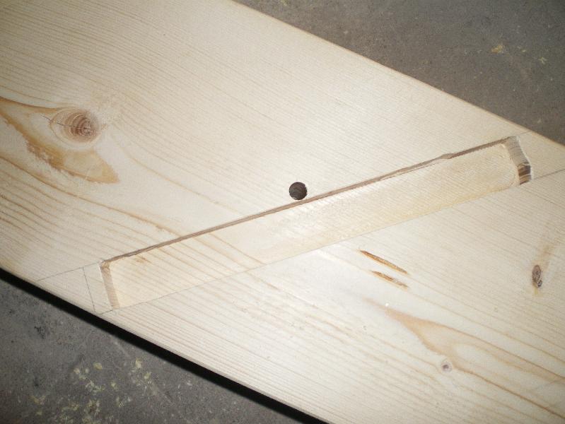

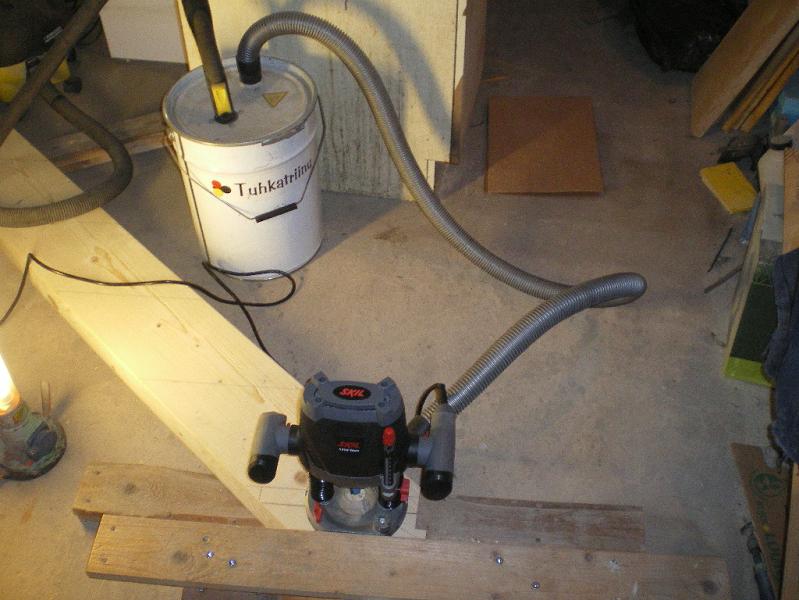

Freesimisel kasutan ka imuri vöimalust, siis on sääl laastumöllus jooni ka näha:
Re: Ehitan trepp -i
Postitatud: 25 Veebr 2013, 22:27
Postitas overspeed

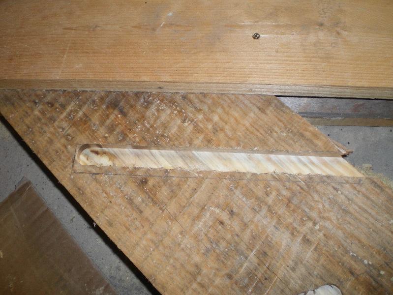

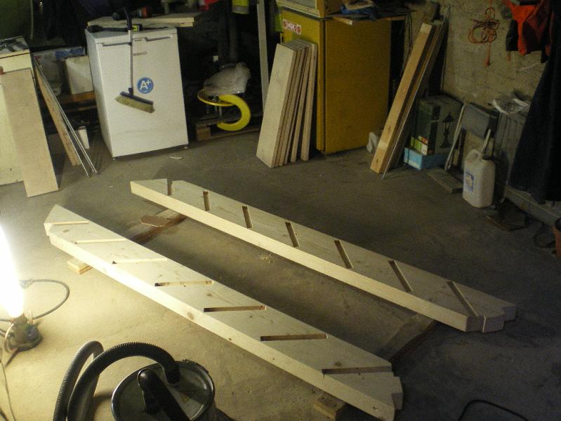

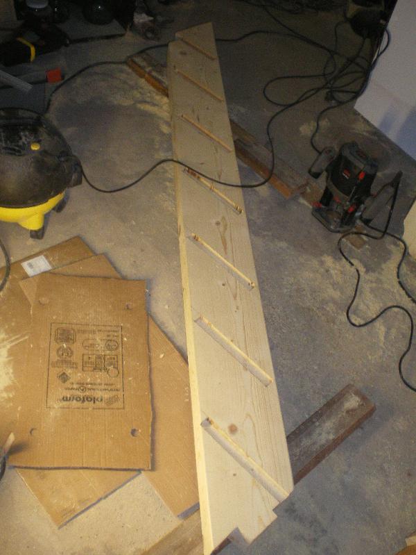

Ja täitsa önnestub. Kuna astme ots on kandiline, siis freesitud süvendi nurgad puurisin 3mm puuriga ette (selle peale tulin muidugi alles teise süvendi juures) ja hiljem lasin väiksema freesiteraga vabakäega vinkli - astmelaud läeb kenasti täpselt sisse.
esimene süvend, nurk pole veel valmis.
teine süvend juba parem.
ideaalselt klapib.
ideaalselt klapib.

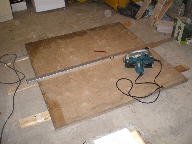

Proovisin jooned tömmata vöttes arvesse ka saeketta laiust 2mm, et köik plaadid ikka vördselt 250 mm tuleksid.

overspeed kirjutas:Proovisin jooned tömmata vöttes arvesse ka saeketta laiust 2mm
Kas sa kavatsed siis mööda joont silma järgi saagima hakata? Ma tõmbaks ikka sellesama joonlaua (mis võiks laiem ja jäigem olla) pitskruvidega plaadi külge kinni ja siis selle toel saeks järjest.
Lasen iga joone körvalt, järgmisel joonel on juba 2mm juurde arvestatud. Sael endal on liug-kelk küljes mida löikamisel toeks kasutan.

overspeed kirjutas: Lasen iga joone körvalt, järgmisel joonel on juba 2mm juurde arvestatud. Sael endal on liug-kelk küljes mida löikamisel toeks kasutan.
Selline oli vähemasti plaan ... sae liugur ei ulata 250 mm laskma. Lasin ikkagit vaba käega nagu eelmised astmed ( download/file.php?id=2673 ) keldri trepi jaoks. Alguses tuleb hoolikam olla, et joonele saada, kuid kui ketas juba sees, siis tagumine kiil hoiab kenasti joonel ise.

Küülaline kirjutas: Ma tõmbaks ikka sellesama joonlaua (mis võiks laiem ja jäigem olla) pitskruvidega plaadi külge kinni ja siis selle toel saeks järjest.
Laiem ja jäigem rihtlatt on olemas küll, kuid kahte pitskruvi ei ole :blush:

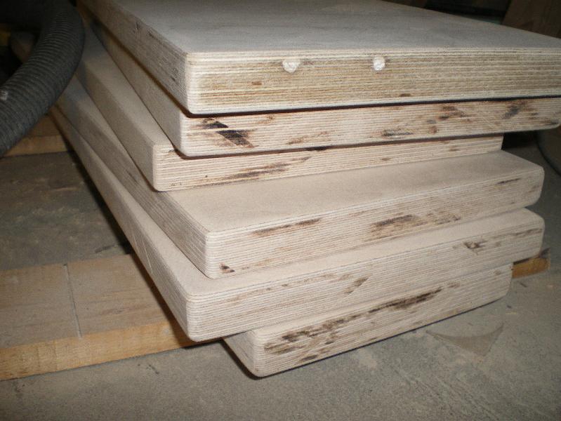

Leiutada polnud vaja. Sain eelmine kord, sain ka see kord vaba käega lastes millimeetri täpsusega saetud:
LÖIGATUD
LÖIGATUD
Ja lihvitud:
LIHVITUD
LIHVITUD

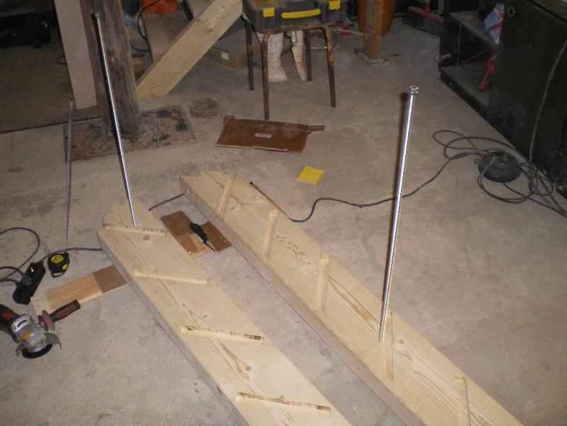

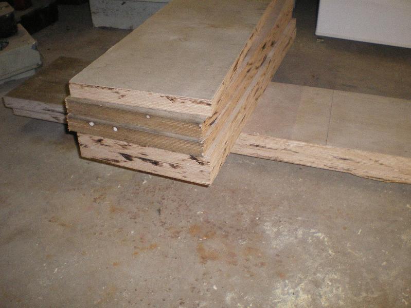

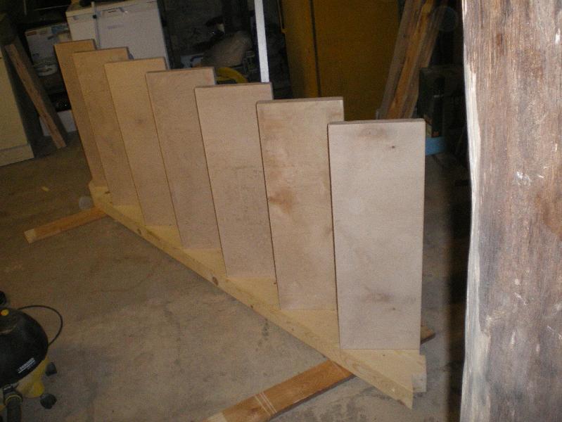

Ennem kui liimiga jäädavalt kokku panen, teen proove, et kuidas klapib. Ja täitsa läks kokku ... natukse kopsida tuli ka siit ja sealt, kuid miskit ei logise ja miskit pole liialt tihke:
EELPROOV ASTMETELE
EELPROOV ASTMETELE
EELPROOV EMAPUUDEGA
EELPROOV EMAPUUDEGA

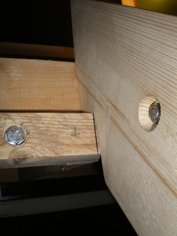

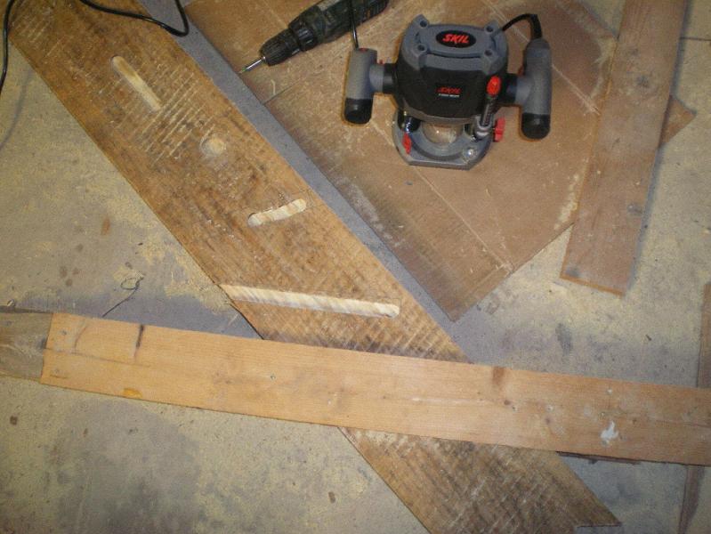

Et emapuud kokku tömmata omavahel, räägiti keermelattide panekust. Keermelatid tuleb puitu ära peita ja hiljem kinni pahteldada. Ma siiski veel astmete sisse sooni ei freesinud. Kuna esimene trepiosa on nii madalal, ei jää latid astmete alt paistma, seega panen nad seekord täpselt astmete alla.
KEERMELATI AUK
KEERMELATI AUK
KEERMELATID 90 KRAADI

Mutrid koos seibidega: märgistasin seibi suuruse ning lasin ots-freesiga augu sisse vastavalt. Seinapoolsel on lati otsas kontra mutrid (et pingutamisel kinni saaks hoida ja ühest otsast soovimatult latt mutrist liialt välja ei tuleks ) + seib, seega sinna läks auk 20mm. Teisele poole piisas 15 mm.
SEIBI MÄRGE
SEIBI MÄRGE
AUK FREESITUD
AUK FREESITUD
SEIB SEES
SEIB SEES
Re: Ehitan trepp -i
Postitatud: 02 Mär 2013, 17:34
Postitas overspeed
Viimane proov koos keermelattidega. Kas läevad kenasti sisse ja kas pingutatult lati otsad emapuude välispindadest üle ei ulatuks:
LATID PAIKAS
LATID PAIKAS
KONTRA POOL 20MM
KONTRA POOL 20MM
SEINAPOOLSEL EI ULATU VÄLJA
TEISEL POOL 15MM
TEISEL POOL 15MM
KA SEE EI ULATU VÄLJA

Re: Ehitan trepp -i
Postitatud: 02 Mär 2013, 18:56
Postitas heints
Kui ma ka omal treppi tegin rääkisid ka vanad tegijad keermelatijuttu aga tegin teisiti, puidukruvid läbi küljepuude iga astme sisse ja tulemusega rahul, tule vaata .
Re: Ehitan trepp -i
Postitatud: 02 Mär 2013, 19:42
Postitas overspeed
heints kirjutas:Kui ma ka omal treppi tegin rääkisid ka vanad tegijad keermelatijuttu aga tegin teisiti, puidukruvid läbi küljepuude iga astme sisse ja tulemusega rahul, tule vaata .
Seda mulle pakuti ka. Kuid ma ei tahtnud. Ei soovi vineeri, millest mul plaadid on, kihtide vahele pikuti kruve lasta -- vöib löhki ajada. Samas latt ei anna kunagi katki minna, seibi pidamispind on suurem ...
Lihtsalt isiklik kiuks et ei soovinudki kohe kruve küljelt sisse lasta - aga vaatama ma tulen ikka järgmine kord.

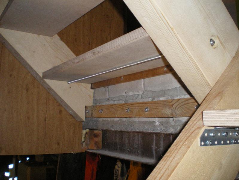

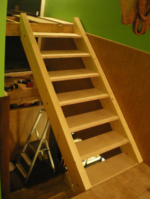

Esimene jupp valmis, paikas.
PAIKAS
PAIKAS
Re: Ehitan trepp -i
Postitatud: 02 Mär 2013, 19:54
Postitas overspeed

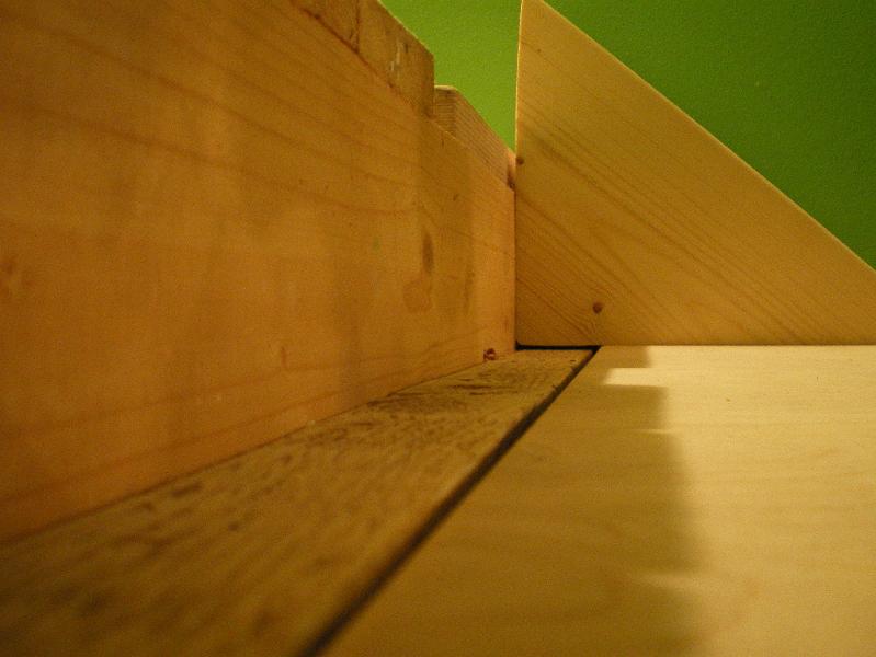

Kui koridoris detailid kokku olin "klopsinud" siis paika töstes ei tundunudki miskit kiivas olema. Ülalt läks täitsa märki, alt miskit loksuma ei jäänud, see läks hästi.
ÜLAL MÄRGIS
ÜLAL MÄRGIS

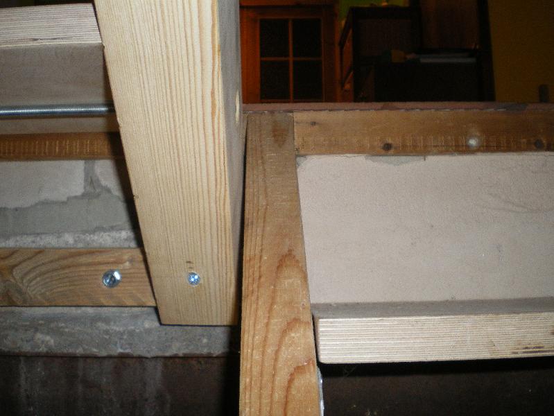

Alla plaanin panna parempoolsele emapuule toestuseks prussi ikkagit, et kindlam ja tugevam oleks, olgugi et mehed rääkisid sellest versioonist küll piisama. Vasempoolse tömban poldiga keldritrepi parempoolse emapuu külge.
ESIMENE ASTE ALT
ESIMENE ASTE ALT
PISIKE PILU
PISIKE PILU
Re: Ehitan trepp -i
Postitatud: 02 Mär 2013, 20:00
Postitas overspeed

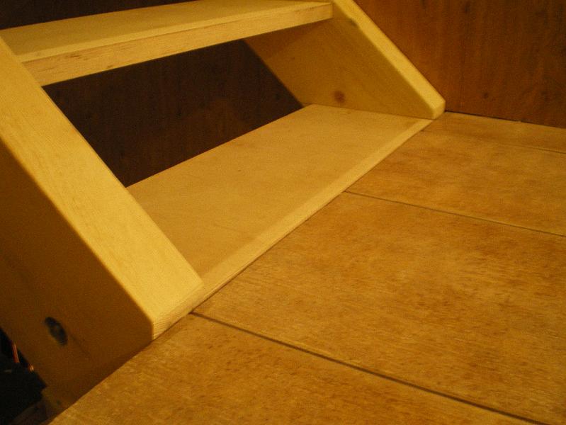

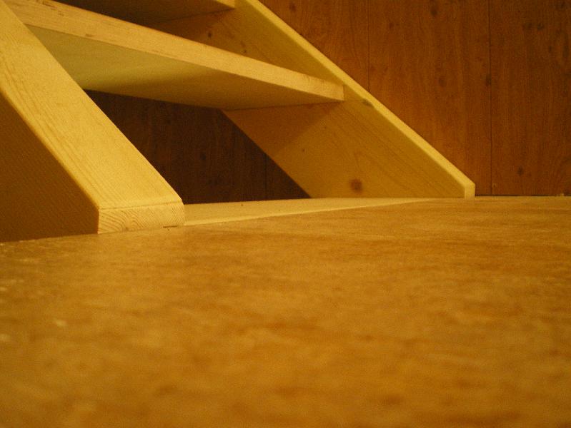

Esimene aste on koridori pörandaga samal tasapinnal, et ei tekiks auku astme ja pöranda vahele, millest laps oma jala läbi saaks pista. Ei mäletagi, kas mainisin mönes varasemas postituses, et miks ma emapuudega koridori pörandast pihta ei hakanud vaid kuskilt sealt trepiaugu seinast ? Mäletan vaid seda, et kunagi kui pörandat plaaditud sai, siis plaatide alla jäi mingi "kala", aga pähe tagusin omale, et treppi emapuusid plaadi peale mitte panna, aretada seinast !
ESIMENE ASTE SILMAKÖRGUSELT
ESIMENE ASTE PÖRANDAGA TASAPINNAS

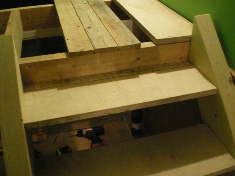

Seda ma muidugit nuputasin ennem, et kas viimane aste panna toestusprussi peale vöi samale tasemele. Otsus tuli, et samale tasemele, nii jagus astmete körgused köige pareimini ja viimane samm peaks ka suht normaalne jääma, olgugi et nati madalam kui muud astmed. Oma trepp harjun ära. Seda pilu 5x5 prussi ja viimase astme vahel nägin tulemas ette, kuid loobusin astme löikamisest kiiva, las olla, mind see ei sega.
VIIMANE ASTE SILMADEGA
VIIMANE ASTE DETAILSEMALT
Re: Ehitan trepp -i
Postitatud: 03 Mär 2013, 13:25
Postitas madis64
overspeed kirjutas:
No kui on kiuks, siis on kiuks, kuid eluaeg seda latti seal omada (tolmu kogumas, astme alumise pinna puhastamist takistamas jne) :scratch:
Lõhkiajamise koha pealt - kui ikka korralikult avad ette puurid, siis vaevalt nii paksu vineeri sul paari kruviga lõhki ajada õnnestub.
Seibi pealispinna suurusest - tea mis jõud seda treppi laiali küll ajama peaks? Kui selline hirm on, siis natuke montaažiliimi astmetappidesse ja kinni on need "puud" igaveseks (ka tõenäoliselt ilma kruvideta) ;)
