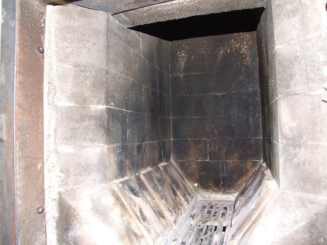

teadja kirjutas:...Samoti kuumakestus 1700 kraadi on anektoot.Kymme aastat vana selline ahi on tyhjaks
pölenud ja ei salvesta enam yldse...
Kui kümme aastat vana ahi on seest tühjaks põlenud, siis kaks aastat vana ahi peaks olema juba koledasti räsitud. Pildil antud kolle on põhikütteks oleva ahju sees. Kaks talve kenasti peret soojas hoidnud. Tahmane on seest, sest suvel põletatakse pabereid seal sees.
Nagu eile tehtud
Nagu eile tehtud
2a vanune.JPG (64.13 KiB) Vaadatud 2936 korda
Kui nüüd see pilt väga ei sobi, siis on mul veel pakkuda pilti 5aasta vanusest koldest, mis pole oluliselt hullem.

Ma võin täna näidata Teadjale kõiki neid ahjusi ja nende koldeid tervetena, mida tema on siin mul juba aastaid järjekindlalt "lõhki kütnud".
Seda aga, et rootslane mõtles 19. saj. välja ahju abikütteks, see on mulle suur uudis. Mis sel ajal siis sealmaal põhiküte oli? Elekter või nafta või avatud kamin äkki? Ei tea ise kohe arvatagi. :)

teadja kirjutas:Okey,ma ei viitsi siin arvudesse laskuda aga lyhidalt.Sellel rootslaste langevate
lööridega ahjul pole häda midagi,aga ta on projekteeritud lisakytte ahjuna ja kestab ka lisakyttena käitlemist.Terve euroopa ja pöhja ameerika on neid täis,aga
ainult lisakyttena.Eesti on neid täis ehitatud pöhikyttena,sellepärast nad käest
lähevad.Löigake see ahi möttes pooleks ja vaadake ylaltvaates,mida te näete.Kui
olete kuulnud midagi joonpaisumisest.Vörrelge kivi temperatuure välismyyritises ja sise lööriseintes,mis toimuma hakkab?Kunagi
vist Koit pööras kivi käitumisele kuumenedes tähelepanu aga see jooksis vist paljudel körvust mööda.Kui see vill päästab selle ahju lisakyttena kasutades,ei tee
ta seda mitte pöhikyttena kasutades.Köik me ju teame eestlaste kytmis harjumisi.
Ei ole kaminahi esimene,kes kasutule vötnud sellised puhta pölemise kolded,aga
ahju sisematerjalid ei tule sellega kaasa ja sellest on loobutud.Samoti kuumakestus 1700 kraadi on anektoot.Kymme aastat vana selline ahi on tyhjaks
pölenud ja ei salvesta enam yldse,va. Välismyyritis.Kui mina mönemehe arvates
olen stagnapeer,siis seda ma ikkagi tean,et kogu ahjundus on minemas tagasi
koldekaare juurde,tösi kyll,nyyd tehakse see valuna,mille peale saab ehitada
erinevaid lööre.Jutt läks vahe pikaks aga teema ongi pikk.On mille yle möelda!
Edu,
Sai nüüd omajagu mõeldud :)
Mõned küsimused tekkisid ka,kui need kamin-ahjud on mõeldud lisaküttena,mis siis põhiküteon?(ega ometi kaks ahju kõrvuti,üks põhi,teine lisa)
Teine küsimus on,kui kaua üks ahi peab töötama,teenima vms? Täitsa võimalik ju et 10 a pärast on mõni selline küttelahendus välja töötatud
et viskad oma ahju kus seda ja teist(kes ikka viitsib käed põlvini tuba-kuur vahet eluaeg joosta)
Nüüd siis põhiküsimus,äkki oled nii hea inimene ja paned mõne pildi sellest kaarega koldest(loodan et ei ole tavaline umbkolle) ja milline lõõristik
sinna sobib?

Kui asja vastu huvi,siis pead olema tähelepanelikum.Ma ju juhtisin tähelepanu
Leevi teemas"Ahju dokumentatsioon"seal sarnane kolle täiesti olemas,tösikyll koldekaar
valmis plokkidest.See,mis on pöhikyte ja mis lisakyte ,selle peaks ikka iga huviline
endale ise selgeks tegema!Edu!
