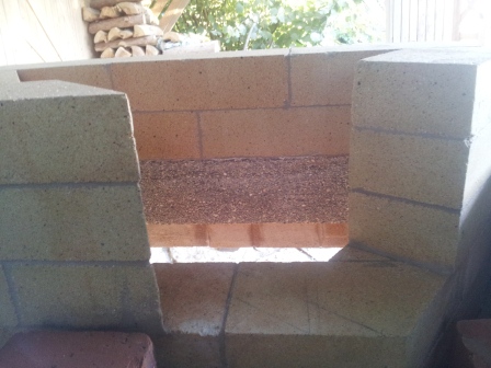

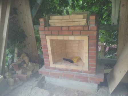

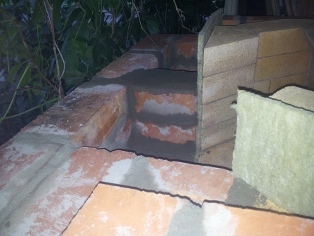

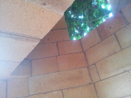

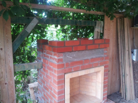

Siit siis pildikesi kaminarindelt:

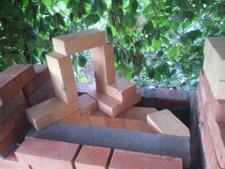

Siin on mul hetkel juhe täitsa koos... kuidas seda nn. suitsukappi sujuvalt korstnaks üle viia..
Nagu ma aru saan, siis tuleb korstna lõõr täiskivi.. ca. 250x250mm.. allpool oleval pildil on väljuva augu pindala umbes samaväärne.. (küsimuste vältimiseks, et ma sooviksin korstent näha taga vasakus nurgas..)
Re: Välikamin L kujulisse nurka
Pane sellele "auk vasakule" paar kolm kivi veel alla ja siis sujuvalt korstnaks. Saad suitsuruumi ja suitsuluku ja küll sõbrad ka külla tulevad ...õllega :jooma :)
Ilus puhas töö :good:
janx4
Postitusi: 148
Liitunud: 17 Juun 2010, 10:27
Lugemata postitus Postitas janx4 »
Tänan.

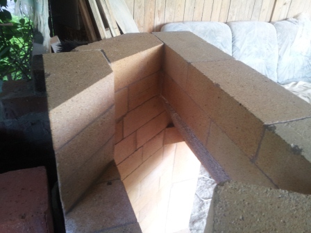

St. silla peale siis 1..2 rida kive ja siis keerab korstnasse...
Aga kui nii, kas siis sillapealsed laon otse üles või pean hakkama seal juba koonust moodustama?
Või keerukuse vältimiseks (rombi koonusesse viia ei olegi nii lihtne) võin kapi seinad laduda ka sirgelt ja lihtsalt nn. plaat peale viimaks?
Või siis:
Tagaseina ma laoks sirgelt edasi...küljed kah sirgelt.. esiseina hakkaks vaikselt sisse kallutama kuni korstnasse siseneva augu üles vasaku nurgani (no paremini ei oska seletada)..ja siis lagi sirgelt peale? Sirge lagi pole ilmselt kõige mõistlikum.. tekitab suitsukoti järsku.. a no sellise konstrui puhul vasakule tõusvat lage ma vist ei suuda teha..
Ära üle ka pinguta. Sinu teine variant on juba parajalt kaunis koonus sirge laegagi. Korstnasisendi ülemine serv ka viltuseks ja küll tõmmab. Tõmmab veel teravasõbrad ka külla :thumbsup:
Seesamune et ... kui sul peaks tulema ette kohti, nagu pildil, kus korstna auk on ette näidatud. Seal toetub samott punase kivi vastu. Sa ikke mäletad, et nad peavad eraldi liikuda saama. Selliseid ühenduskohti pead pikalt mõtisklema.

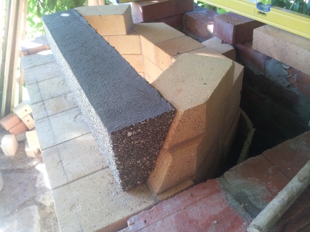

Küsiksin vahepeal, et kui on vaja sillata korstnasse pöörav osa aga auk on napilt liiga suur, et ühe kiviga katta, siis kas shamottplaadist sobiva tüki lõikamine on lubatud tegevus? Valuseguga ei tahaks enam valada.. vaja on napilt kivist suuremat ava katta.. a kott valusegu on päris kallis. Kui shamottplaat selleks võiks sobida, siis kust seda hankida?
http://www.savivana.ee/
Kindlasti peaks olema ka mõnes ehituspoes.

Kui ühe kiviga sillata ei saa siis silda kahe kiviga!

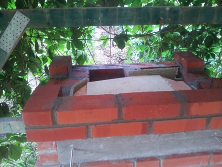

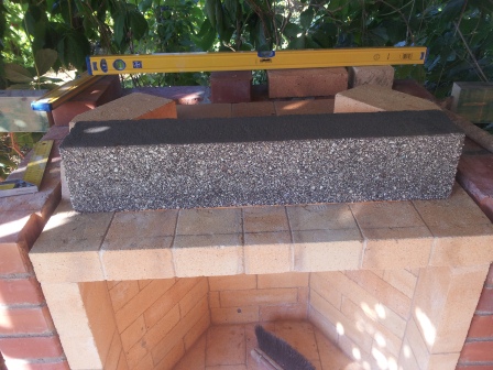

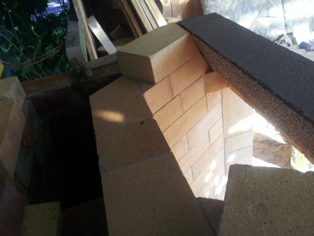

Mõnda aega ei ole kirjutanud. Ajaga on nagu ta just on. A pisike progress on toimunud :)
Ainukene mida ma Hr. kaminahju soovitusest ei teinud ja pigistasin silma kinni oli see, et ma ei ladunud enam tagaseina kõrgemaks. Panin kõik kaardid olemasolevale kõrgusele. No eks näis... loodame parimat.

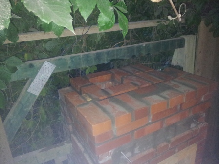

Lisan siis mõned pildid tehtud töödest (ei lubanud korraga üle 10 pildi laadida nii, et lisan teisi pilte hiljem):
No lõpuks said ikka vabaks ;)
Kaminahi ütles, et edasi usalda ka iseennast ja see on sündinud :good:
Nüüd otse taevasse ja tuld! Tuli alla, just!

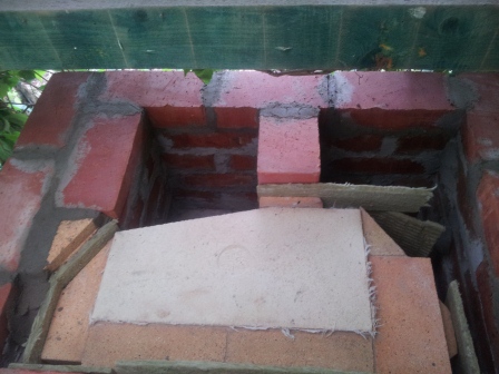

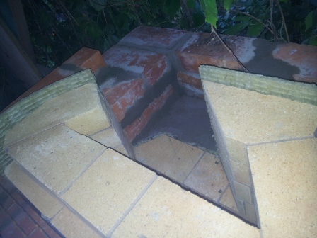

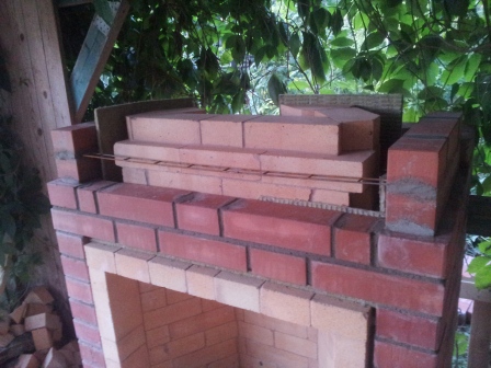

Eh..eks näis.. aga siit jätkupildid:
janx4 kirjutas:Eh...
Mis "eh". :shock: Juba oodatakse :banghead:
Tagantpoolt kaminat lõika katuse ava suuremaks, see korsten hakkab liikuma.
Kahjuks olen Motamehega samal arvamusel, sest osa korstnast toetub koldele ja osa väliskestale. Kuskile see pragu nüüd tuleb...aga ega midagi hullu sest pole esialgu.Muidu on ju ütlemata kaunist töö...
Tean lihtsalt juhust kus pottsepp müüris ka kaminal välis ja sisekesta kokku ülevalt, mille tagajärjel tõstist siseksest välja umbes 1cm prao kui tuli alla tehti.
janx4
Postitusi: 148

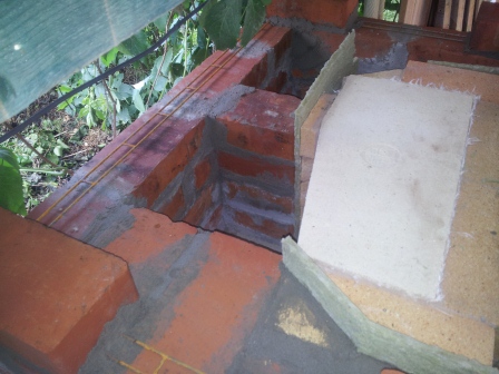

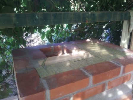

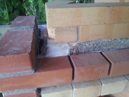

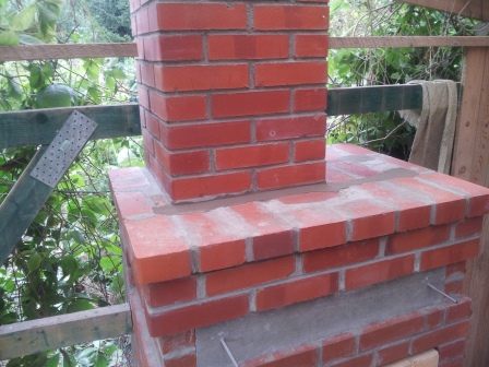

Tervist,
Kamina väliskorpust eraldab koldest ca. 10mm paksune villakiht nii külgedelt kui pealt. Kui vaadata kaminat pealtpoolt, siis viimaste telliste all jookseb nurkraud, millele on antud mänguruumi pikkuses (otsad mähitud klaasriidesse, ja omakorda pehmendatud villaga). Järgi jääb muidugi paisumine paksuses, aga sellega ei oska ma enam midagi teha.
Korsten toetub tagant täielikult välismüürile, vasakult välismüürile, eest välismüürile ja nurkrauale, paremalt välismüürile ja nurkrauale. (63x63x6)
Tehniliselt võttes on shamottidest osa laotud ja tehniliselt teostatud nii, et kui kõige kõrgemal asuv shamottkivi (plaat nt.) peaks soojuspaisumise tõttu kerkima, siis tal on ruumi kerkida u. ~8..10mm. ilma, et ta puutuks kokku korsnaga või kamina peale laotud kividega.

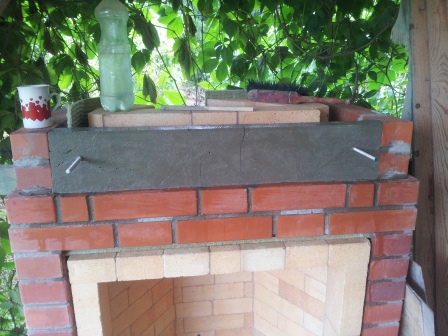

See on tõepoolest haruldaselt kaunis töö ja lootma peab, et asi ka kestab!
Eriti asjalik oli see silluse ehitamine keermelatiga.
Tänud asjaliku pildimaterjali eest!
Kaunist!
janx4 kirjutas:...Kamina väliskorpust eraldab koldest ca. 10mm paksune villakiht nii külgedelt kui pealt...
Siis võtan oma sõnad tagasi. Vabandust tolmu keerutamise pärast. Klaasriiet nägin, aga vinklit pole näinud.
Nüüd jääb veel üle tuld oodata.
:good:
janx4
Postitusi: 148

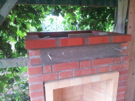

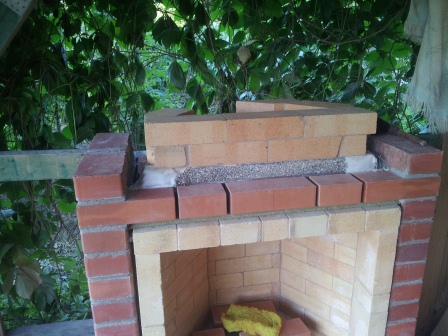

Tervist,
Tänud soojade sõnade eest. Mul on endal kah kahju, et jäi ära pilt vinkli kasutamise kohta kamina pealmise kivikihi all ja suhtes korstnaga.. kogu seda värgendust sai ehitatud hommikust õhtani ja nikerdamisega oli selline hoog sees, et kui tuli meelde pilti teha, siis oli pildistada ainult pealmist kihti kust vahepealne tehnika ei paista sugugi välja.
Ühesõnaga on üks vinkel vaatega ettepoole ja teine tahapoole. Ettepoole vinklile toetuvad esimese rea telliste tagumised otsad.
Tahapoole vinklile toetub pikikivina pool korstna esiseina tellisest / teine pool tellisest toetub läbi 10mm villa vinkli ette ja alla jäävale shamotile - ma loodan, et on piisav mängumaa kõrguses. Kui vaadata viimaseid pilte (väikestelt on kehva näha) aga seal kus on juba terve kaminapealne villaga kaetud, on näha shamottide rida millele on aste sisse lõigatud. Sisselõike peal on vinkel (kivi ja raua vahe ca. 8..10mm) ja vinkli ees järelejääva shamoti peal on kivivill..ühesõnaga üritasin jätta paisumisruumu, et shamottidest laotud osa võiks liikuda sõltumatult kamina korpusest. Aga ega ma ei tea, kas see ~8mm +- on piisav kõrguses paisumise leevendamiseks...
Ühesõnaga nii ta paigas on :)

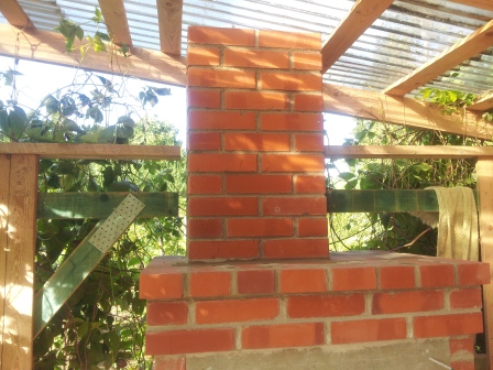

Järgmine mure.. kuidas läbi katuse minna.. käisin küsimas kusagil plekitöökojas (Steelmast OÜ) Mäealuse tänaval (Tallinnas) ja sealt öeldi, et 250€ ja kuu aja pärast võiksin nendepoolt valmistatud läbiviigu kätte saada... selle hinna peale olen ma rohkem kui natukene ehmatanud ja no kuu aega..... a mujale ei ole veel hetkel jõudnud pärima... ja ise ma vist plekiväänamisega nii hästi hakkama ei saa.. no kui midagi üle ei jää eks peab midagi välja mõtlema...
Hommik!
No see 250 on tõesti palju...ja nagu aru saan, siis paigaldama peab ise?
Kui pikk maa on korstnast harjani?
janx4
Postitusi: 148
Tervist,
Jah.. selle raha eest lubatakse ise paigaldada :)
Korstnast harjani.. noh.. 2..2,5m umbes.
Katuse otsast lõpuni on 3 PVC'st läbipaistvat tahvlit. igaüks on kusagil 1.80..2m pikk, ülekatet ca. 20cm
Korsten on umbes keskmise tahvli keskkohas..seega ma kõhutunde järgi pakun, et harjani on kusagil 2,5m.
janx4
Postitusi: 148

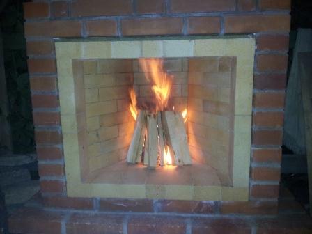

Hei,
Tõmbas :) Sõbrad teravaga kontrollisid :P
Suurimad tänud kõigile kaasamõtlejatele ja heade ideede pakkujatele.
Selleks aastaks vist tõmban joone alla. Katuse läbiviigu plekid tegin olemasolevast materjalist ise ja tundus, et sai ka pidama. Hetkel ootan veel korstna otsa katet koos mütsiga. Lubati kuu lõpuks valmis teha. Ehk jõuan ka kaminaehituseks lõhutud seina korda teha ja plaaniks ehk ka seda puidust simsi natuke nikerdada.

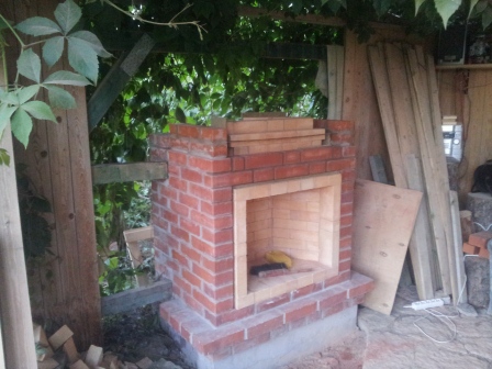

Siit vist siis ka selle teema lõpetuseks ehk/vist üks viimaseid pilte:
Kui sõbrad teravaga kontrollisid, siis on kõik saanud manuaali järgi :jooma
