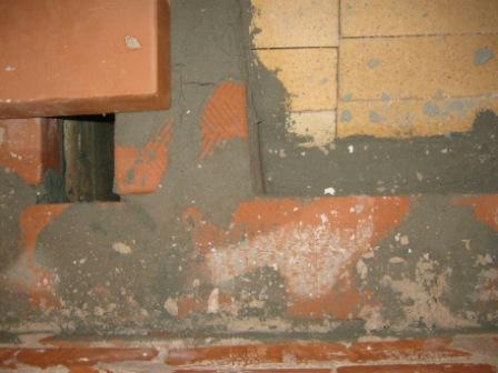

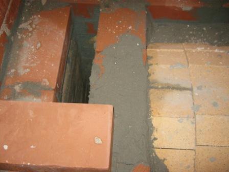

Tähendab..., lähen täiesti rahulikult tööle täna ja üllatuseks töötas samal objektil ka pottsep-meister. Väga meeldiv ju kui nii juhtub.
Mina muidugi päris aru ei saanudki sellest ahjust. Mitte ühtegi paisumisvuuki ei olnud. Ukse juurest oli kolle tuugalt ja sammutu võlvi kõrguselt oli kogu kupatus vastu välismüüri ( välismüür laotud halli müüriseguga).
Esimene tõusulõõr tundub ka veidi pisike, nii suure ahju puhul, aga sellest hiljem.
Korsten pandud kandma ülemise lae paneelile ja lihtsalt lõõri suurune ava sinna sisse uuristatud. Alt tõuseb ahi pärast paneelini. Pidi olema projektis nii ja teisiti ei tohi :scratch: . Mina igatahes soovitasin panna sinna paneeli kohta roostevaba toru, mis jääks nagu teleskoop liigend kui ahi paisub ja jahtub.Praegu võib tungida suits isegi paneelide tühimikesse ja sealt ei tea kuhu edasi.Kuna korsten läheb ahju pealt jäigalt ülemise paneeli vastu, siis see osa jääb paigale, aga ahju muu osa murdub lahti sellest( täpselt samasugust lahendust nägin eelmine aasta ühel kaminal ja seal oli kamin keskelt pooleks läinud aastatega).
Millegi pärast ka korstna lõõr 28x28...mis täiesti asjatult suur.
Kõige kummalisem on see, et meistrimehe õpilane teeb ka just samasuguseid ahjusid ja tööd küll, see oli kogu selle asja õigustus, mulle vastuseks!!!
Vot nii peab hoopis olema järelikult!! Kaminahi ei tea muhvigi!
Esimene tõusulõõr.jpg (20.31 KiB) Vaadatud 5797 korda
Välismüür ja koldepealne.jpg (24.7 KiB) Vaadatud 5797 korda

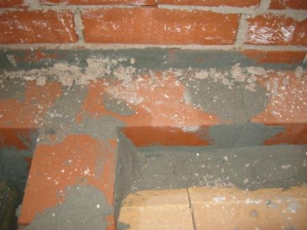

Robi ju vihjab sellele, et selline kolle on ajast-arust, aga pildi allkiri on kuidagi eksitav.
Oh-jah. Ripub siin see meistri töö ja kõik on rahul. Mina ei ole. Pekske mind :blackeye:
See asi seal maksis 4 tuhat eurot ja sa julged kritiseerida kunsti?? Tõesti kaunis asjake väljast ja sa veel ütlesid tookord, et kui sinna sisse ka näeks... :roll: .

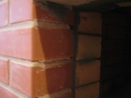

Uurisin täna klaasriiet mis sinna ahju lisavoodri vahele tuleb .Seda ju nii mitut sorti ja paksusega ja veel klaaskiud matid ka olemas.Ehk keegi teadjam valgustaks seda teemat.Peab ju olema selline mis kivi paisumist ka kompenseerib.
Re: veelkord ahjuukse paigaldamisest ja muust pudipadist
Näe, siin piltidel ahi, mis ka karjub lausa selle materjali järele. Kas ise oleksid julgend nii ehitada kliendile?
Postitusi: 2717
stupiduser kirjutas:...Lisaks tuleb nurga kehvema soojenemise arvestamise juures see tulemus läbi korrutada veel ühest suurema Tambovi koefitsiendiga, kuna suitsugaas ei soovi ilmselt sinna sisemisse nurkka eriti meelsasti pugeda...
Tambovi koefitsenti peab omakorda korrutama Tomski koefitsendiga, kuna nurk jahtub rohkem. Sama sisepinna kohta on hulga rohkem välispinda.
Kivi paisumist ei pea kompenseerima siis, kui kivil on ruumi sissepoole paisuda. Sel juhul võib kasutada riiet.
Kui kivi on seinte vahel ja ei saa paisuda, siis peab kasutama paisumist võimaldavat vahetäidet.
