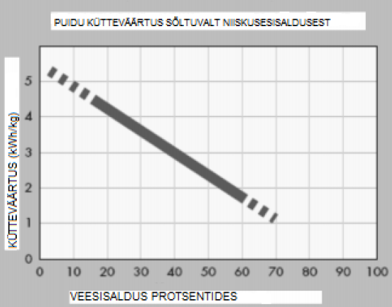

Andrus Schults
Postitusi: 728
On tänatud: 43 korda
Re: moodulahjud
Õige põletusmaterjal
Reeglina on ahjud ja kaminad mõeldud ainult järgnevate põletusmaterjalide jaoks:
• Õhukuiv puit (niiskusesisaldusega alla 20% ja halu pikkusega ca. 33 cm)
• Puitbrikett
Tähelepanu!
Metsaniisket, immutatud, lakitud/värvitud, liimitud või kattekihiga puitu vms. ei tohi põletada. Samuti on keelatud põletada kartongi, plastikujääke, vanapaberit, saepuruplaate vms.
Kasutage ainult:
Looduslikult kuivanud, lõhutud puitu, mis on vähemalt 2 aastat seisnud.
Niiske puidu kütteväärtus on oluliselt madalam kui kuival puidul. Lisaks on niiske puidu põletamisel oht, et ahju lõõridesse ja korstnasse koguneb kiiresti nõgi. Samuti mõjub sellisel põletamisel tekkiv vingugaas ja paks suits nii naabritele kui kogu atmosfäärile halvasti.
Puidu kütteväärtus sõltuvalt niiskussisaldusest.PNG (69.86 KiB) Vaadatud 5365 korda
