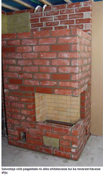

Sobib altpoolt ühendatud ahjuga Petri Pakarineni leiutatud salvestaja võib paigaldada altpoolt korstnaga ühendatud ahjudele. Ülaühendusega ahjude puhul läheb korsten ahju pealt ja jääb veekatlale
ette. Lihtsam on salvestajat paigaldada uuele ehitatavale ahjule, kuid ka juba kasutusel oleva ahju saab suhteliselt väheste muudatustega salvestavaks ümber ehitada. „Renoveeritava ahju puhul tuleb kõigepealt võtta ukse kaudu kaane täpsed mõõdud, et saada teada selle paksus ja osata teha selle asemele paraja suurusega katel," selgitab pottsepp.
Metallkaas lihtsustab hooldust
Enne kui katla võib paigaldada, tuleb ahju pealt eemaldada kaks korrust täistelliseid, 50 mm kiht tulevilla ja kaas. Seejärel tehakse vajalikud toruühendused, isoleeritakse katla pealmine osa ja küljed tulevillaga ning paigaldatakse metallist kattekaas. Sel moel saab katelt hiljem kerge vaevaga hooldada või vahetada. Petri Pakarineni sõnul vajas ta oma leiutise müügikõlblikuks arendamisel ka kauaaegse
leiutaja Pentti Pyykköneni teadmisi kütteseadmetest ja torustikest. „Pyykkönenil on mitmekümne aasta pikkune kogemus kütteseadmete arendamisest ja ta on mitmele oma leiutisele patendi saanud. Ta aitas mind ka patenditaotluse koostamisel," räägib Pakarinen. Pakarineni ja Pyykköneni koos arendatud vesikaminapaketti kuuluvad lisaks mõõtude järgi tehtavale katlale vee temperatuuri ühtlasena hoidev automaatika, tsirkulatsioonipump ja tarvilikud mõõdikud. Lisaks on vaja nii palju torusid, et süsteemi saaks ühendada kas siis otse radiaatorivõrku või soojaveemahutisse. „On oluline, et salvestajast võrku minev vesi oleks ühtlase soojusega ja et sinna tuleks võrgust jahtunud vett asemele kohe, kui salvestaja temperatuur ületab termostaadiga määratud piiri. Salvestajas oleva vee ideaalne temperatuur on 60–80 kraadi," arvutab leiutaja. Automaatika hoolitseb ka selle eest, et veeringluse esmane, õli või elektriga töötav kütteallikas jääb seisma, kui ahju salvestaja
hakkab sooja tootma. Salvestaja juurde kuulub ka ülekuumenemiskaitse ehk jahutusventiil, mis avaneb võimaliku elektrikatkestuse ajal.
Paljulubavad kogemused
Ahjusalvestaja kasutuskogemused on paljulubavad: vesi hakkab kiiresti soojenema kohe pärast tule süütamist. Petri Pakarinen usub, et kui kõik ahjud varustada tema leiutatud katlaga, oleks sääst väga
suur. „Minu leiutis töötab veeringlusega küttesüsteemis ja tarbevee soojendamisel näiteks õli, elektri või päikesepaneelide täiendajana. Salvestav ahi koos radiaatoritega moodustab täiusliku küttesüsteemi, mis jagab sooja ühtlaselt maja kõikidesse ruumidesse," kiidab Petri Pakarinen.
Allikas: Meie Kodu 6/2014
Salvestaja renoveeritavasse.PNG (482.55 KiB) Vaadatud 7958 korda

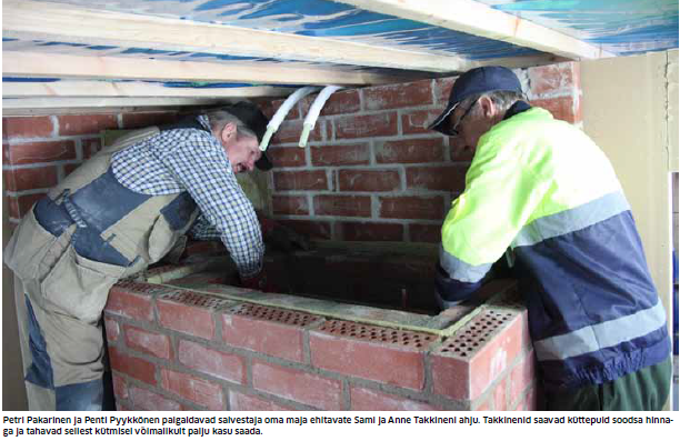

Lp "rokikas"! Pidevalt ilmub ajakirjades ja lehtedes põnevaid pottsepateemalisi kirjutisi. Sai mõni kuu tagasi siia foorumisse arutlusele pakutud ka arengusuunana 6000kg ahjude teemat, mis millegipärast arutlusteemaks siiski ei saanud? Äkki tegeletakse praegu nende 6000kg ahjude patentimisega ja ei taheta miskit enne rääkida kui ...?
Igatahes pottsepp Petri Pakarinen on suure töö ära teinud. See aga millegi pärast "kaminahjule" jällegi ei meeldi ja tundub, et ka pumbamehele.
Salvestaja paigaldamine.PNG (563.63 KiB) Vaadatud 7874 korda
Re: Arengusuunad ahjuehituses
Motamehe arusaam siis leiutisest osutus vääraks jah :blink: ja selline katlaterasest veepaagi asetus koldelaeks on sama hea kui HBO+ või see teine, veelgi tähtsam tonnervetteri plaat... Noh, et oleks ostetud just tonnewetteri perekonnalt. Selge. No ei jõua vanaini mesed kõigega kaasas käia. Jaksu ei jätku. :blush:
