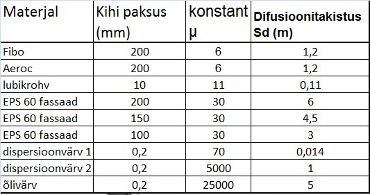

Kas Aeroc + EPS konstruktsiooni puhul on tagatud rusikareegel, et seinakihtide aurutakistused peavad seest väljapoole vähenema?
Kui suur võib olla seina niiskussisaldus, et see oleks piisavalt kuiv soojustuse paigaldamiseks? Kui Aeroc ise kirjutab, et nende plokkidest seina väljakuivamine võtab ca aasta aega, kas siis võib alles aasta pärast hakata mõtlema selle katmisele EPS-ga ja fassaaditöödele? Sellisel juhul läheb maja ehitusperiood ikka väga pikaks . . .

Mõned materjalide difusioonitakistused (pärit Tharmatrade kodulehelt fassaaditeooria põhitõed):
õhk -1
gaasbetoon - 6...12
polüstürool - 15...40
lubikrohv - 11
polumeerne krohv - 140
dispersioonvärv - 70...5000
õlivärv - 20000...27000
kloorkaudžukvärv - 24000...77000
Lisaks mujalt leitud andmed
Puit - 150...250
EPS - 15...70 (tootjaandmed)
EPS60 fassaad - 20...40 (AS Reideni Plaat toote sertifikaadi andmed)
Ja tabelis on erinevate materjalide difusioonitakistuste arvutused.
