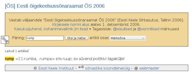

Selle rombiga kah näed, osa räägib rumbist! Kaminahjule niipalju, et käid jutu
järgi maailmas ringi ja ei tea, milline töö raha maksab. Sinu stiilinäide on mass
toodang ja sedagi sa ei suuda ära öppida, aga sinna me veel jöuame.
Postitusi: 3809
On tänatud: 97 korda
Re: Glasuurpott ahju ladumine
teadja kirjutas:Selle rombiga kah näed, osa räägib rumbist!
rump:rumba:rumpa

Potikild võib olla rombi kujuline, aga rump ei ole süvend poti tagaküljel. Ahjupoti tootjana nimetame rumbaks seda savist "vorsti" mis kleebitakse plasti külge. See kas valmistati käte vahel või pressiti käsipressiga. Siin eksib Eesti Keele Instituut. Meistrid, kes on remontinud vanu ahjusid, on kogenud, et mõnel vanal potil tuli rump kergesti poti küljest lahti. Põhjuseks oli rumba ja plasti erinev kuivuse aste poti valmistamisel, kleepuvus oli omavahel halb. Ootan põnevusega Raivo vastust.
