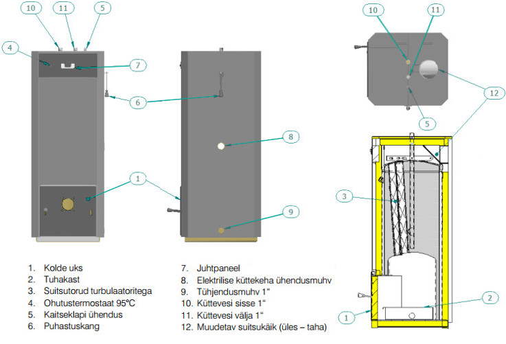

juroku kirjutas: Kasutegurit ma viidatud lingil ei leidnud. Konstruktsioonis näen nende kitsaste horisontaalsete kanalite puhastamises probleemi (nimekatel ja kallitel kateldel enam vertikaalsed kanalid).
Suitsugaasi temperatuur minu meelest nii väga kindel kasuteguri näitaja küll ei ole. Samades katla andmetes on minimaalvõimsusel suitsugaas 90 kraadi- kas see tähendab, et miinimumvõimsusel on kasutegur parem?
Kui panna 10 kW pelletipõleti 50 (või 100) kW katla ette, siis suitsugaasid saad pea toatemperatuurini- kas siis kasutegur järjest tõuseb?
See katel oli suvaline näide mina ei väida et see on parim katel.katel ja põleti peavad olema vastavas võimsuses pole mõttet rääkida katlas polevast tikust,Kui keegi seletab ära kuidas selline tünn on 93% kasuteguriga siis võimalik et kaluksin selle katla ostmist :hello: kulaline kolm torukäiku ei tee veel katlast leektoru katla,minul om vana soome universaal katel ARIMAX puit ja õli ja sellel on kaa kolm toru käiku aga kaa umber õli põleti on ümargune veesärk, arvan et isegi see "vana küsla" on efektivsem
"Uudsest" Pelle katlast :hello:

juroku kirjutas:Kordan veel et ni lihtsate suitsugaaside käikudega katel ei saa olla nii suure kasuteguriga.
Mis mõttes nad "lihtsad" on? Siin omanikud ka kirjutavad- öelge mitu käiku siis Pellel on- kui 5, siis pinda omajagu+turbulaatorid . Tundub veider selline põlemiskambri kuju (Mini Bio), kus põleti ventilaator uhab umbsesse koldesse ja suitsugaasid liiguvad tagasi põleti kõrvalt ja siis uue 180 kraadise pöördega torudesse- võib-olla innovatiivne, spetsialistid äkki seletavad, miks suurematel kateldel seda ei kasutata.

tkko kirjutas:Tundub veider selline põlemiskambri kuju (Mini Bio), kus põleti ventilaator uhab umbsesse koldesse ja suitsugaasid liiguvad tagasi põleti kõrvalt ja siis uue 180 kraadise pöördega torudesse- võib-olla innovatiivne, spetsialistid äkki seletavad, miks suurematel kateldel seda ei kasutata.
Ei ole seal uut ega innovatiivset midagi, olen näinud vähemalt 20 a vana katelt sellist, mõnesaja kw võimsusega, arvatavasti tehakse suuremaidki.
Käikude arv iseenesest ei näita midagi.
