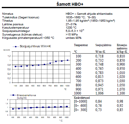

Re: EN 15544 areng!
Kuna ahjudes kasutatavatele šamott-toodetele puudub Euroopa Liidus harmoniseeritud standard, siis ei saa ka väljastada toimivusdeklaratsiooni ja ka sellest tulenevat CE märki. Seega šamott-toodete puhul esiatakse tootja poolne vastavusdeklaratsioon. Tegelikult on ka nii, et puuduva kehtiva harmoniseeritud standardita toodete kohta ei tohi koostada toimivusdeklaratsiooni ega varustada neid tooteid CE märgiga! Kellel huvi tõsisem, siis tasub tutvuda CPR-ga.
HBO šamoti analüüs ja füüsikalised omadused.PNG (36.17 KiB) Vaadatud 4115 korda
