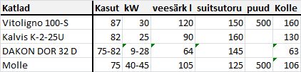

Mis arvate sellistest altpõlemiskateldest kui neid omavahel võrrelda:
1) Kalvis k-2-25U http://www.kalvis.lt/produktai/domestic ... rs/k-2-25u
2) Dakon DOR 32D
3) Molle
Tabel katlad.jpg (25.6 KiB) Vaadatud 7855 korda

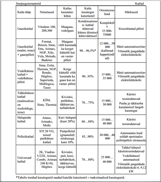

Siin on ka neid kunagi uuritud, mõõdetud ja võrreldud.
Soojustehnika loeng. Katlad.png (192.4 KiB) Vaadatud 7851 korda

Tänud.
Mind huvitaks nende nelja konkreetse katla võrdlus. Või on need enamvähem samahead ja loeb ainult hind? Miks Molle kasutegur on väiksem kui teistel või on see lihtsalt numbritega mängimine ja tegelikult on neil kõigil kasutegur enamvähem sama?

Konkreetseks võrdlemiseks oleks vaja teada lähteandmeid. Tuleb endal vaagida, milline toode konkreetsesse kohta sobib. Milline on korsten, akupaagi suurus, millisest küljest katelt hoolda on võimalik jne. Kolm toodet on sarnased, aga täpsemal võrdlemisel on näha erinevusi. Mollel on ainult suurem, keraamiline põlemikamber. Usun, et seal on võimalik suuremat põlemistemperatuuri saavutada. Kalvis lubab põlemisresti väljast liiguta, mis on kindlasti mugavam, kui kasutad puistekütuseid( nendega pidi vist ainult võimsus langema). Dakonil paistab puhastusluuk ainult taga olema. Siis peab katel korstnast kaugemal olema. Vito-ga kokkupuude puudub. Ainult vaatan, et parameetrid on mollega samad, aga võimsus?
Üldiselt võivad kõik masinad ka sama head olla, aga neid peab oskama ka juhtida. Kui liiklus selge pole siis ei sõida ka parimaga kuigi kaugele :(

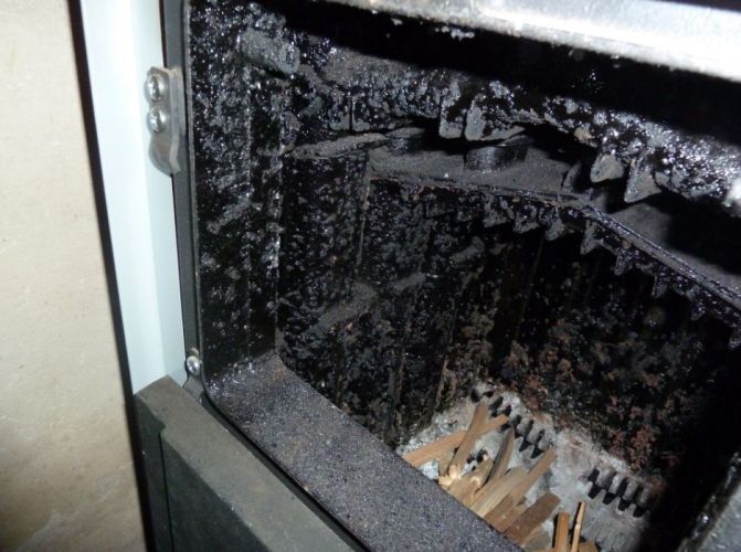

Millest tuleb selline veendumus, et see Viadrus 26 ei taha samuti head tõmmet.
viadrus 26.jpg (64.26 KiB) Vaadatud 7460 korda
Paned selle katla puid täis ja tule otsa, siis ühel hetkel põleb korraga terve see puude kuhi. Kuidas see kogus põlemisgaasi saab siis eest ära minna, kui tõmmet pole :lol:
Selle Viadruse kolle on ju praktiliselt sama, kui kiviahjul. Vahe on selles, et kiviahjule saan ma ehitada paraja pikkusega suitsugaaside lõõrid ja siis lasen alles need korstnasse. Sellel katlal on aga ainult paar jõnksu ja kohe tuleb korstnalõõr! Ja kui koldes on kõrge temperatuur, mis on vajalik kütuse jäägituks põlemiseks, siis mis nipiga saad korstnasse lasta 200 kraadist suitsugaasi. Kas selles väheses lõõrijupis jahtub see 400-500 kraadi maha? :scratch:
Altpõlemis katlas põleb korraga ainult u 15 cm kütusekiht ja kohe tuleb nn tõusulõõr, milles toimub põlemine. Suur hulk kütust põleb, mitte korraga vaid pikema aja jooksul täie võimsusega. Tõsi ka seda tüüpi katlal võiks suitsukäik mõnevõrra pikem olla... sest tuleb piirata põlemisõhku, et see väike kiht annab muidu valusat tuld, mis ei jõua oma soojust suitsulõõris ära anda..
Kui meie oma altpõlemisega katelt kütame on katla-ja eluruumide uks avatud! Nimelt u 70-80% tuleb põlemisõhk eluruumide õhu sisetuskanalitest e toimub loomulik ventileerimine. Katlamaja laes, meeter katlast on suitsuandur. Mis tossust te räägite. Loomulikult täistuuridel põlevat katelt ei saa pealt avada. Sule katlauks ja ava otsesiiber siis, kui põlemine on lõpukorral ja lisa kütust palju tahad.
