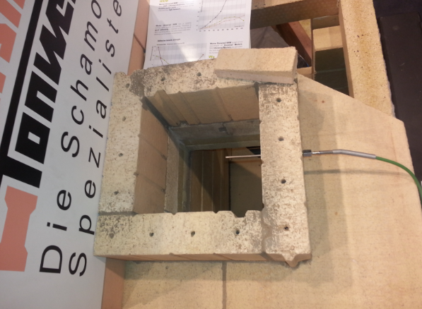

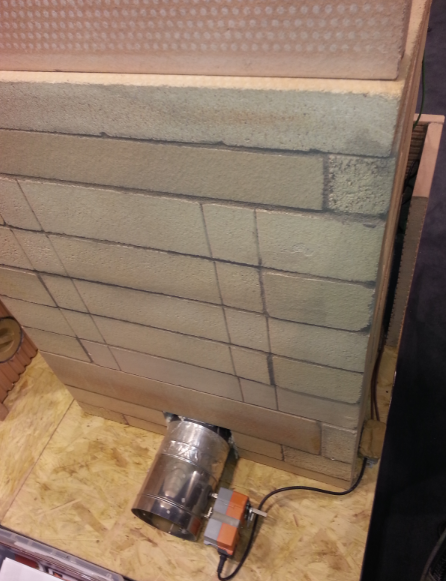

Lp "kaminahi"! Kas soovid ka UmweltPlus koldeid ostma hakata nagu väidetavalt Looder? Olen aru saanud, et põlemisõhu juhtimisel ja kogustel sinu arvates erilist tähtsust ei ole. paranda mind kui eksin! Kahjuks sinu poolt ehitatavate kollete arvutusi näinud ei ole ja seega ei oska ka EN 15544 või mõne muu standardiga neid ka võrrelda?
UmweltPlus automaatse põlemisõhu juhtimisega kolle.PNG (570.18 KiB) Vaadatud 4124 korda
Andur UmweltPlus automaatse põlemisõhu juhtimisega koldes.PNG (565.95 KiB) Vaadatud 4124 korda
Andrus, mul puuduvad sinu mõistuse arvustamiseks viisakad sõnad. Sinuga ei ole võimalik suhelda. Sind ei muuda ja jäägu see foorum sinu müügipalaganiks. Mingit pottsepateemat sa ei jaga, selle oled selgeks teinud ja oma viimase postitusega kinnitanud.
Sa mine tee Danieli uks lahti, pista oma pea ka sinna sisse ja hakka mulle rääkima põlemisõhu juhtimisest. Sa paned siia tonnerwetteri kolde ja ei suuda kuidagi seda seletada, miks ja milleks , palju puid, palju muud....Ma kirjutan ja räägin siin aastaid, et paljas HBO+ kasutamine ei tähenda ühtegi N-i aga sa lähed järjest labasemaks oma akadeemiaga.
Enne kui sa hakkasid siin automaatikat müüma, oleksid võinud lõpetada eilse koldega. Kui palju siis läheb sinna puid?
Kas sinu arvates on Unibuildi kolle uhkuse pärast selline ja seal pole arvestatud mingi põlemisega? Kas sa tahad öelda, et ka sina ei ole kursis ei ahjulabori ega Maaülikooli uuringutega? See kiitusekiri on sind ikka lõplikult sassi lõõnud ehk arvad, et said kohe mingi kõrgkooli diplomi. :shock:
Põlemisõhu jaotusega tegelesin mina juba siis kui akadeemikud polnud sellest veel kuulnudki ja mind sellest hirmsasti sõimasid . Tahad, ma toon need postitused siia? Põhilne oli ikka vanakooli õpetaja puudumine ja teine oli lääne imperialistide kummardamine.
