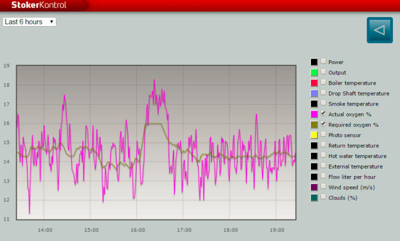

Mul nüüd siis taanlased reguleerisid põleti (NBE) ära. Võrreldes tehaseseadetega on ventika võimsuse erinevus pea 2 korda. Kui ventika tehaseseade oli vastavalt 10, 50 ja 100% võimsusel 19, 27 j1 35, siis pärast reguleerimist oli ventikas 7, 12, 19. Samas mulle see põlemine ikkagi ei meeldi. Tuhk läks küll teist värvi (enne oli tumedam hall, nüüd selline tumepruun), aga katla tahmab ikka samamoodi ära kui enne. Vaata, et rohkemgi. Taanlased ütlesid, et see on normaalne. Samas on mul lambda ka vahel ja eeldaks, et põleks ikka veidi puhtamalt (praegu peab nädalas korra puhastama, tegelikult võiks vist isegi tihemini). Kas gaasianalüsaatoriga on mõtet timmima hakata? Korstnast tuleb muidugi puhast auru, suitsu pole nähagi. Või olen liiga nõudlik:).
Re: Pelletikatla seadistamine
Postitatud: 04 Dets 2014, 19:19
Postitas Adlolf
arep kirjutas:Mul nüüd siis taanlased reguleerisid põleti (NBE) ära. Võrreldes tehaseseadetega on ventika võimsuse erinevus pea 2 korda. Kui ventika tehaseseade oli vastavalt 10, 50 ja 100% võimsusel 19, 27 j1 35, siis pärast reguleerimist oli ventikas 7, 12, 19. Samas mulle see põlemine ikkagi ei meeldi. Tuhk läks küll teist värvi (enne oli tumedam hall, nüüd selline tumepruun), aga katla tahmab ikka samamoodi ära kui enne. Vaata, et rohkemgi. Taanlased ütlesid, et see on normaalne. Samas on mul lambda ka vahel ja eeldaks, et põleks ikka veidi puhtamalt (praegu peab nädalas korra puhastama, tegelikult võiks vist isegi tihemini). Kas gaasianalüsaatoriga on mõtet timmima hakata? Korstnast tuleb muidugi puhast auru, suitsu pole nähagi. Või olen liiga nõudlik:).
Mida muutnud, lisanud oled.
Postitatud: 04 Dets 2014, 19:34
Postitas arep
Et muudetigi ainult ventika võimsust nii nagu ülal kirjutasin. Panin ka korstnasse tõmberegulaatori vahele. Käib miinimumi peal (10 Pa), öeldi, et nii on kõige efektiivsem. Graafiku järgi võngub enam vähem. Lugesin ka kuskilt, et suurematel võimsustel lambda ei pidavat eriti efekti andma väiksematel võimsustel küll, aga rahaliselt ei pidavat ära tasuma

Postitatud: 04 Dets 2014, 19:47
Postitas Adlolf
Kas lambda reguleerib % ventika võimsusest?
Postitatud: 04 Dets 2014, 19:48
Postitas arep

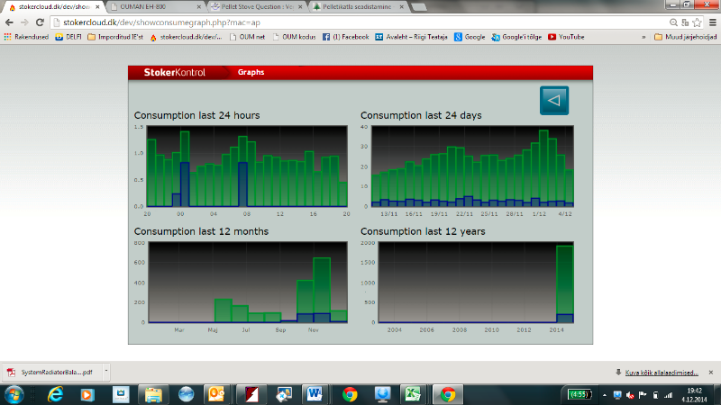

Pelletikulu on selline:

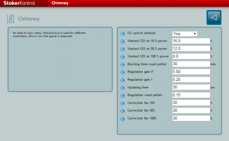

Postitatud: 04 Dets 2014, 20:19
Postitas Adlolf
Milline seade Chimney O2 control method Correction fan 10% 50% 100%
Postitatud: 04 Dets 2014, 20:42
Postitas arep
New Picture (33).png (104.27 KiB) Vaadatud 7090 korda
Postitatud: 04 Dets 2014, 21:11
Postitas Adlolf
7 30%=2,1 12 30%=3,6 19 30%=5,7 19 10%=1,9 27 20%=5.4 35 30%= 10,5 Ma suurendaks ,sest kui leiab et õhku vähe läheb graanulite kallale
Sul oli kavas erinevaid põletireste katsetada.
Postitatud: 04 Dets 2014, 21:16
Postitas arep
Mul on ka selline tunne, et pelleti kulu on natuke suur. Juhendis on kirjas, et:
Typical desired values :
•At 10% power 16-18% oxygen content.
•At 50% power 12-16% oxygen content.
•At 100% power 7-10% oxygen content.
Proovin mõni päev 1% võrra tõsta.
