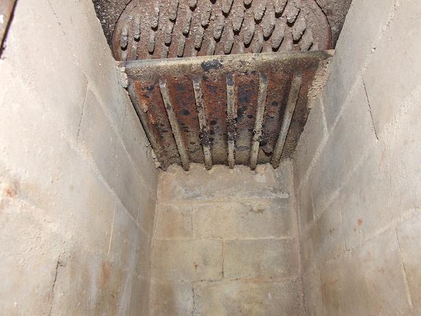

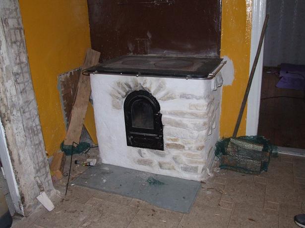

Kõigepealt vaatasime üle ühe küttepliita. See nagu pliitarauaga lõpetatud ahi. Üritasime korra ka tuld alla panna, aga see ebaõnnestus. Toas oli külmem, kui õues ja nii ei saagi süsteem tööle hakatagi. Füüsika lihtsalt ei toimi.
Otsustasime aega mitte sinna kulutada ja suundusime põhiobjektile.

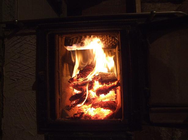

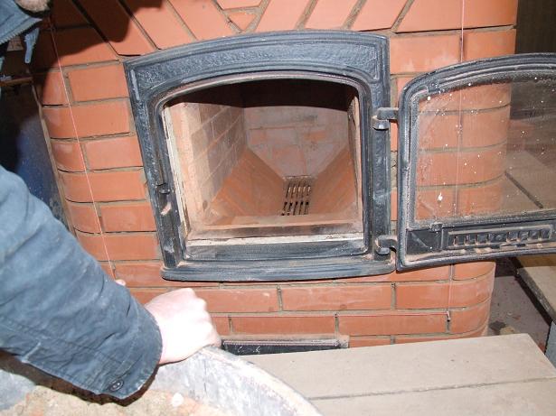

Teises kohas polnud tulede tegemisega mingeid probleeme. Ahi ja pliita hakkasid ilusti tööle ja mõne aja pärast sai ka toa soojaks. Kui kerisahjus tuli põlenud oli, sai sooja lasta ahju seest tuppa. Sealt ikke tuleb nõnda kuuma, et kätt ukseaugu juures hoida pole võimalik.
Vahelaega pliita toimetab just nii, nagu ette nähtud. Koldes põlevad puud ja gaasid põlevad pliitaraua all. Söögitegemine on lustiasi, väga toitev tegevus.
Kerisahjul on küll väga valus tuli alla, aga relsid peavad hästi vastu. See mulle üllatus.
