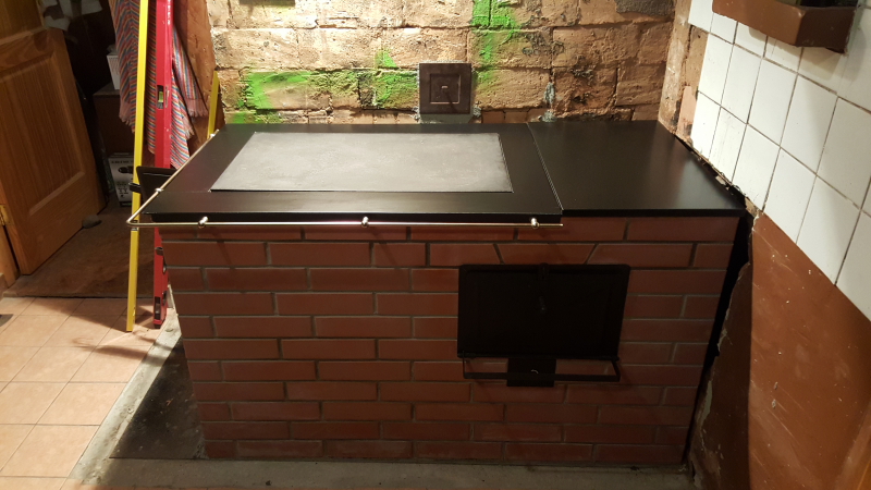

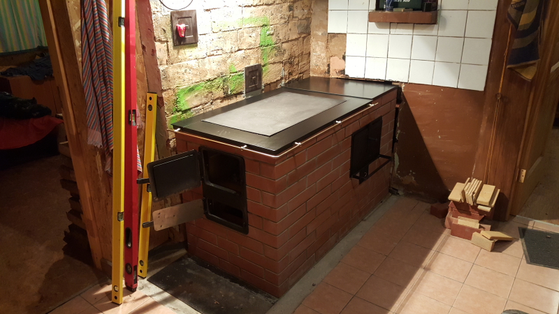

Postitatud: 22 Nov 2015, 19:53
Postitas kiilas
Materjali kulu on siis ligilähedane, kividest jäi järgi lõikejääke ja mõned üksikud terved kivid, segudest ja betoonist jäi kõigist järgi pool kotti või rohkem(valmis segust leidis koha prügihunnikus max. pool ämbrit kokku)
HBO+ plaate tahtsin tegelikult 500x200x40, oleks ainult mõne sentimeetri lühemaks lõikamisega hakkama saanud, aga kuna sellist saadaval polnud tuli suuremad(kallimad) osta.
Kes nüüd kaalu viitsib arvutada, siis:
7 kotti ahjusegu Uninaks
3 kotti VM Tuli
1 kott koldesegu Uninaks
60tk šamott ŠA-5
~140tk 250x85x65 lode tellis
~80tk 250x120x65 lode tellis
2tk HBO+ 500x300x40
Ise saan ligikaudseks kaaluks 1150kg

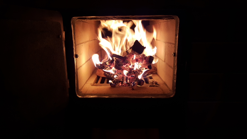

Postitatud: 28 Nov 2015, 21:13
Postitas kiilas
Sissekütmine/põletamine käib, ei tea kui täpne see sitanikerdis on, aga enamvähem midagi ikka näitab, vahe näeb vähemalt ära. Praeahjul sellega mõõtes vahe ~20C, vasak külg sutsu jahedam.
