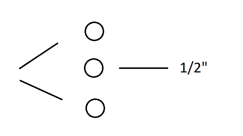

Selge see, et viga minupoolne, aga joonis ei olnud mitte mitmetimõistetav, vaid puudulik. Ma tegelen ka oma töös igapäevaselt joonistega, tihti peavad omavahel klappima kolme-nelja vähem ja rohkem kompetentse inseneri leiutised. Päris tihti tekib küsitavusi, see tähendab, et ma kohe HELISTAN ja uurin järele. Mõnel pool on see iseeneesestmõistetav miskipärast.

Antud joonis oli selline?

Jah, seda konkreetset sõlme hõlmav osa oli selline. Ei oska küll selles teemas enda objektiivsust garanteerida, kuid ei kujuta ka ette, mismoodi on võimalik eeldada, et ülemine ning alumine ühendus on samad, mis keskmine. Kuna sõlm asus joonise vasakus servas, oleks mõnevõrra loogiline eeldada, et ülemisele ning alumisele ühendusele viitavale noolele eelneb mingi number, mis on käsitsi joonistatud skeemi ümberpildistamisel kaotsi läinud.
Aga pole mul ka vastavat kõrgharidust ning märksa targemad on juba viidanud, et ise olen lammas jne.

Pane konkreetsest saadetud joonisest pilt, saad objektiivse vastuse. Kindlasti oleks töömehel tekkinud küsimusi kui toruaugud oleks joonisel olnud oma suuruselt proportsioonis. Praegu on kolm ühesuurust toruotsa ja juures mõõt 1/2.
Ütlus "Assumption is mother of all fuck ups" pole ka päris niisama tekkinud.

Selgelt tuleb noomitus teha ka msp müünud firma insenerile, puudu oli ka mõõtkava näiteks, lisaks täiesti lubamatult visuaalselt ühte mõõtu olevate ühendustega.

Aukudel sama proportsioon ja mõõt ühe augu kohta, ....ja mis kaks joont need aukudest vasakule jäävad ....muidugi see on see, et 1/2 käib kõigi kolme kohta. Kui ülemine ja alumine oleks erinevad, siis oleks ju samamoodi mõõdud juures nagu keskmisel. Küllap oleksid ka ise samamoodi vaadanud seda joonist.

Kui kõik oleksid samad, siis mis pointi oleks vasakule tuua eraldi nooled ülemise ja alumise ühenduse kohta, selmet tõmmata kolm joont paremale või lihtsalt kirjutada 3 x 1/2?
Ma ei oleks kindlasti lihtsalt rahulikult kolm ühendust samaks keevitanud. Kuna mul tuleb selliseid situatsioone ette iga nädal, oleks mul tekkinud küsimus. Küsimuse lahendamiseks on kas telefon või e-mail. Stabiilselt "eeldamise" puhul võiksin mõne aja pärast uut töökohta otsima hakata, Raplas teadaolevalt hea, et selliseidki on.
Aga siiski on selge, et ise ootan liiga palju. Järgmine kord teen parema ettevalmistuse ning eeldan pettumust, peaks olema stressivabam kogemus. Või pöördun lõunanaabrite poole, nagu üks mu sugulane, kes miskipärast oma eurodes viie- ja kuuekohalisi metallitöötellimusi kodumaalt enam ei küsi.

Selliste joontega tähistatakse torusid, nooled ei ole need mitte kuidagi. Seega on joonisel 3 auku ja igasse auku läheb üks toru- 2 toru vasakult ja 1 toru paremalt.

Kui ava on 1/2 võib alati ülemineku kohe sappa panna. 0,1m x 1/2' voolutakistus on oluliselt väiksem, kui mingi 1m x 1', st see 1/2 sisend pole põhjus pisarate valamiseks, v.a. rõhumine esteetilisele väljanägemisele.
