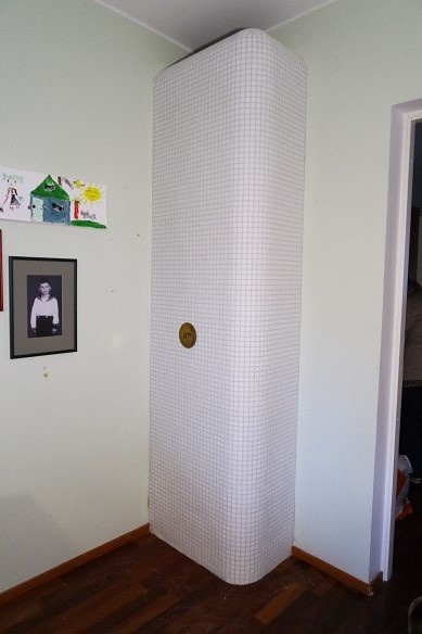

Rikkus pole häbiasi, aga ka kasinama võimaluse saab ära kasutada. Valge oli varem tumepruun, pragudega kahhelpott.

Ilus viimistlus! Kurb, et sa ei suutnud leida sobivama pealkirjaga teemat, kuhu see foto lisada :(.

Veealused objektid-Basseini küttekeha. Pisut jõnkse virvendab :D

On nii jõnksud kui virvendused. Basseini ei ole :blink:

Ennem oli tumepruun pottahi. Nüüd valge, mingi ruuduline. Eh, mitte ei hakka meeldima

Vaatan korduvalt seda pilti ja tekstist saan aru, et praguline vana ahi on ilu pärast üleplaaditud?
Et kas see plaatimine hoiab vana ahju koos nüüd?
Kunagi oli ühes teemas jutt kus tudengid ,keset talve üürikorteris, vana ahju valgeks värvisid ja pärast seda ei saanud ahju küttes tuba soojaks. Et kas ahju värvi muutmisega muutus kas ahju soojusväljastus või subjektiivne temperatuuritunnetus elanikel.
Huvitav kas seda ahju ka ruumi soojendamiseks kasutatakse ja kuidas peale disainimist on säilinud ahju "küttevõime"?
Küsimus on ajendatud huvist, et kuidas inimesed SUBJEKTIIVSELT tunnetavad soojuse erinevust kas valge glasuurahju läheduses või musta plekkahju läheduses?
Energia jäävuse seaduse järgi annavad mõlemad ahjud kõik oma energia lõpuks ära aga kui valge ahi soojendab ümbritsevat õhku peamiselt konvektsiooni teel siis must plekkahi väljastab ka väga suure osa infrapunakiirgust.
Näiteks kui valge läikiv alumiinium radiaator mustaks värvida siis selle soojusväljastus suureneb umbes 25%.
Või kui minna televiisori poodi kus terve sein telekaid korraga töötab (ekraani pind ca 30C) siis on tunda ka läbi riiete ekraanidelt kiirguvat soojust.

See tundub küll imelik versioon olema. Mustaga saab päikest ligi "meelitada" aga välja antavat kogust vast muuta ei saa.
Küll saab radiaatorist rohkem sooja kätte, kui sinna sein ette kombineerida ja korstna effekt tekitada. Seda "rohkem" ka ainult sel juhul, kui ülejäänud tagasi keskküttetrassi läheb. Oma kütte puhul tuleb ikkagi see rohkem soe kütmise teel saavutada või elektrit rohkem kulutada.
ping kirjutas:...Vaatan korduvalt seda pilti ja tekstist saan aru, et praguline vana ahi on ilu pärast üleplaaditud?
Aga sa küsi parem teistmoodu. Mis plaadi alla pandi?

"Keha (füüsika mõistes) soojusvahetus toimub kahe komponendi kaudu: konvektsiooni teel või soojuskiirguse kaudu. Vahet pole, et kas tegu on soojendamise või jahutamisega, ülekanne toimub mõlemat pidi.
Sellega oled nõus, et kui suurendada mööduvaõhu õhu hulka (konvektsiooni suurendamine) suureneb soojuse ülekanne.
Seda ka usud, et mattmust keha soojeneb (neelab kiirgust paremini) päikse käes rohkem kui valge.
Miks siis seda ei usu, et mattmust kiirgab soojust paremini kui valge keha?
Mõtlesin, et kui tavakasutajal puudub võrdlusmoment kuna kasutab ühte ahju siis pottsepp kes on samasuguseid ahje erinevaga pinnaga teinud omab võrdlust. Või siis olemasoleva ahju plaatinud.

Päikese kiirguse ja kehast (ahju) kiirgamisel on kiirguskõverad (mingi Boltzmann neid uuris) erinevad! Päikesel domineerib valgusspektri osa, ahjul kõvasti allapoole infrapunakiirguse osa. Samuti on % totaalselt erinev - Ahjul valdavalt konvektsioon (mitte kiirgus) - päikesekiirguse neelamisel me ainult kiirgust saamegi.
Teoorias on tõesti, et sama must keha neelab ja kiirgab ühtemoodi - kui mustaks värvitud keha neelab päikesekiirgust tõesti oluliselt paremini kui valge keha siis ahju pinnal efekt on vaid teoreetiline. Ahju valdav soojusülekanne on konvektsionaalne, kiirguse lainepikkus on infrapuna, kus värvi värvusel pole mitte mingit vahet kas ta on must või valge.
Tõestamiseks kütke ahi soojaks ja vaadake (erinevat värvi) ahju kottpimedas toas - kui te sealt ahju pinnalt valgust näete siis võite rääkida värvi mõjust kiirgusele.
