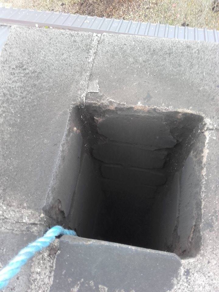

Ronisin täna kodukorstna otsa.Pilt ,mis mulle avanes oli pisut kummaline.Pliidilõõri silikaattelliste siseküljele
on tekkinud pruunikas "pahtlikiht" ,2-3mm paksune. Kiht on vaid kividel,mitte vuukidel. Soovitati "pigihalgu" aga see pole ju pigi.

kas mitte pole just muu ära pudisenud? Ehk siis need siledamad laigud on õige orginaal kiht...

Pliidist väljuvad liialt külmad gaasid ja happeline suits sööb kivi ära.koorubki niivisi kihtidena kuni korsten seestpoolt pommiauk.Selle vastu aitab plekist toru korstnasse kivi kaitsma.
