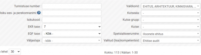

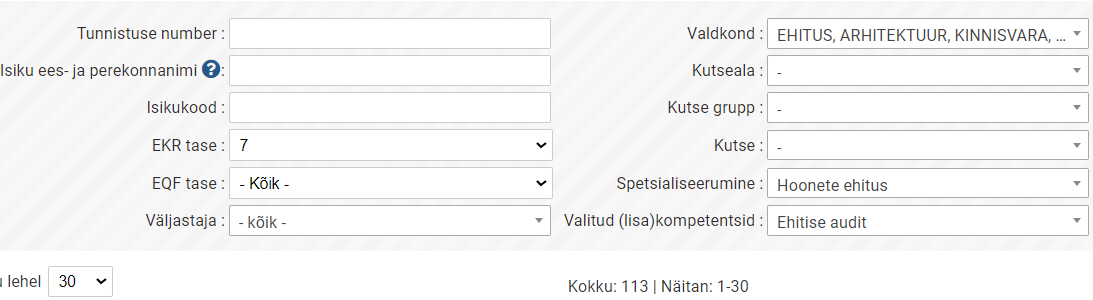

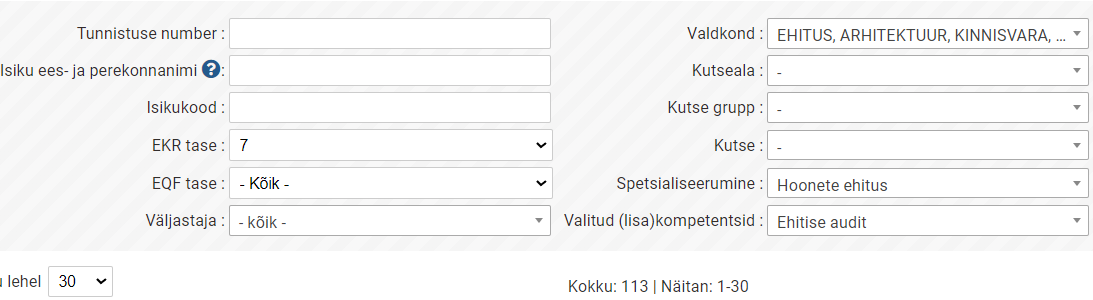

https://www.kutseregister.ee/kutsed
Sinna kirjutad nime
Kutsestandard min tase 7 / spetsialiseerumine HOONETE EHITS / kompetentsid min EHITISE AUDIT / peaks olema kehtiv

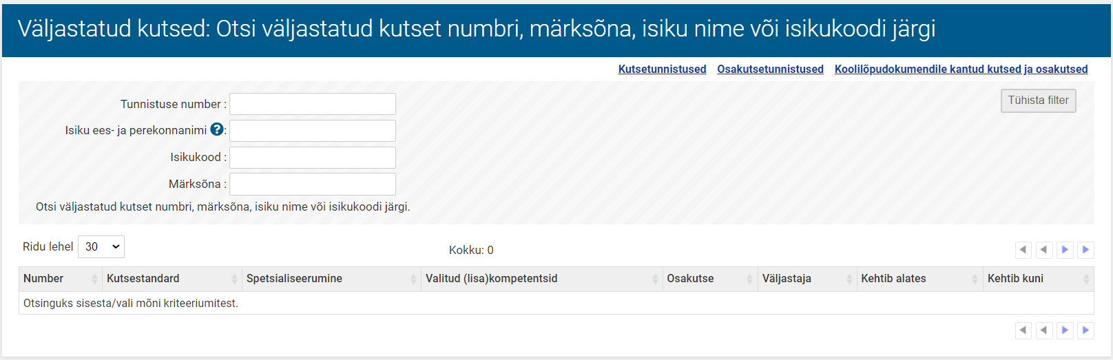

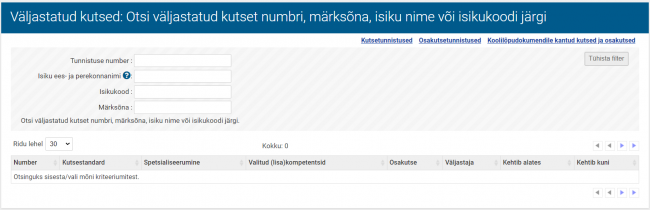

Lihtsam on minu lingilt avanenud kutsetunnistuse numbril parem klikk ja ava uues aknas, scriptiga võid lasta sellel 113 (tase 7) aknal avaneda ja siis nime järgi otsustada, keda üldse guugeldada. Siis tee sama asi tase 8 (38 tk).
Aga nagu öeldud, näljasele ei tohiks kala anda, see siin on üks õng. Lihtsam on muidugi sõbrale helistada, aga selleks peavad sõbrad olema.
