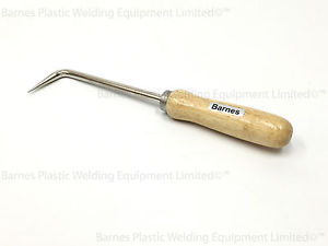

Kuna ise elan Meriväljal, siis võin Septembris kodumaale tulles võtta kaasa tööriista, millega pvc keevituste kontrollimine on vastupidiselt siin "ekspertide" väidetule päris lihtne. Käiks keevitused üle ja kui need peavad, võid edasi lammutada.

Tere. Mõnele (ma loodan et mitte Kaidole) ei jõua kohale konstruktsiooni pange keeramine (nii juriidiliselt kui ka tehniliselt) isegi siis kui see punaseks ja puust on tehtud. Aetakse taga nässu keeratud konstruktsiooni , nüüdseks juba ebaolulisi detaile, mis põrmugi ei muuda konstruktsiooni olulisi parameetreid.

Tere. Vabal maal võib ka vabalt oma arvamust avaldada. Aga Kaidol soovitaks enne juristiga konsulteerida kui lasta mingeid tegelasi naaskliga oma katust torkima. Lugupidamisega. Alar Piirfeld
