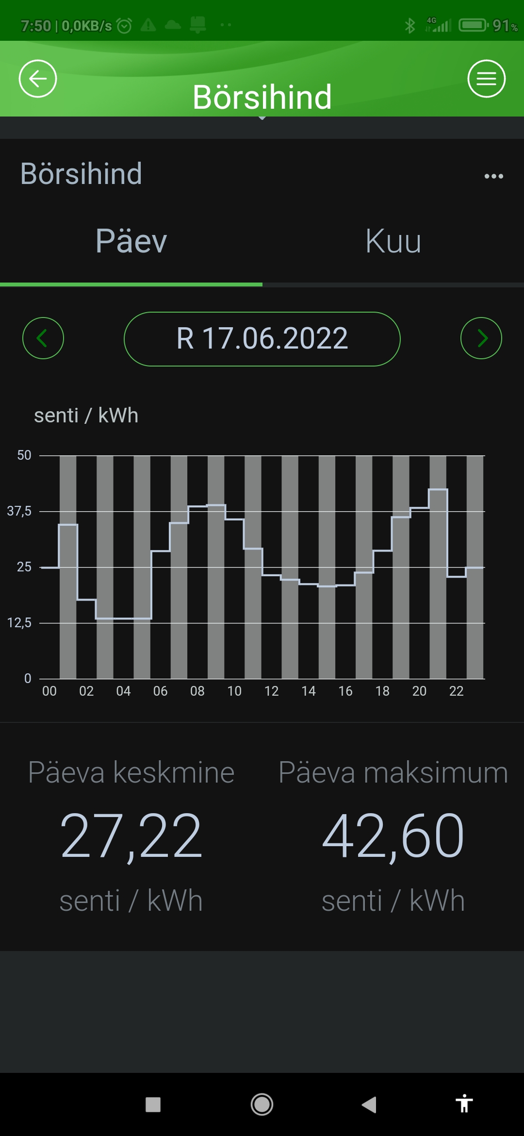

kas tänapäeval on moes panna ida-lääne suunal, kuna siis on hind kõrgem?
Kui pikalt see vaba vaade peab olema? Risti paneeliga, piisab? :scratch:
Postitusi: 3474
On tänatud: 69 korda
Re: Pikk kaabel
Hiid kirjutas: 23 Juun 2022, 20:51 ,,,
nii on.. https://www.nordpoolgroup.com/en/Market ... view=table
Kui päike tõuseb, siis peab saama paneelile peale paista..
kui ilm pilves või päike puu taga, siis on kasuluikum kui paneel vaatab taevasse..
Kas seal on vaba vaade nii itta kui läände?
Asi pole mitte moes, vaid elektri tunnihinnas.
Kuna lõuna ajal on elekter odavam, siis hommikul ja pärast lõunat müües on tulusus suurem.

Re: Pikk kaabel
trebla kirjutas: 23 Juun 2022, 21:24

Re: Pikk kaabel

Re: Pikk kaabel
Kalvis kirjutas: 25 Juun 2022, 09:15
Seda tasub siis teha kui on paneele natuke rohkem kui peakaitse võrgu suunas läbi laseb. Siis poolte paneelide nihutamisega itta ja teise poole nihutamisega läände madaldab tipu ära ja saad suuremat toodangut just kallimatel tundidel. Kogutoodangus kaotad aga kui paneele on rohkem kui kaitse lubab siis lööb ju kaitse välja! Seega on see sundkäik.
Selline on "tavaline täislahenduse pakkuja" reklaamtekst, mille põhjuseid siinkohal lahkama ei hakkaks.
Inverterit ei lubatagi peakaitsmest suuremat panna.
Kui toodangut mõõdetakse rahas, tunnihinna alusel, siis ida/lääne suunas paigaldusega kogutoodang ja omatoodetud elektri ise kasutamise protsent suure tõenäosusega tõuseb.
