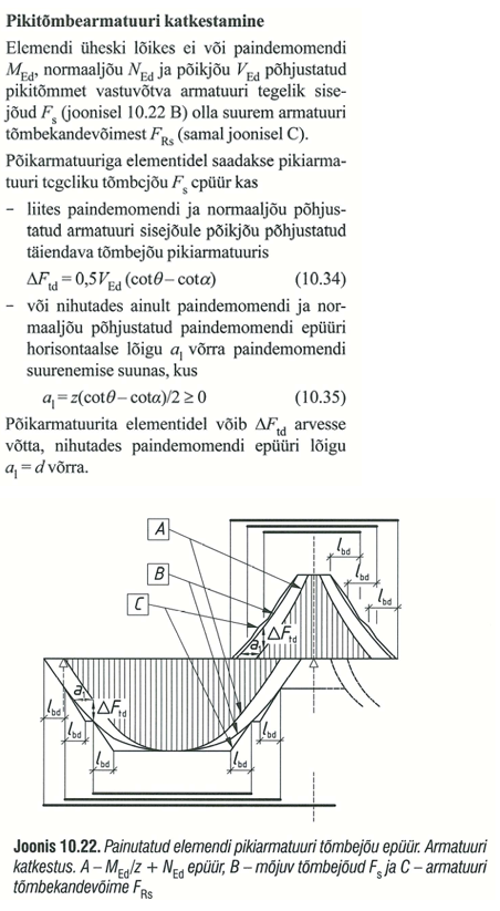

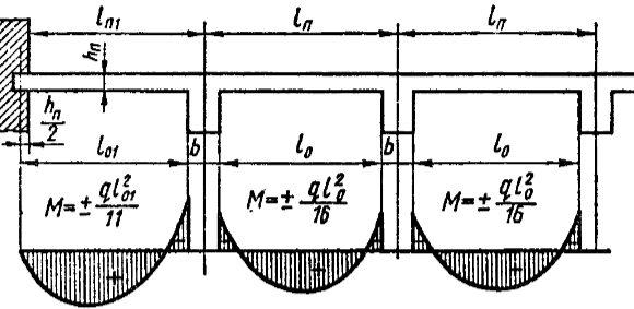

Olgu. Paar küsimust siiski.
1. Miks on üleval ja allpool nulljoont viirutatud alad üksteise suhtes nihutatud? Miks neid moodustav kõverjoon ei ole jätkuv?
2. Miks on viirutatud ala tipp “ära lõigatud”?

Pm on asi nii, et kui viidatud skeemid midagi ei ütle siis pole ise mõtet armeerimise projekteerimisega tegeleda

Re: Projekteerimisest / Ehitamisest
xxx111 kirjutas: 27 Juun 2024, 10:59 @ Äärenurk
Tõsiselt?
Kas nt see ütleb midagi...
Sellel teisel skeemil on kõverjoon jätkuv. Mis viibki minu esimese küsimuse juurde…
Küsimus 2-ga saime vist selgeks
Kas see vastab küsimus 1-le...
Kui ei vasta siis ma ei oska aidata

See ikkagi ei selgita asja?
Äärenurk kirjutas: 27 Juun 2024, 15:08 See ikkagi ei selgita asja?
No vt veel...
Kas ei teki mingit mõtet kui lugeda: PAINUTATUD ELEMENDI PIKIARMATUURI TÕMBEJÕU EPÜÜR
Tala, mis paikneb rangelt horisontaalselt ja on koormatud vaid temaga risti oleva koormusega. Kuidas tekib talasse normaaljõud Ned?
Põikjõust...
Ja seda on ka kirjeldatud
