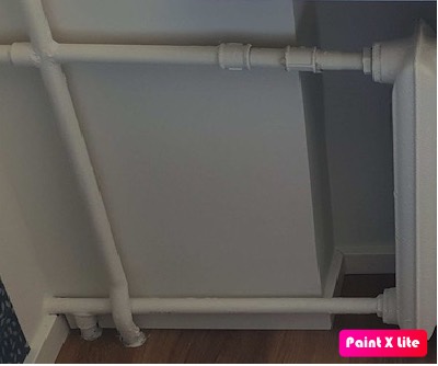

Sobib siia teemasse. 5 m2 köök on liiga soe, kütteperioodil vähemalt 25 kraadi. Tahaks vahetada malmi väiksema terasradika vastu. Kunagi arvutati 1 ribi/m2 ja paljud panid veel lisaks. 9 ribi on liiga pikk, jääb ette.
Peale-maha temp-e ma ei tea. Soojustatud maja, soe korter ja trepikoda. Pakun küttevajaduseks ca 40W/m2 ehk ruum 200W. 600 kõrgus vist sobib vanade torudega? Kui oletada 45 kraadi peale ja 35 maha (toatemp 23) siis
Compact seerias tüüp 21 ; tüüp 22
pikkus 700 kütab 218W ; 273W
Tüüp 22 on 102mm, laiemaks ei tahaks minna. Pikem ei mahu. Kõrgem ka ilmselt mitte.
Turvaline valik oleks tüüp 22 ja kraan vahele nagu ehitus.pro lingil, olen ma õigel teel?
https://ehitus.pro/wp-content/uploads/2 ... dbfb07.jpg

On paraleeltoru süsteem. Pildil kahe jätku vahele termostaat või keeratav kraan ja oleks esialgu kõik.

Kalvis kirjutas: 26 Mai 2023, 12:21 On paraleeltoru süsteem. Pildil kahe jätku vahele termostaat või keeratav kraan ja oleks esialgu kõik.
Ta ju kirjutas, et liiga pikk, jääb ette. Ribisid vähemaks võtta vist riskantne vanal asjal.

optimist88 kirjutas: 26 Mai 2023, 11:02
Küsi poest kuidas see asi käib.
Pildil on termostaat mitte kraan.
Lisaks käib tagasijooksutorule reguleerimisventiil.
Termostaat + tagasijooksu ventiil müüakse komplektis ja need ei maksa palju.

Termostaat juhib kraani/ventiililaadset asja, mis piirab vooluhulka. Danfossil sai termostaadi ära jätta ja käsitsi keeramine sobis ka. Seda mõtlesin jah.

optimist88 kirjutas: 26 Mai 2023, 11:02 Sobib siia teemasse. 5 m2 köök on liiga soe, kütteperioodil vähemalt 25 kraadi. Tahaks vahetada malmi ....
Kütteseade on hoone osa (mitte korteri omaniku oma) ja küttesüsteemi töö muutmise (voolukiirused, jne) jaoks on vaja kaasosanike nõusolekut.
Isegi ainult kraani lisamine võib muuta naaberkorterite soojuseržiimi ja kas oled valmis hiljem, probleemide tekkimisel, algse olukorra taastama?
Kui antud radikas kütab liiga palju, siis kõige valutum lahendus toatemperatuuri alandamiseks on see radikas katta "tekiga".
Millise tekiga, see on omaette teema.
