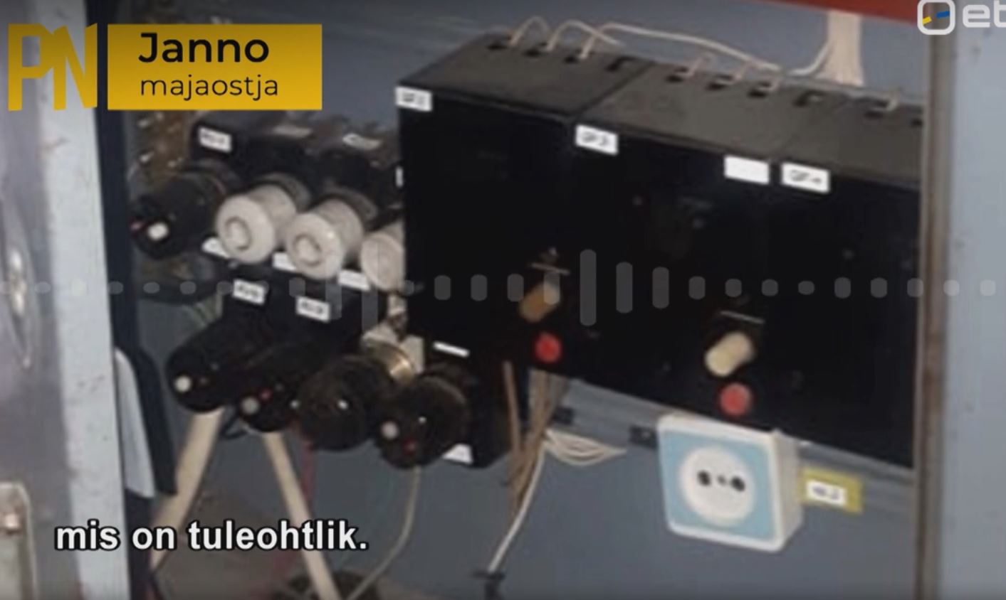

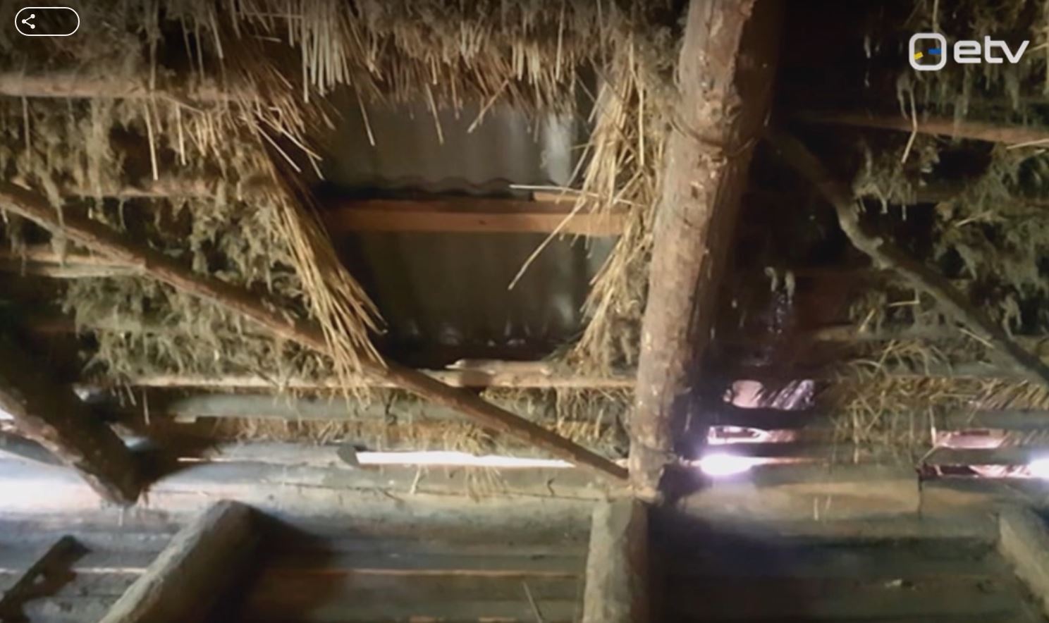

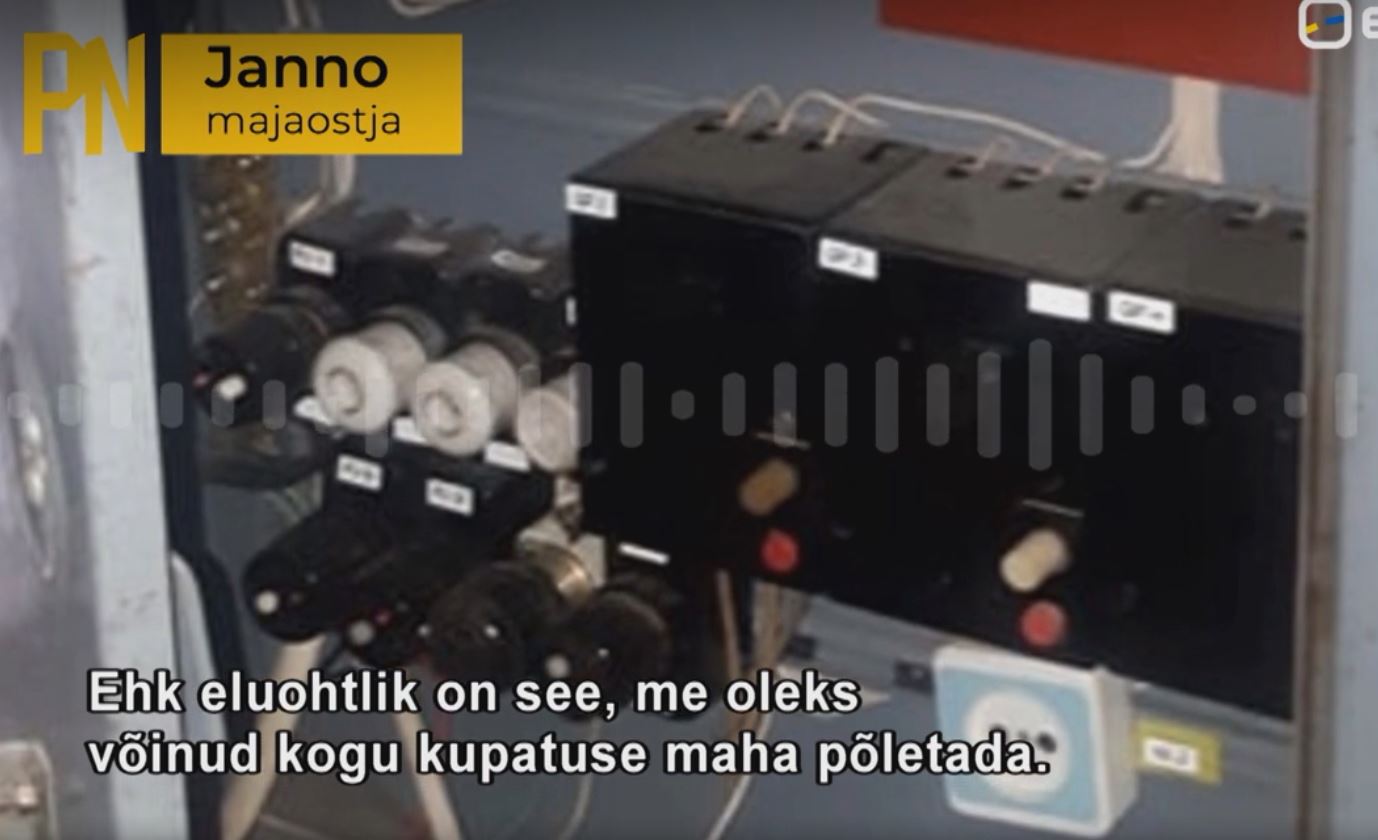

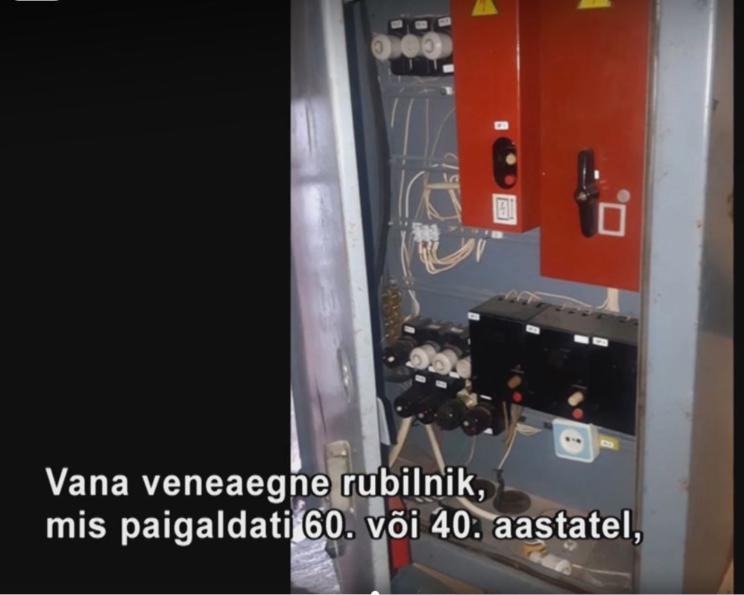

Tegin loost 3 ekraanitõmmist, rohkem ei viitsinud. Ja ma võin mürki võtta, et leidub mõni "asjatundja", kes toodab kohtule "asjatundja arvamuse", et nii ongi. Ja kohtunik ei jaga muhvigi mängu ilu ning teeb "otsuse".
Ok, võtsin lonksu õlut, vaatasin veidi edasi ja tuli väide, et kõutsid on kraapinud augu rookatusesse :lol: ning see on siis ka varjatud puudus:
Edasi võiksite imetleda "hinnapakkumisi".

Elektrikilbi osas suudaks iga tõsisem ekspert väita, et selline lahendus on OK.

See rookatuse rikkumine kasside poolt oleks juba pidanud kellad helisema panema. Kas siis inimene ostis rookatusega maja, mis kuulutuse järgi oleks pidanud olema vettpidav ja töökorras?

Kalvis kirjutas: 01 Mär 2024, 07:26Elektrikilbi osas suudaks iga tõsisem ekspert väita, et selline lahendus on OK
Elektrikilp on tõesti ülikorralik ja on näha, et hiljaaegu korrastatud, kõigil seadmetel on puutekaitsed ja tähised peal. Elektripaigaldis peab vastama selle ehituse aegsetele nõuetele.

"Ülikorralikuse " suhtes jääksin eriarvamusele aga üle "harju keskmise" kindlasti. Probleem peitub aga siin...
Müügikuulutuses lubati, et maja elektrisüsteem on värskelt uuendatud...
Ehk selgelt müüdi seda mida ei ole tehtud.

Imelik kirjutas: 01 Mär 2024, 16:53"Ülikorralikuse " suhtes jääksin eriarvamusele
Igal juhul täiesti korras ja midagi tuleohtlikku ja eluohtlikku seal ei ole, nagu ostja väidab. Nagu öeldud, see on korrastatud ehitusaegsetele nõuetele vastavaks. Uuendatud tänapäevaseks tõesti ei ole, aga mitte elektriala inimene ei tee sellel vahet. Nende mõistes uuendati.

Imelik kirjutas: 01 Mär 2024, 16:53 "Ülikorralikuse " suhtes jääksin eriarvamusele aga üle "harju keskmise" kindlasti. Probleem peitub aga siin...
Peakilp asus abihoones.

Ei, see ei vasta ka päris ehitusaegsetele nõuetele... aga see selleks....
Seda "nende arvates uuendatud" olen ma korduvalt ka oma silmaga näinud. Näiteks üks tuttav kutsus kaasa "renoveeritud korterit" vaatama. Minu tähelepanu köitis kohe tarbimiskohtade rohkus ja TN-S süsteem. Jaotuskeskust korteris polnud ja trepikoja mõõtekeskuse avades vaatas sealt vastu 1970. aasta. Avades vannitoa lahtikäiva ripplaepaneeli, oli seal näha rippuv ehitusaegne laevalgusti kaabel ja selle küljest tehtud "populaarsete" lühterklemmidega ühendused tarbijatele "uuendatud" kaablitega. Sama lugu oli veesüsteemidega
(jupike siit ja jupike sealt). Uuendamine ja vastavushindamine eeldab pädevust ja toob ka endaga kaasa vastavad toimingud ja dokumentatsiooni, mitte "kellegi arvamuse uuendamise kohta". Ohutusnõuetele vastavas ja uuendatud paigaldises ei "kao järk-järgult vool" nagu uue omaniku kirjeldusest lugeda sai. Jah see lüliti jutt on seal liialdus aga selle toimivust võib hinnata pigem- vahetust vajav.
Korrektne oleks - amortiseerunud elamiskõlbmatu eluhoone- mitte rääkida mingist veest ja "uuendatud elektrisüsteemist". Kui sellega ei tahetud hinda mõjutada, siis milleks selline väärinfo?

Imelik kirjutas: 01 Mär 2024, 18:41 Ei, see ei vasta ka päris ehitusaegsetele nõuetele... aga see selleks....
Aga kui need ei vastanud ka tolleaegsetele nõuetele, siis mul tekkis küsimus, et kuidas olid lood kasutusloaga? Kas tol ajal oli kasutusloa taotlemine peale ehitust/ümberehitust kohustuslik? Kui oli, siis miks anti allkiri jamale? Kui ei olnud, siis ei saa ka ju öelda, et ei vasta tolleaegsetele nõuetele. :scratch:
