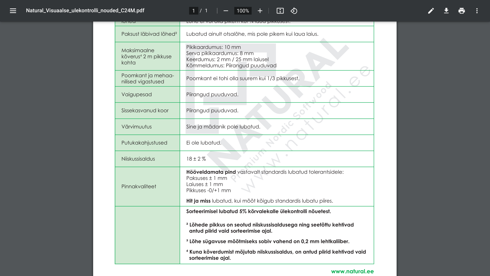

Prussitootja kirjutab oma lehel, et "Kõik mõõdud on kehtivad sorteerimise ajal ja võivad hiljem muutuda".
https://cdn.shopify.com/s/files/1/0631/ ... 1647007782
Re: Roovi samm
Seesama tootja viitab minugi poolt viidtud EVS-EN 14081-le
Ja seal on antud lubatud hälbed ja tolerantsid
Kui see tootja väidab, et midagi hiljem muutub siis pole midagi teha - seda tootjat tuleb vältida

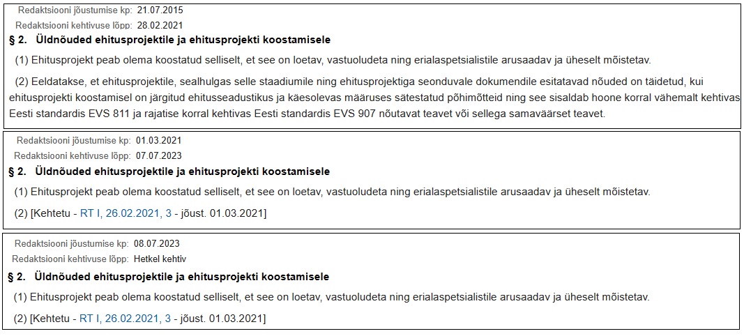

Tuhnisin vahepeal seadusandluses. @xxx111
Selle asemel, et oma kallist aega kulutate EVS 811 ja EVS 907 peale, võibolla oleks paslik see aeg panustada näiteks seadusandlike aktides tuhnimisele:
Täpsustuseks, et Ehitusseadustiku määruses nr 97 §2(2) olnud nõue (tsitaat määrusest):
(2) Eeldatakse, et ehitusprojektile, sealhulgas selle staadiumile ning ehitusprojektiga seonduvale dokumendile esitatavad nõuded on täidetud, kui ehitusprojekti koostamisel on järgitud ehitusseadustikus ja käesolevas määruses sätestatud põhimõtteid ning see sisaldab hoone korral vähemalt kehtivas Eesti standardis EVS 811 ja rajatise korral kehtivas Eesti standardis EVS 907 nõutavat teavet või sellega samaväärset teavet.
See kaotas kehtivuse 26.02.21 .
Vabandust, ei taha konnasilmale astuda. Pigem üritan argumenteerida.
Võime ju targad olla, aga tarkused muutuvad ja aeguvad nii, et ei jõua järgegi pidada. Isegi mitte oma kitsa eriala raames.
Seega, ka näiteks kogu seda siinset teemat lahates, jätkuvalt minu seisukoht on selline, et ehitusprojektis võiks ikka olla lisaks kaudsele infole ka otsene info. Seda otsest infot on vaja mitte ainult ehitajale (materjali paigaldajale) vaid esmajärjekorras ehitusprotsessi juhile, tellijale, kontrollijale, dokumenteerijale jne.
Ikka selleks, et kallist aega ja ka raha säästa. Osapooled ei peaks tohututes standardite rägastikes tuhnimisele oma kallist aega kulutama, otsitav info võiks olla projektis. Siis oleks projektil kui töövahendil rohkem jumet. Nagu me soovime, et ükskõik milline muu tööriist oleks efektiivne.

Väga tore et tuhnisid
Sealsed viited on aegunud (aga see ei tähenda, et ei või kasutada) EVS-le
Neid asendab EVS 932
Ja kui nüüd siis selle EVS-i kätte võtad siis loed selgelt - ehitamiseks on TP
Mida ma järjekindlalt püüan väita ja väidan, et seal on olemas kõik ehitamiseks vajalik info
Aga kui tellija kokkuhoiu eesmärgil tellib EP siis ta ka saab EP
Ja kui ta hakkab ehitama EP järgi siis on see tema otsus ja vastutus
Igasugused väited, et projektis pole seda ja teist ja mul oleks seda ka vaja saavad viite EVS 932-le
Järjekindlalt väidan, et probleemide allikas on asjatundmatu tellija, kes tegelikult peaks kasutama pädevat konsultanti (vt ka EVS 932 Sissejuhatus)
Ja see tellija vastutab ainult ise oma otsuste ja nende tagajärgede eest
