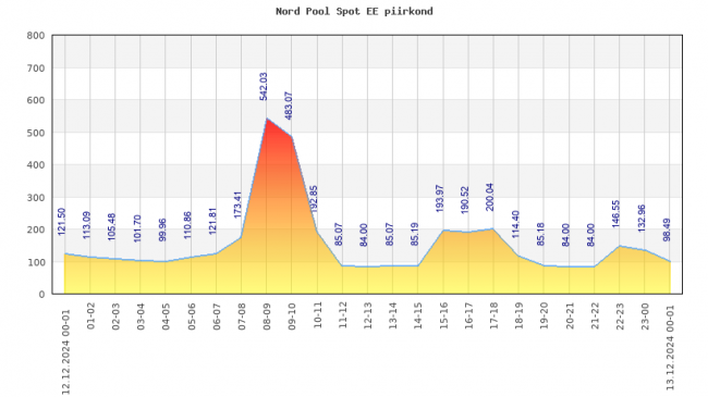

Näiteks tänase elektrihinna puhul lased mõne nutiseadme abil soojuspumbal 2h puhata ja ongi kõik. Kui natukene elamine tuult kinni hoiab, siis 2h ei muutu toatemperatuur märkimisväärselt. Tegelikult saab börsihinda "rihtides" väga suurt kasu juba, kui kasvõi 2 kõige kallimat tundi igapäev ära keelad. Selliselt tuleb keskmine elektrihind juba palju mõistlikum ja pole vaja muretseda soojussalvestuse ning ettekütmisega.
netmaster
Postitusi: 533
Liitunud: 07 Dets 2013, 11:36
On tänatud: 34 korda
Re: Küttetoru betoonpõrandasse freesimine?
Mina pigem näen, et see akumuleerumine on pigem miinuseks kui plussiks aga eks igaühel oma arvamus.
maitseasi muidugi, aga ilma akumulatsioonita lähevad põrandad ikka väga kiiresti ebamugavalt külmaks, kui kütta pole vaja. Õhutemperatuur toas jah märkimisväärselt ei muutu.
Mul ei ole trepihallis kipsivalu, ega eraldi kütet. Põrand on ühtlaselt kaetud tubadesse minevate torudega. Palja jalaga on väga hästi vahe tunda, kui toast välja astud. Kui selline üldse ilma inertsita põrand on teadlik valik, siis jäävad selle plussid mulle küll arusaamatuks. Kui muud võimalust ei ole, siis küll. Kiiret üleskütmise vajadust tuleb normaalse elukorralduse juures suhteliselt harva ette.
Kaks tundi teravamaid tippe lõigata on liiga vähe. Mul on praegu 6h ja plaanin selle 8-10 peale tõsta sõltuvalt välistemperatuurist. Selliseid paaritunniseid väga kõrgeid tippe nagu täna, on suhteliselt harva. Pigem on tendents ikka selline, et kui on mingid ebasoodsad asjaolud (ilm, remont, avarii kuskil) siis on need pikemalt kui paar tundi. Soojuse akumuleerimine annab kütterežiimi valikul igal juhul rohkem võimalusi. Mõni näiteks kütab üldse ainult kõige soodsamate tundide ajal.
