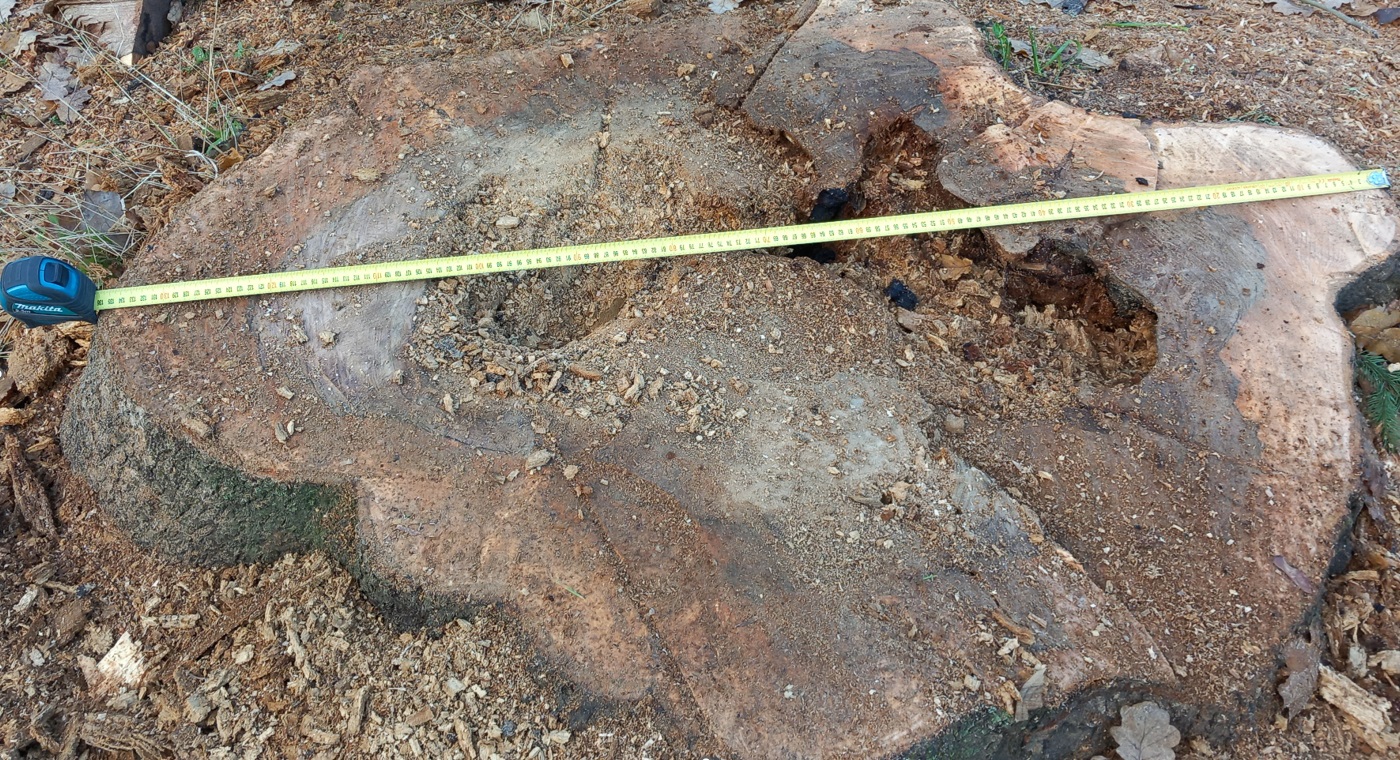

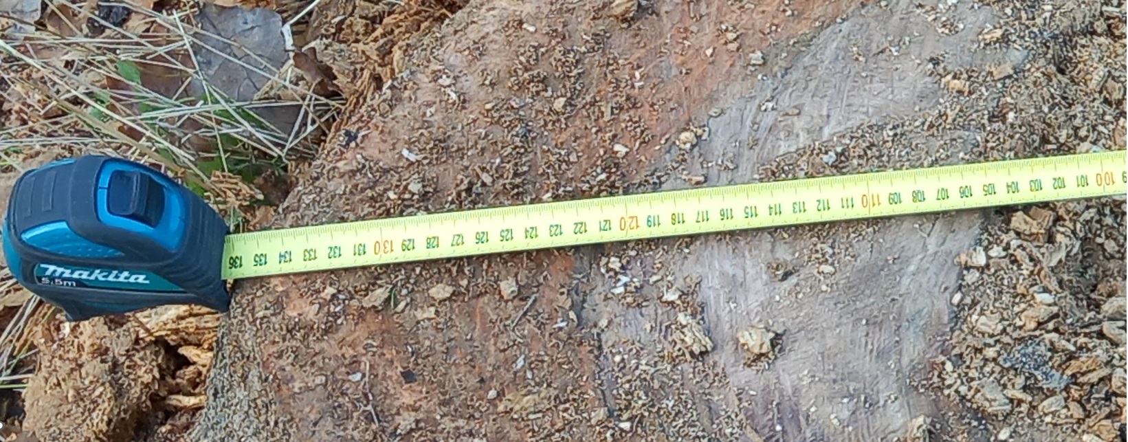

Mõni kuu tagasi sai rinda pistetud suure ohtliku saarega, mis oli liiga maja lähedal. Puu jämedus selline, et maapinna lähedalt oli kõige laiemast kohast 1,36m. Pildid:
Tükk aega sai mõeldud ja aru peetud, kuidas teha, et maja mitte ohustada. Oli suurte, laiade okstega - oksad küünitasid katuse kohale.
Lõpuks sai ikka julgus rindu võetud ja nüüd on mure murtud.
Aga ma ei teinud seda tööd mitte päris nii, nagu tavapäraselt tehakse, kuna siis oleksin raudselt maja kapitaalselt ära lõhkunud.
Võtsin rendist Dino 19m mastiga korvtõstuki ja olles tõstuki korvis alustasin mitte kõigepealt langetamisest vaid ülevalt ladvast.
Mõned oksad said ikkagi katusele kukkuda ja 3 eterniitplaati (mis eelnevalt oli tagavaraks varutud) tuli ka äärest ikkagi ära vahetada. Aga see oli kogu selle operatsiooni juures kõige väiksem asi tõstuki korvist lahendada.
Ehk, et tükeldasin ülevalt pihta hakates oksad ja siis järk-järgult allapoole tulles tüve pakkudeks. Jätsin esialgu sellise pikkusega tüüka, et majani ei ulatuks. Seejärel koristasin oksad ja pakud. Siis langetasin, jättes 1,2m kõrguse kännu, kuna selle kõrguse peal oli puu jämedus veel selline, et sae latt ümberringi saagides läbi ulatuks.
Seejärel tükeldasin allesjäänud kännu nii, et saagisin jälle ülevalt pihta hakates pakk haaval kõigepealt lati ulatuseni ja lõhkusin kirvega järkjärgult puu ümbert peenemaks ja seejärel saagisin keskosast.
Päris all maapinna lähedal oli puu aga keskelt mäda - sellevõrra läks lõpp veidi lihtsamini.
Oli päris paras jonnakas "tegelane" nii saagida kui lõhkuda... .

vuuk kirjutas: 12 Veebr 2025, 23:46 Mõni kuu tagasi sai rinda pistetud suure ohtliku saarega, mis oli liiga maja lähedal.
Ma ei tea lähedal mõnele majale on kasutaja Renol kirjeldatud mure, kuid mul on tunne, et sinu kirjeldatu(nagu minu omagi) teda ei aita. Nagu vist ühes eelmises kommentaaris kirjutasin, siis ca 80+cm diameetriga puu langetamine 16"(40cm) latiga saega ei tohiks oskajale probleeme tekitada.
Taibukamale iseõppijale tuleks kasuks ka juutuubi erinevaid videosid vaadates järgi tegemine. Eks muidugi on juutuubis ka jamasid võtteid, aga jälle, ise peab oma hallrakud tööle panema ja välja seedima see kõikse parem ja ohutum.
