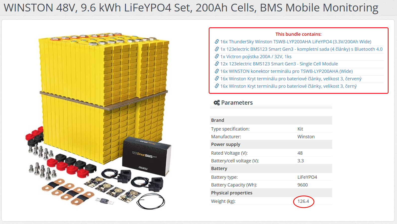

Ma vaatasin just, V-TAC rack-mounted aku, 9.6 kwh mida saab meiekandis alla 2K, kaalub 78 kilo. Seda päris sülle ei võta.

kaalub 78 kilo
jah sul on õigus. Eks sa pead järgi mõtlema. See V-TAC on kuidagi liiga hea hinnaga, et tõsi olla. 78kg pole paar korda aastas tegelikult ilmvõimatu liigutada, kuid jah, nõuab pingutust.
Põhimõtteliselt on võimalik ka ise selline aku teha näiteks väiksemate plokkidena. Kruvimist on siis muidugi veidi rohkem, kuid kaks korda aastas ette võtta pole vast nii hull. Minu kalkulatsioonide järgi oleks sel juhul kogukaal 126kg ja hind tuleks 2x kallim. Selline kaaluvahe viitab, et selle V-Tac'iga toimub midagi kummalist. Kuidas saab justkui sama mahtuvusega aku olla niipalju kergem ja 2x soodsam.
