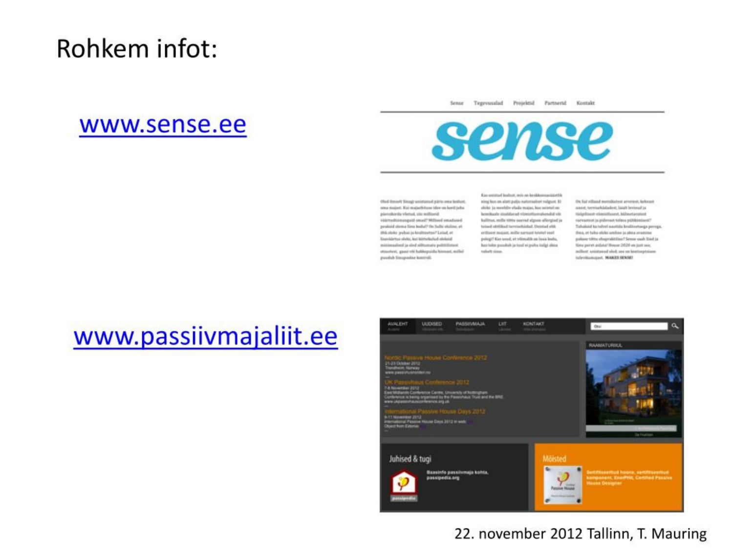

Järjekord on nii nagu on - ei viitsi tegeleda...
PS
Sense ajalugu on eeldatavasti teada...
