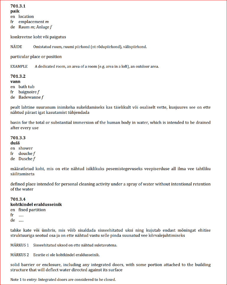

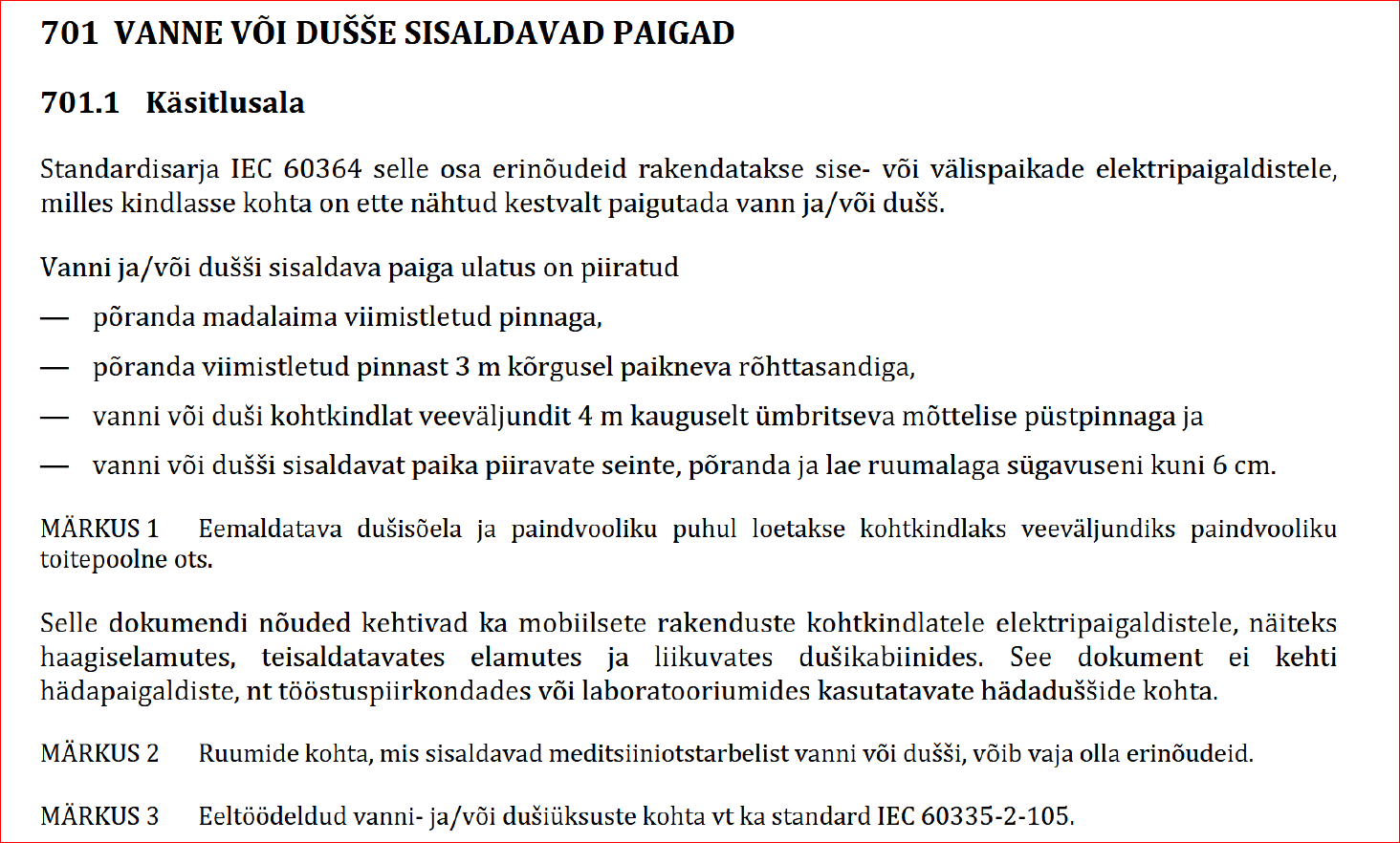

See on nagu "kohus otsustamas, kas sootunnusteks on m..n või munad".
Kui on vann, duss või nendega seotud isiklikuks/ inimkeha pesemiseks mõeldud kraanid või anumad, siis neist arvestades on ohutsoonid ja ruumi nimetus ei oma tähtsust. See standard ei kehti koduse köögi kraanide kohta.

kunn24 kirjutas: 05 Okt 2025, 12:26 See on nagu "kohus otsustamas, kas sootunnusteks on m..n või munad".
Ja ongi nii, et ohutsooni ei määra mitte "ruumi nimetus" (vannituba) vaid seadmed.

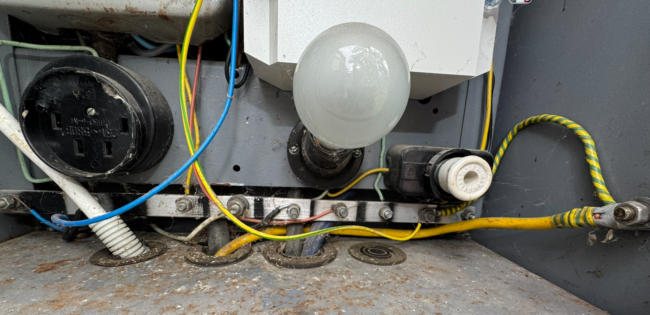

See https://pood.esvika.ee/kilbidkapidkompo ... cu-1516mm2 sai nüüd juurde hangitud, ühes otsas juba pasta sees.
Selgus, et majadevaheline PEN kaabel on siiski 10 mm2 soontega
Selgus veel, et maja jaotuskilbis on juba maandus olemas, vanemat tüüpi, teostatud d 5 mm tsingitud traadiga. "Maandustakistus" 78 ohmi mõõdetuna sertifitseerimata vahendiga PEN'i ja (mõõtmise ajaks lahutatud) maanduse vahel
Hetkel tõstsin, nagu ülalpool soovitati, pinisevast lülitist otsad ümber lülitisse 3, selle taga hetkel eriline muu koormus puudus.
Peakilbis kõik huvitav plommitud ja plekkide taga peidus, ainsana on nähtaval hädine PE latt. On 3 x 3 sulavkaitsete blokki, igas 16A korgid sees, üks kolmene blokk siis selle maja tarvis, mille kilbis oli pinisev kaitselüliti.
