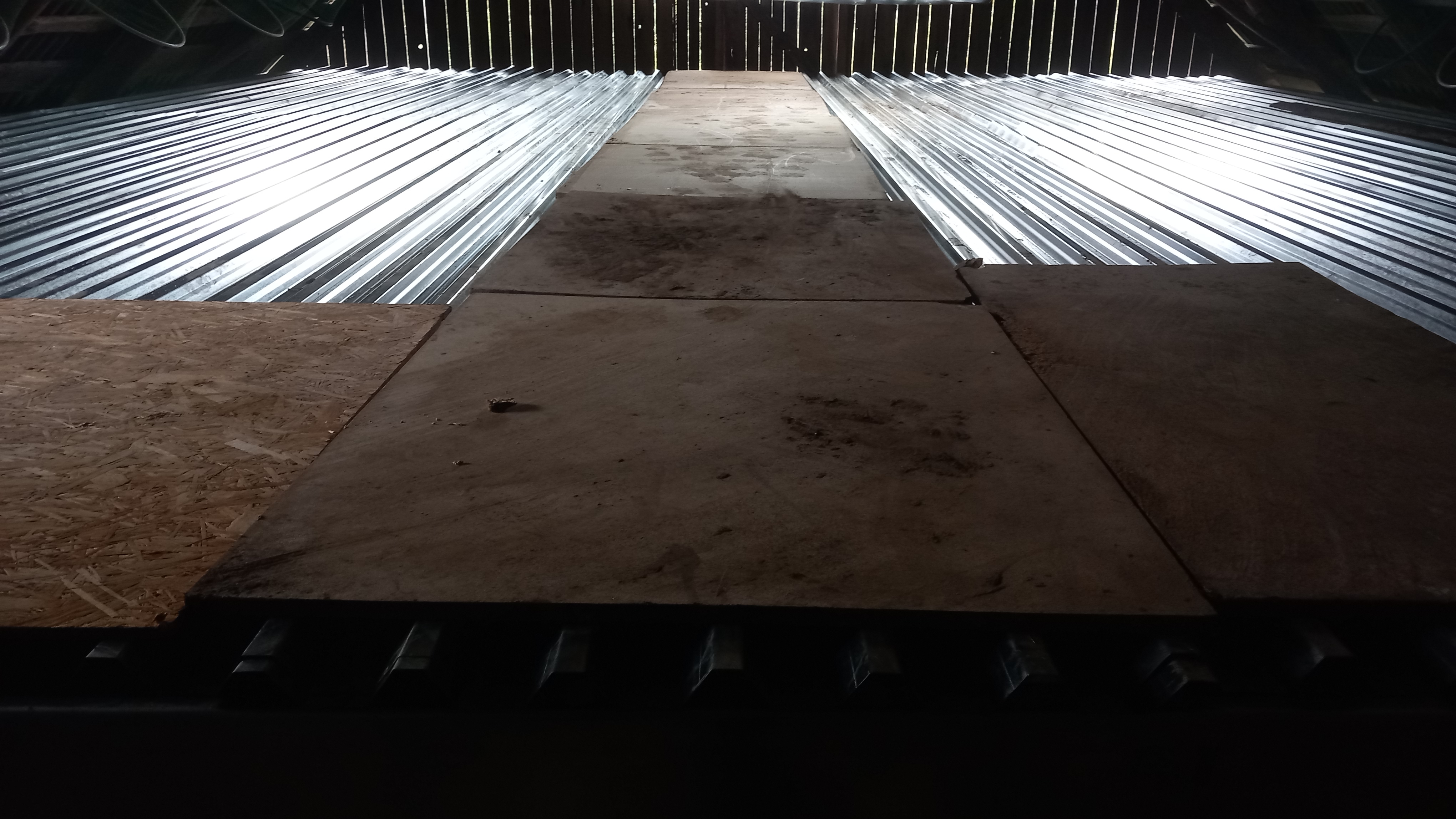

Õige tähelepanek. See profiil on kõrgem kui laua paksus. Varem oli lae laudiseks niinimetatud kaaslaudis, kus alumine servamata laudade kiht 200...400 mm laiused lauad vahedega ja vahekohtadel kitsamad servamata lauad. Selline laudis väänab samuti jalgu, kuid tõesti vähem kui 45 mm kõrguse profiiliga plekk. Aga ega sellise laudise peal ka ikka mõnus nagu parketil käia ei ole. Ruukki pleki müügimees juhtis ka tähelepanu ja soovitas paigaldada mugavamaks liikumiseks käigukohtadesse OSB või muud plaadid. Nii sai ka tehtud.
Selleks sai ära kasutatud vanad puitkiudplaadid, mis juhtumisi mingist ammusest ajast olemas olid olnud ja seni kasutult lihtsalt majapidamisess ruumi võtsid.
Aga jah, tegemist ei ole igapäevaselt käidava ruumiga vaid lihtsalt maamajapidamises harvasti vaja olevate kergemate asjade ladustamis-, hoiukohaga.

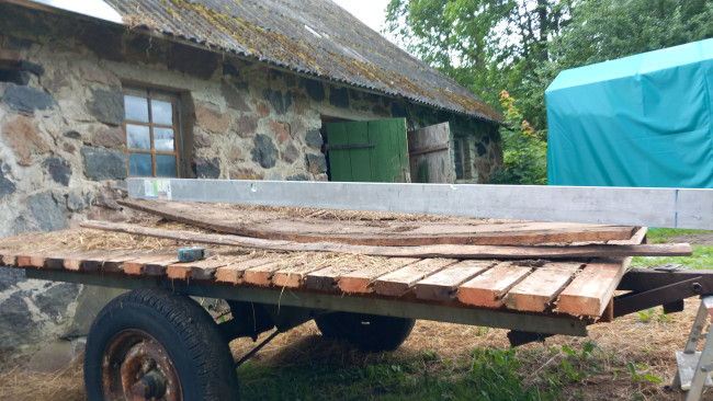

Samas, ega eelminegi lagi mugav ei olnud ka seetõttu, et olemasolev ümarpuidust talade samm on ligi 2 m ja lauad õõtsusid jala all kahtlaselt ning tekitasid kõhedust. Aja jooksul olid mõned lauad looka vajunud. Illustratsiooniks pilt vana lae osade puitlaudade kõverusest.

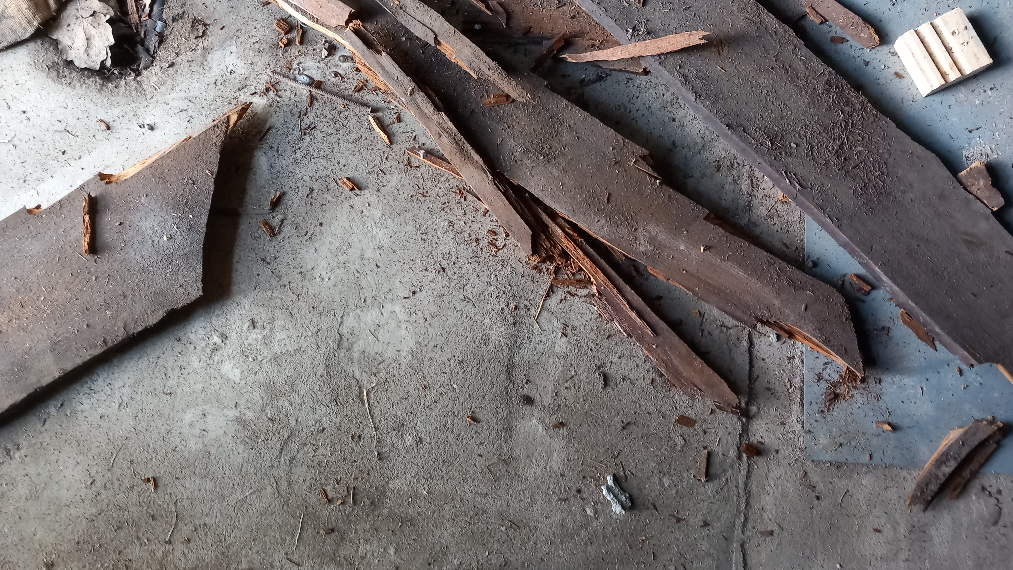

Veel üks pilt minu töö teostamise mugavuse iseloomustamisest:
See oli enne tervena 400 mm laiusega laud, mis tundus piisavalt turvaline, aga turvalisus oli näiline. Õnneks mul, vanamehel, veel reaktsioonikiirus hea ja kondid tugevad. Kukkudes läbi lae vigastusi õnneks ei olnud - ainult väikesed marrastused ja kerged sinikad.
