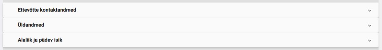

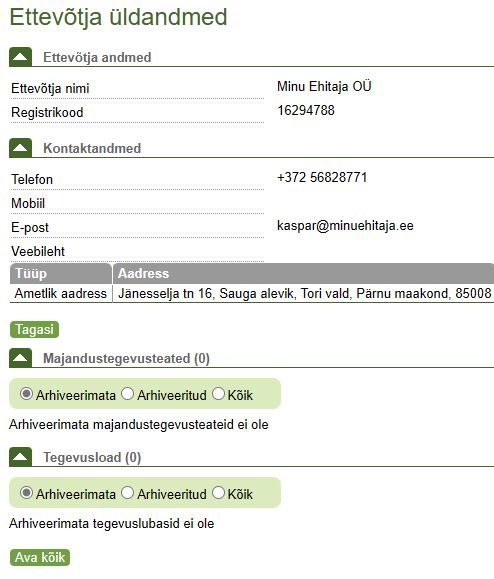

Sa otsid teenust mille nimi on peaprojekteerimine
Leia sellise otsingusõnaga teenusepakkujad
Kontrolli MTR-st majandustegevusteated - peab olema projekteerimine
Nüüd kontrolli projekteerimise alt alaliik ja pädev isik
Nt:
Ja nüüd vajutad sinna luubikese peale - avaneb:
Kontrollid sealt kas kutsetunnistused olemas ja kehtivad

kunn - no palun vt kuhu see sind suunab...
Kõik mis viitasin on õige
