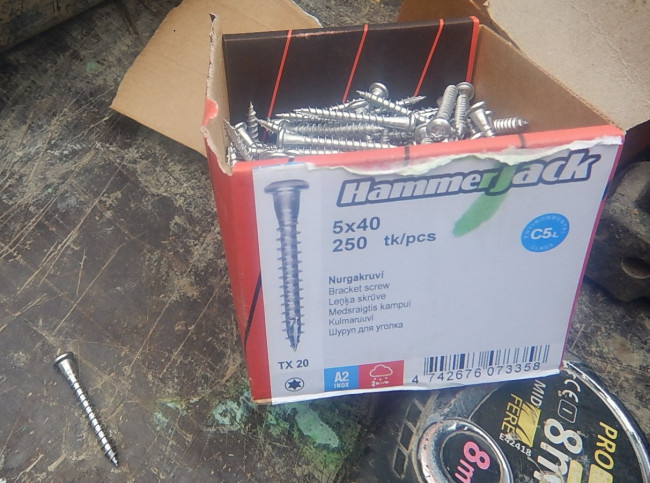

Neid A2 C5 kruvisid sai aasta 2021 sügisel karpide viisi sisse udjatud.
Nende kohta võin öelda seda, et need on veidi sitkemad. Ühe murdmisega päris ei murdu.
Aga peab nentima, et nendel jälle sisse keeramisega (kui puidul juhtumisi kõvem koht) keerad pea kergemini tuksi ja pikapeale keerab otsikud sinna samusesse. Keerad selle pea taga oleva junnini ja kogu lugu - ei lähe sissepoole, ega saa enam välja ka keerata. Frustreerid pikapeale oma ajud ka ära.
Teine oluline iseärasus nende puhul on see, et karp maksab ligi 3 korda rohkem kui C3 klassi Ruspert kruvi. Tavapärane hinnatundlik klient selliseid endale ei luba.

vuuk kirjutas: 13 Nov 2025, 02:03 HJ_A2-nurgakruvi.jpg
TORX 20 kruvid ongi "maltspuidupeaga" kruvid ja selliseid kruve teadlik isik tugevussorteeritud puidus ei kasuta.
Nende pea ongi disainitud pehmena, et lohakas tükitööline kiirustades kärriga kruvi puru ei keeraks ja enne pea järgi annaks.
Muidugi kliendile on hea näidata, et kui kalleid (värvilise karbiga) kruve kasutatakse.
C24 puitu ja välitingimustesse ikka min TX25 peaga kruvid.

Möh! Mis see torx’ i suurus siia puutub? See rohkem tootja teema, mitte kruvi tugevuse näitaja.
Ja milline ehitaja küll värvisi karbikesi kliendile näitab? Ainult ja sellised pedandid ja teoreetikud…..

@ping, ära eelda ja oleta eelarvamuslikult.
Neid kruvisid sai kasutatud tookord spetsiaalselt immutatud puidus roigasaia ehitusel, mitte tugevussorteeritud puidus. Samas on need kruvid kindlasti ka konstruktsioonides paremad purunemiskindluse seisukohalt. Vähemalt murdmiskatse seda näitas.
Kruvid sedakorda ei määranud mina. Määrajaks oli sedakorda teine isik. Määrati väidetavalt sellest aspektist lähtuvalt, et tavaline kruvi oli läinud varasemalt sellises kohas niiskuse tõttu puidu paisumise toimel ühe- kahe aastaga puruks. Lisaks on veel 1 argument, miks immutatud puidus on õige kasutada roostevabasid kruvisid.
Ei maksaks ikka teistele iseenese pahesid külge pookida.

kaimagk kirjutas: 13 Nov 2025, 11:43 Möh! Mis see torx’ i suurus siia puutub?
See rohkem tootja teema, mitte kruvi tugevuse näitaja. …..
Tootja teebki sellise tugevusega pea, mis tagab piisava väändemomendi kinnitamisel.
Spetsiaalselt tehaksegi väiksema, nõrgema väändemomendiga pea, mis peab enne kruvi ennast purunema, et kruvi ennast puru ei keerataks.
vuuk kirjutas: 13 Nov 2025, 11:53 @ping, ära eelda ja oleta eelarvamuslikult.
Neid kruvisid sai kasutatud tookord spetsiaalselt immutatud puidus roigasaia ehitusel, mitte tugevussorteeritud puidus. ...
Immutatud puit, kui seda ei ole pärast immutamist kuivatis kuivatatud, ongi märg ja pehme ning sellesse saab suvalisi "pehmeid kruve" keerata.
