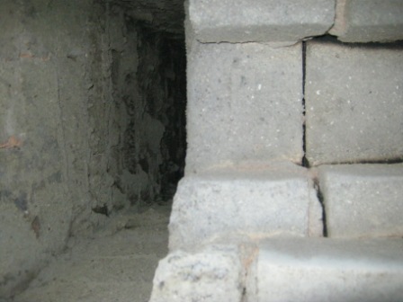

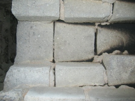

Sain nüüd ligi vanale ahjule, millel kolde lagi kividega lihtsalt kokku lapatud ( st. pole võlvi). Teema oli foorumis jutuks hiljuti. Väga lihtne ehitus ja pikalt vastu pidanud. Töö pole muidugi kõige ilusam ja igaühel paremat võimalik näidata.
Pildid on tehtud suunaga alt üles.

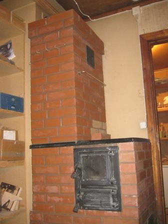

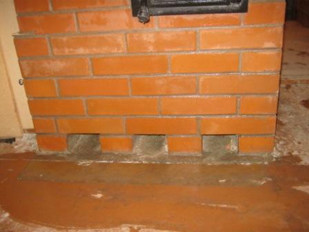

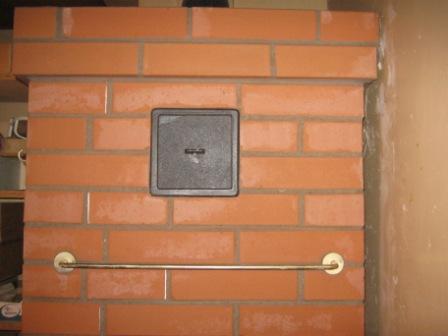

Võtan julguse kokku ja näitan oma viimast pliitat,mis pidi algselt ahi olema.
Kasutasin ära Pioneerpliita äärerauda ja ühte plaadi. Soeseinas on 2 lõõri ja otsesiiber. All lisaks ringlõõr ja paigutatud jalgadele, et soe paremini välja saaks. On tehtud meelega kõrge,sest kasutatakse ainult töötoa puhkeruumis puhkamiseks. Soeseina alumine rida läheb plaadiga katmisele...
Kollet ma kunagi servi kivist ei tee, aga siin tuli erand teha,sest ei olnud ruumi...
Nüüd kui aega mõõda läinud,siis peremees rääkis,et võrreldes vana raudahjuga,kuhu pidi tihti puid lisama...et tuba vähegi soe seisaks,võtab uus lahendus 5 korda vähem puid...mida isegi raske uskuda...

Laeta kolle?
Miks servikivist kollet kunagi ei tee?
Re: Hobipottsepp toimetab
See tuli jah,selline laeta, sest muidu ehmatan vaikse koha külarahva ära :)
Olen korduvalt veendunud,et servi kivist kolded on saatanast. Kipuvad kiiremini lagunema ja samas salvestuse mass väiksem. Olen teinud mitu kollet lappi kivist+papp vahel+ lappi vooder ja läheb vooder ikka päris soojaks.
Kui teha...siis teha...Pole vaja kive kokku hoida ( võin mainida,et materjali kulu tuli kokku 300 euri tuuri...kuna ukse sain soodushinnaga ja ääreraud oli olemas, savisegu tegin ise 3,5:1 ).

Sry, Robi, see täitsa lambajutt.... Oluline on koldeseina paksus, mitte see, kas kivid servi või lappi. Seda ka salvestava massi osas. Servikivi mängib vähem kui lappikivi. Või arvad vastupidi?
