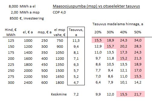

Mis on elektri baashind 1,26EEK, koos või ilma võrgutasuta? Isegi COP 2,3-ga pole asi kõige hullem nagu näha, sest vaevalt sa iga aasta 200€ hooldust maksid ja samal ajal ei tahtnud el radikad mingit hoolt? Seda pead eneselt ise küsima, et miks COP ainult 2,3 kui teame, et saab ka paremaid numbreid.
Vähe adekvaatsema msp ja otseelektri võrdluse leiad 18 Nov 2022 postitusest. Nt minu viimase 3a keskmine el lõpphind on 218 € MWh ja nagu tabalist näed, siis selle hinna juures tasub msp võrreldes otseelektriga ära 6-7 aastaga. Investeeringu, toodetud energia ja COP-ga võib mängida, aga tüüpilise eramu juures see suurt pilti see ei muuda. Hästi kavandatud mps on igal juhul otseelektrist mõistlikum.
