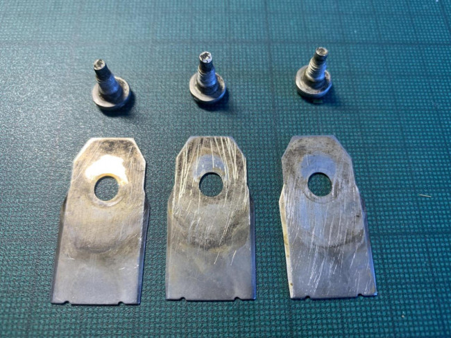

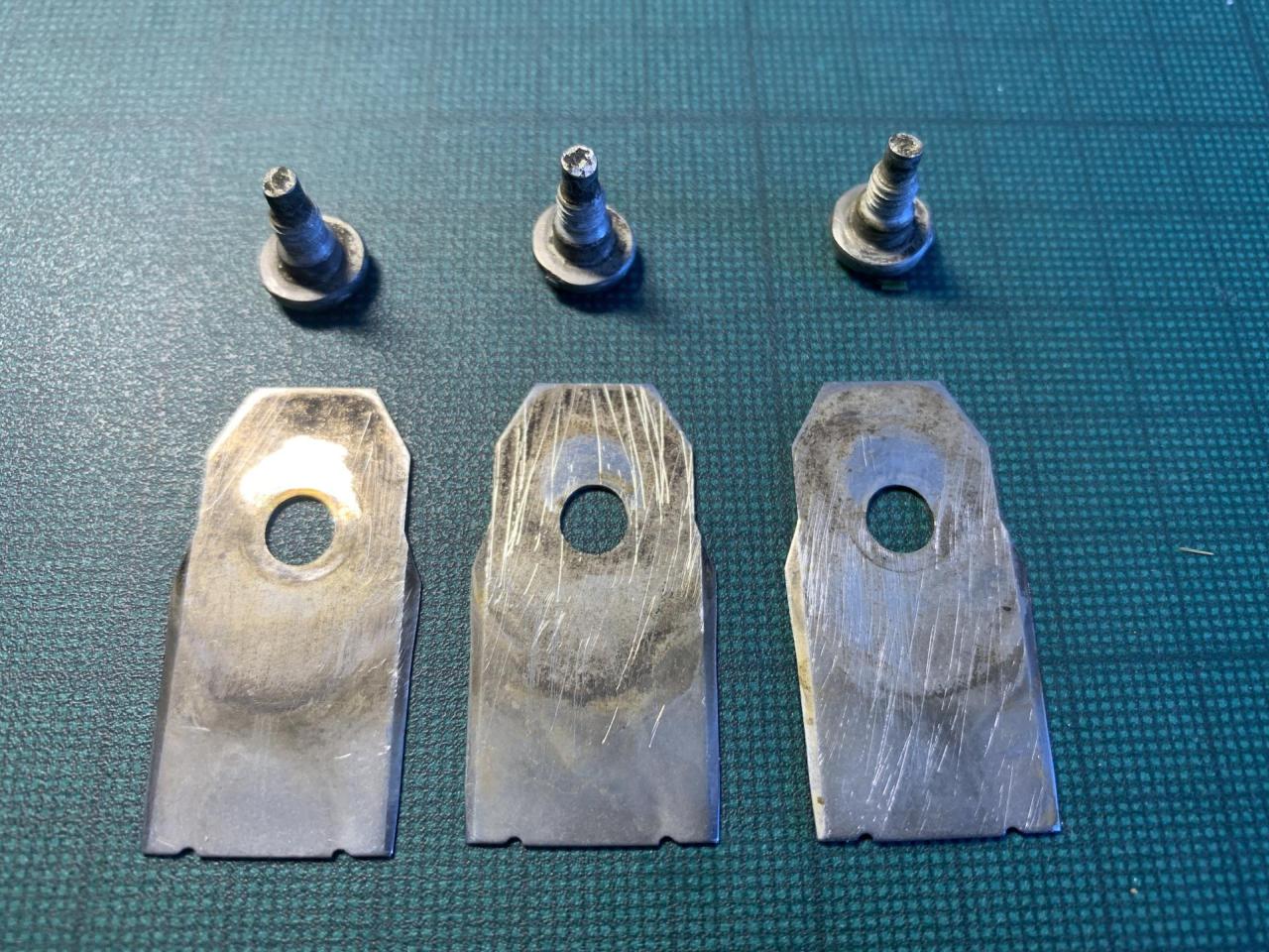

5 nädalat 1800m2 niitnud husq orig terad täiesti ümarad/nürid ja masin käristas hirmsasti:
Panin praegu uued, kuna masin kippus ringe tegema koguaeg. Muidugi ködi oli ka kuhi peal.
Peaks mõned veel varuks võtma, kas husq orig või 0,75mm kuldsed hiinlased? :) Kuidas kogemused on? Kui tihti peaks vahetama?

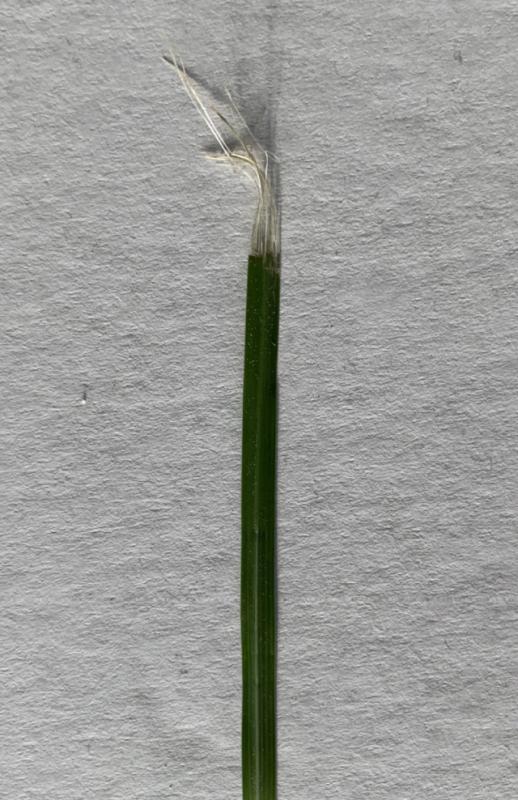

Selle kohta vist öeldakse muru näeb kulunud ja tallatud välja, sest robotniiduk teeb liiga palju tööd. Mõistlik kuidagi ära piirata, näiteks taimeriga, et muru saaks taastuda ja niiduk ei sõtkuks-niidaks liiga tihedalt.
Kas see rohulible foto võib seda ilmestada, kus niidutera nii terav ei ole, et suudaks igal liblel 1mm veatult maha lõigata, vaid hakkab seda kasvavat millimeetrit niitmise asemel tihedalt peksma.

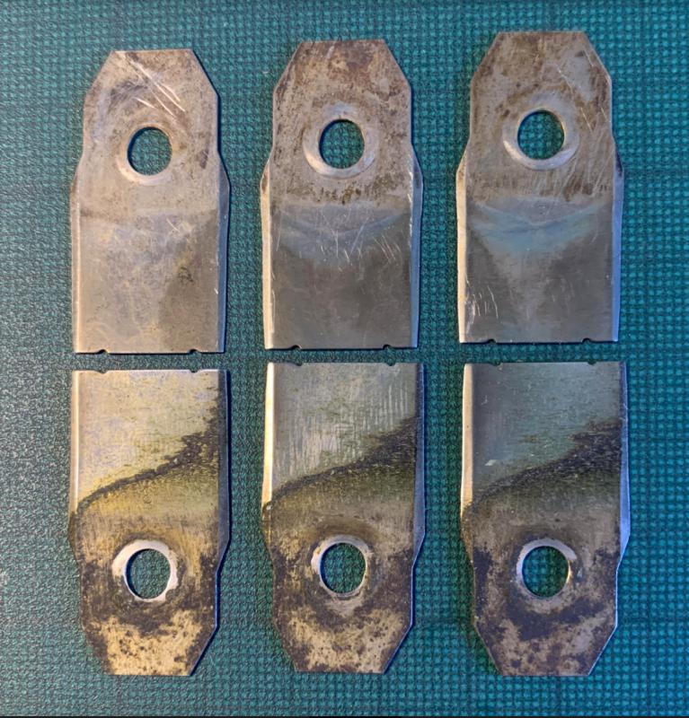

Orig terad ikka päris viletsad kui 2 nädalt ja nürid. Tellisin Hiinast 0,75mm terad paar nädalt tagasi, mis Herizon soovitas, pole veel tulnud. Panen siis uued originaalid alla jälle.
Aga mis arvate, kas peaks panema pigem päeval niitma või öösel? Samas ei tundu, et liiga palju niidab, ragistab korralikult igal pool, pigem nagu ei jõuaks niita... Kogu see pull algas, kui panin kõrguse menüüst 8->7 peale kuna tundus liiga kõrge.
edit:
Üleval on 5 nädalat niitnud terad ja all viimased 2 nädalat. Arvatavasti on süüdi igasugused kõvemad umbrohud, mis on hakanud viimasel ajal vohama. Oksi või selliseid kõvemaid asju ei ole.
