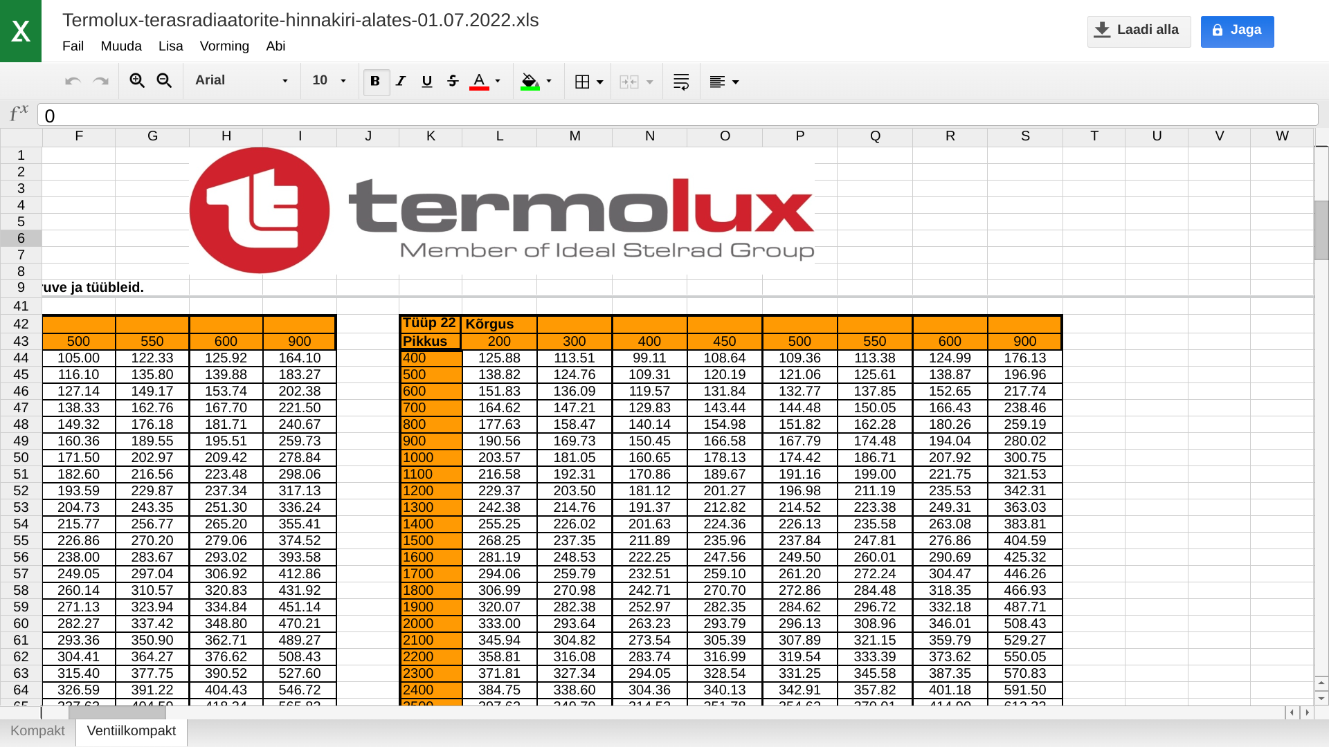

Ise panin 2 korruse tubadesse ühe tüüp22 radiaatori, mõõtudega 900x1000 ja need tagavad küttevee +30C temperatuuri juures soojuse puudujäägi, kui 2 korruse toa uks on pidevalt suletud ja sobib põrandaküttega samas temperatuuris olev vesi.
https://radiaatorikeskus.ee/teraspaneelradiaatorid/
Hinnakiri:
Kuna suvel kuumaga on teine korrus nagunii soojem kui esimesel, siis suvel radikates tsirkuleeriv vesi eelsoojendab külma trassivett enne elektriboilerit.

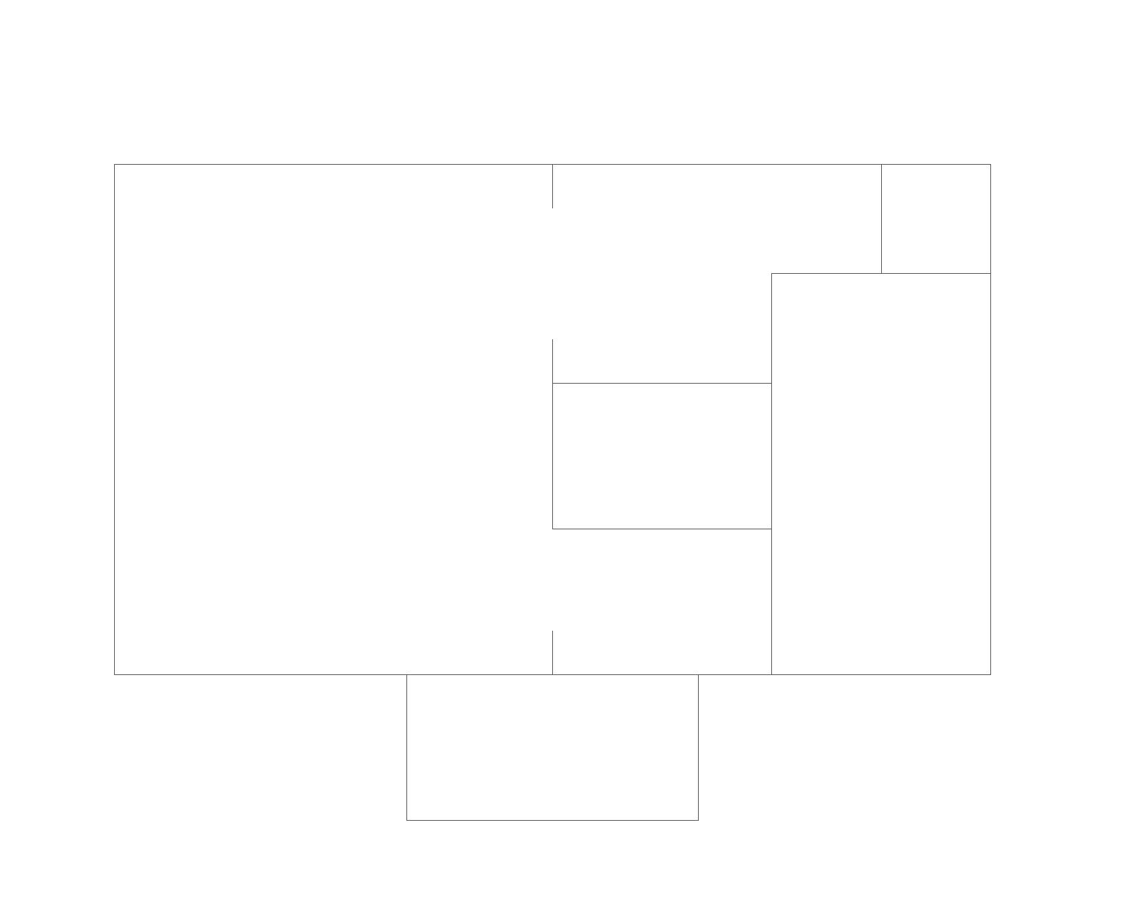

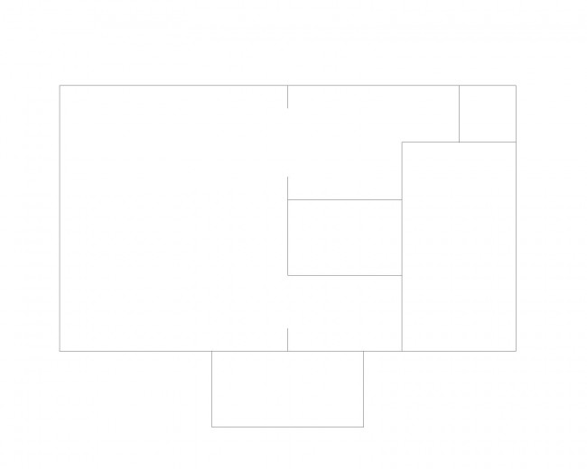

Huvi pärast, miks nii hirmus suur tuulekoda on planeeritud? Ja tee see eskiis ikka õiges proportsioonis, omal ka parem aru saada.
Postitusi: 6776
On tänatud: 315 korda
Re: Kuidas ma endale maja ehitama hakkasin.
Suur tuba 6mx7m ja hoone laius 7m?
Kui normaalne välissein teha, siis tuleks välislaius ikkagi ca 8m ja seda oleks mõistlik kohe arvesse võtta muidu võib näiteks sarikahange aiataha minna.
Ja väikse maja juures arvesta kohe vaheseinte paksused ja avade mõõdud kohe joonisele, muidu pärast ei mahu ise liikuma või vajalik mööbel sisse.
ca 5,6m sildeava on oluliselt odavam teha kui 6m, sest üle 6m pikka (head) puitmaterjali on raskem leida.

pikk88 kirjutas: 13 Jaan 2023, 08:58 Pilt
Antud paigutuse juures jäävad karkasshoone keskosa külgsuunalist stabiilsust tagama ainult WC seinad ja need seinad ning nende vundament + sidumine vahelaega, tuleb vajaliku stabiilsusega projekteerida, sest trepp+pliit+soemüür on segavad faktorid.

Kas see 2x4 on siis tõesti suur tuulekoda? See võetud esialgu selle arvestuse järgi, et kui maja pikkus on 12 meetrit siis see on jagatud kolmeks võrdseks osaks, et välisvaade püsiks paremini proportsioonis. Teise võimalusena oleks ilmselt mõistlik võtta suuruseks 2x3 meetrit. Võimalik, et nimetus tuulekoda ei iseloomusta päris täpselt seda asja mida silmas pidasin ja ehk oleks nimetus tuulekoda-veranda natuke informatiivsem? Plaanis põhimõtteliselt tuulekindel kütteta eesruum millel on aknad. Need jäid siia joonisele kandmata, sest tegu lihtsalt juttu selgitava visandiga mis on joonistatud vaba käega Paintis ja olen seda mu meelest ka eelnevalt maininud, et sellest ei maksa mingit mõõtkava ning erilisi proportsioone taga ajada. Ei hakanud selle tarbeks endale veel arvutisse mingit lisaprogrammi tõmbama vaid läksin hetkel kergema vastupanu teed. Need tasuta programmid on ju üldjuhul lühikese kehtivusajaga ning siis võtaks joonistamise natuke põhjalikumalt käsile ning teeks kõik vaated korraga valmis, et ei peaks seda mitu korda hakkama arvutisse installeerima. Aga tänud sulle selle joonise eest sellegipoolest :thumbsup:
Ping see on selge, et hoone laius räästast räästasse tuleb 8+ meetrit, sest räästa laius peaks tulema umbes 50-60cm, kuid mingit sarikahanget selle tarbeks küll pole plaanis korraldama hakata. Materjal saab olema ilmselt 5x20 pruss ja need tuleb kohapeal tavalisest saematerjalist valmis meisterdada. Ei hakka kasutama liimpuitu ega ka ferme. Tõenäoliselt tuleb sisse ehitada toolvärk, et katust seina ääres toestada ja see ning pennid peaks ju kivikatuse ära kandma küll. Elutuba jääb natuke suureks, kuid 6x6 oleks miinimum mille saaks nende paneelidega teha. Kuid juba siis peaks hakkama juba hoonet rohkem liigendama, et keskosa ära mahutada. Samuti jääks teine korrus kitsamaks. Seda polnud ka hetkel plaanis. Pikki hoonet on kavas paigaldada elutoa lakke kolm ümarpalki, et põrandat/vahelage paremini toestada ning see muudab vaheseinad kandvateks. WC karp ja muud vaheseinad tuleb teha samuti korralikust paksust puitkarkassist. Mingit õhukeseseinalist metallkarpi pole hoonesse planeerinudki. Ja kui seinad katta seestpoolt 10mm OSBga ning karkassi ka diagonaalid sisse tappida siis peaks minu mõistuse järgi sellega olema hoone piisavalt stabiilne ning ei tohiks eriti mängida ega vajuda. Selge on see, et ega 100% pragusid välistada karkasshoone puhul pole võimalik. Seepärast tahaks siseviimistluses kasutada ka võimalikult palju puitu, mitte siledaid kipsseinu. Aga ei plaani selle puidu kasutusega ka üle pingutada, nagu mõned mehed 90ndatel tegid, kui tohutus koguses kämpingulauda kätte said.
Urmas kohati mõistan su kahtlusi, kuid samas on tellis ennast ajas piisavalt tõestanud kui kvaliteetne ehitusmaterjal. Peaks nagu piisama sellest, kui asi kvaliteetselt kokku laduda ning mõistlikult kasutada.
Kunn24 minu Paintis tehtud joonis polegi veel lõplik tõde ning seal on paigas vaid see, et korten ning soojamüür ja ahi tuleb umbes-täpselt sinna seina kuid paigas pole ei mõõdud ega ka täpne asukoht. Samuti pole veel lõplikult paika pandud trepp, sest mine tea, ehk keeran selle veel 90 kraadi võrra ümber või vormistan koguni L-tähe kujuliselt. Eks see selgub samuti ajas. Hetkel paigas vaid väga esialgne joonis kus kirjas ruumide ligikaudne jaotus ning küttekollete asetus. Eesmärgiks on ju ikkagi kätte saada esialgne ehitusluba. Praegu pole mitte mingit vaeva neid vajadusel ümber tõsta, kuid kogu selle värgi tahaks peas selgeks arutada ennem kui projekti vormistama hakkan. Kas pliiti ka suvel kasutatakse? Suht tõenäoline. Kindlasti saab see ehitatud selle arvestusega. Samas mõtlen praegugi, et hoone välisvaade jääb kahe korsta korral säärase jaotuse puhul natuke kehv ja proportsioonist väljas, sest üks korsten saab olema keset hoonet, kuid teine umbes kolmandiku peal katuseharja pikkusest. Muidugi on veel võimalus teha kelder teiste mõõtudega ning elutoa suurust natuke vähendada. Praegused mõõdud võetud seepärast nii suured, et hoone sisest kandvat vaheseina ei saa paneelide peale nihutada, kuid otseselt pole nii suurt elutuba ega ka keldrit vaja. 30 ruutmeetrit oleks ilmselt ka täiesti piisav suurus mõlemile ruumile, kuid see eeldaks juba vundamendi ehitamisel teistsugust lähenemist.

Ära kasuta Painti, netis on tasuta saadadaval näiteks Nanocad.
