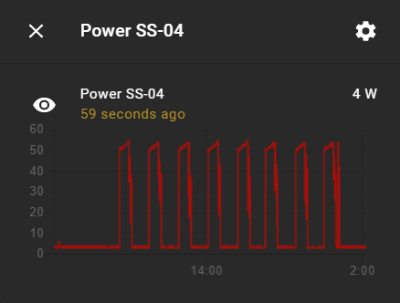

Mu käest on küsitud, et palju AM voolu tarbib, raske öelda, AM420 umbes 50-55W kui laeb. Mul on seadistatud niitma kell 6.00 kuni 0.00 ja sinna mahub ~8x60min laadimist. Standby on 3-4W. Pilt juurde:
