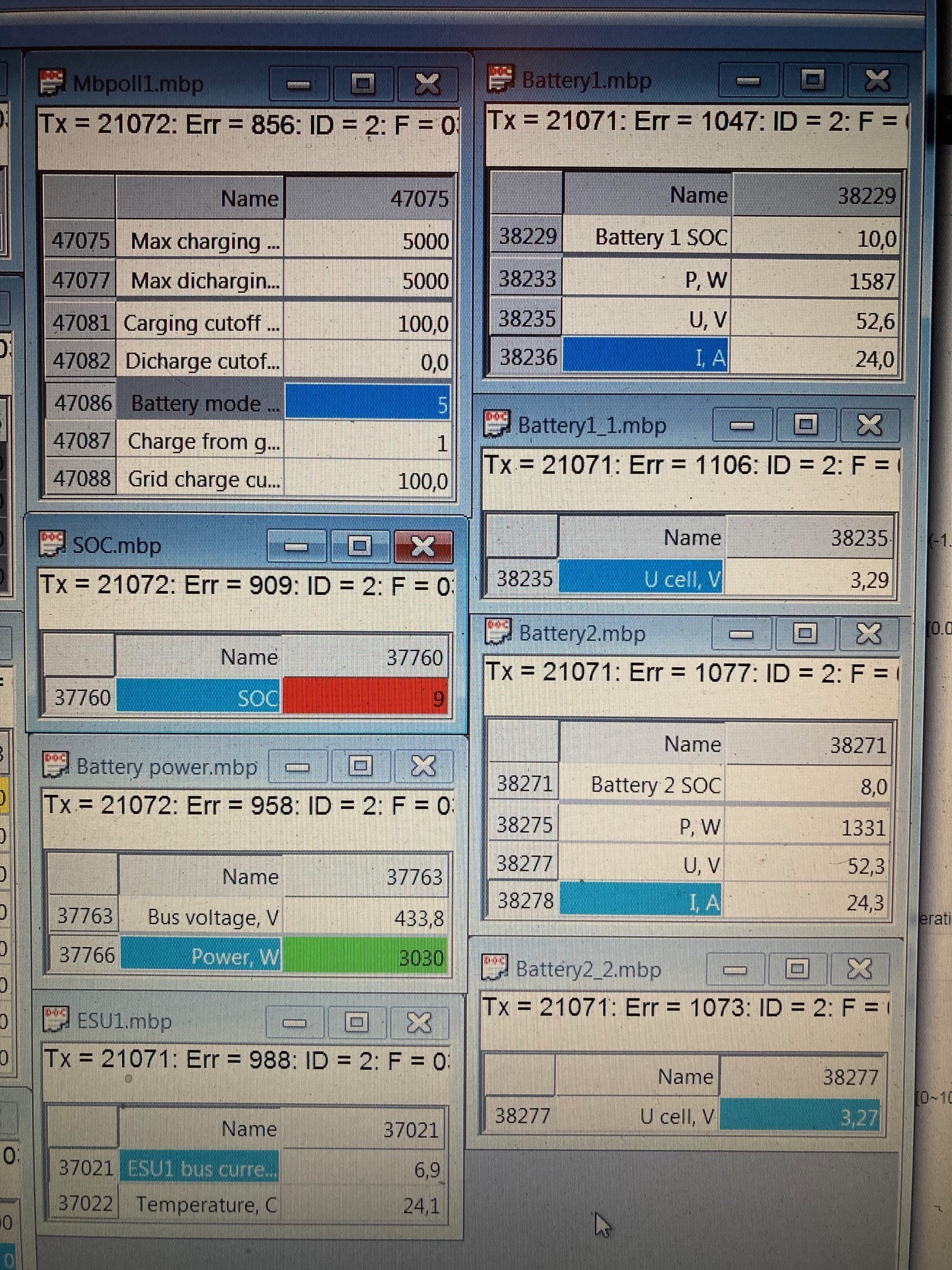

Pistan näite, kui suur on HW akude laadimissõlmede summaarne kadu. Rohelisega märgitud registris 37766 on inverteri väljundist akumoodulisse sisenev võimsus ja paremal on 2 aku andmed. Tasub lisaks tähele panna, et akude sees läheb ka midagi korralikult kaduma ja näidatav võimsus ei vasta eriti korrutisele U*I. Ja see kadu on ainult laadimisel. Registrist 37022 on näha ESU temperatuur, kui väljas on veidi miinuses. :scratch:
Viimati muutis kunn24, 20 Nov 2023, 12:41, muudetud 1 kord kokku.
See on igivana teadus - ammu kasutusel arvutustes kasutegur 0,6 akude energiasalvestusel.
Aku ees sõnaühend kõrgepinge ei tee akut paremaks. Aku headus on kinni tema materjalides ja valmistajatehase töö kvaliteedis.

Veidi täpsemalt olukorda uurides (tegin juurde ka akude temperatuuride logimise) sai selgeks, et laadimise alguses kontrollitakse akude temperatuure ja kui on alla 15 C, siis hakatakse 300 W-ga kütma. Kusjuures akumoodulitest mingit otsest infot ei tule, et köetakse, näha on vaid laadimisvõimsuse ja UI vahest. Peab neid vist hakkama tuppa lohistama ja seinast auku läbi puurima jne. Nii et järeldus: LFP akusid ei soovita paigaldada alla 15 C kohta.
Nüüd kasutusjuhendit hoolega lugedes leidsin järgmise info:
The operation and service life of the battery depend on the operating temperature. Install the battery at a temperature equal to the ambient temperature or in a better environment.
The operating temperature of the LUNA2000 ranges from –20°C to +55°C. If the LUNA2000 is installed in a cold environment, the built-in thermal control system starts to heat the battery to achieve better performance. The heating process consumes rechargeable power, which reduces the system energy efficiency in cold weather.
If the LUNA2000 is stored in a cold environment (for example, 0°C) before installation, the LUNA2000 needs some time (< 2 h) to heat up before it can be charged. You are advised to place the LUNA2000 in a warm place before installation to facilitate commissioning.
When the ambient temperature of the LUNA2000 is higher than +45°C or lower than –10°C, the battery charge and discharge power will be derated.
https://support.huawei.com/enterprise/e ... quirements
Pidevalt teda soojas ei hoita (vähemalt siiani pole täheldanud), kütmine lükatakse tööle, kui on tellitud laadimine. Seda on näha temperatuuridest ja laadimise alguses laadimisvõimsuse "varastamisest".

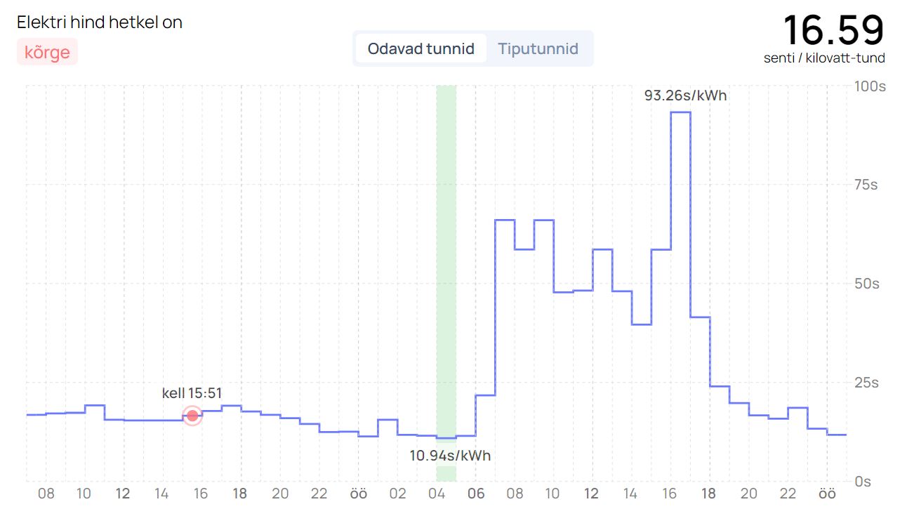

Elektrihind täna-homme (koos KM-ga):
