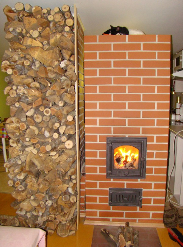

Postitatud: 27 Jaan 2015, 17:12
Postitas Lauri234
Valmispilti ei pannudki:
Objektiiv moonutab, põrand pole ka loodis.
Kütmine ja toimub ja olen rahul küll. Võrreldes ümara plekkajuga on inerts suurem.
Uks ei tahma kunagi.
Peale kütmist on küljed kuumad ja peale siibri sulgemist läheb igaltpoolt ühtlaselt soojaks.
Lagi on jah külm. Lõpuks leige ehk.
Pole veel sellest aru saand miks paljud ehitavad ahje koledatest tellistest? Mingi stiil? :roll:
Esimene ahi. Kogu tarkus tuli siit ehitusfoorumist, aitähh! :P
