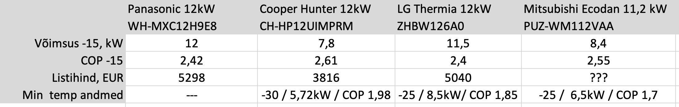

Re: Hetkel parim õhk-vesi soojuspump ?
Tulen tagasi teemasse, mille pealkiri on "hetkel parim õhk-vesi soojuspump"
Peale väikest uurimistööd olen enda jaoks selgeks saanud, et kõige olulisem parameeter minu jaoks on võimsus/COP -15 kraadi juures. See aitab väga hästi terad sõkaldest eraldada.
Need tootjad, kes ei anna selliseid andmeid paigutuvad suht kindlalt "vahemere kliima" kategooriasse, samuti praakisin välja need, mille võimsus -15 kraadi juures oli vähem kui pool nimivõimsusest.
Minu uurimus piirdus ainult 12 kW monoblock pumpadega, kuna mul endal just seda vaja, kuna pole siseosa jaoks ruumi. Tabelis siis arvestatud 35 kraadise pealevoolutemperatuuriga põrandaküttele.
Kas keegi oskab veel mõnda monoblock pumpa siia tabelisse soovitada?
