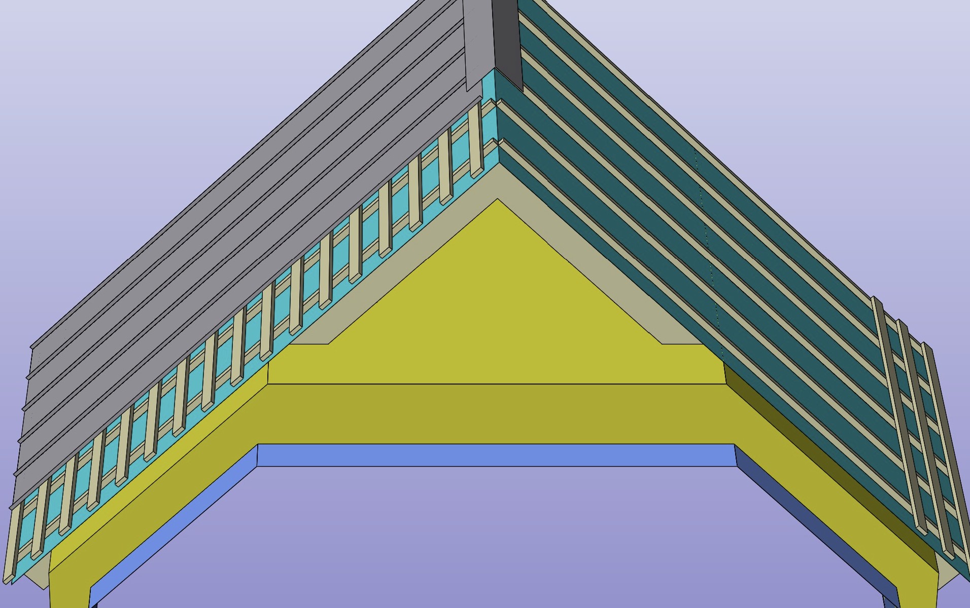

A23 kirjutas: 03 Dets 2025, 08:04 @Vuuk, kui külm pööning on otsaviilu avade kaudu nagunii "tuulduv", siis miks on vaja aluskatte harjaosa lahendust niimoodi keeruliseks ajada?
Aga kes ütles, et otsaviiludes on tuulutusavad? Kas otsaviiludesse tuulutusavade tegemine on lihtsam, kui minu pildil olev lahendus?
Pildil näidatud lahendus on tüüplahendus, mis näidatud enamikes vastavasisulistes juhendites ja mina ei näe selles midagi keerulist. Lihtsalt on ehitusprotsessi käigus õigel ajal vaja teadmist lahenduste olemasolust. Pigem on otsaviiludesse avade tegemine komplitseeritum ja minu kogemuse kohaselt ka enamikele klientidele olnud visuaalselt vastuvõetamatu. Lisaks on minu viimase aja praktikas rohkem olnud neid maju, millel viilud üldse puuduvad või on olnud kombineeritud variandid. Samuti olen veendunud, et tuulutusavad otstes lahendavad ära vaid lühemate majade niiskuseprobleemid.
See, et aluskattel on deklareeritud Sd=0,03 ei pruugi tähendada, et sel materjalil on igasugustel tingimustel sama Sd=0,03.
Kusagilt on silma hakanud informatsioon, et 0,03 on maksimaalselt siis, kui on mõeldud töötama tuuletõkkena vahetult soojustusest väljaspool ja köetava ruumi kütmisel materjali erineval küljel on sel juhul temperatuurierinevus, mis tekitab rõhkude erinevuse ja see rõhk panevatki peamiselt niiskuse läbi selle materjali liikuma. Sel materjalil on ju teinegi oluline funktsioon - täita aluskatte rolli, ehk peab piisavalt vett pidama. Ja peabki. Ka siis kui see materjal on suhteliselt horisontaalne. Alles siis, kui tekitada sellele mingi teatud kõrgusega veesammas, hakkab läbi tilkuma.
Kui sama materjal paigaldada täitma tavalise aluskatte funktsiooni, siis on aluskattel teistsugused tingimused töötamiseks. Külmal ajal külmal pööningul temperatuurierinevus eri pooltel puudub. Ning neis tingimustes ei lase see materjal enam samavõrd niiskust endast läbi.
Sellest teadmisest olen mina lähtunud ja paigaldades selle täitma tavalise aluskatte funktsiooni, igaks juhuks lahendanud ka harja samamoodi, kuidas mittehingavate aluskatete juhendites kirjas. Ja seda ei ole ma mitte ise välja mõelnud, ega "naabri" pealt šnitti võtnud. Ikka kusagilt juhendist lugenud ja täitnud juhendi nõuet.
Kusjuures minul ei ole võimalik kuidagi mõõta, kas ja kuipalju või kas piisavalt ühes või teises tingimuses materjal auru läbi laseb. Küll aga olen korduvalt näinud ka selle materjali all talvetingimustes härmatist.
@ehitaja123, soovitus Sulle. Mine pööningule vaatama suuremate miinuskraadidega perioodil ja pärast seda, eriti kui külma järel on 100% õhuniiskusega soe päev. Vaata , kas ja kui palju on aluskatte all härmatist ja kondensaati. Kui seda on ohtralt, siis on vaja tuulutust juurde tekitada.
Märkus. Pööningutele pääseb tihti pööninguluukide kaudu. Sageli ei ole need kuigi hermeetilised võrrelduna nõuetekohaselt paigaldatud aurutõkke kihiga. Just selle luugi läheduses on tavaliselt aluskatus alt kõige rohkem härmas.
Ja veel märkus.
Kui projektis puudub detailne ehitamise (oluline) informatsioon, mis oleks pädeva spetsialisti poolt arvutatud ja sinna kirjutatud, ning vastutava projekteerija poolt kinnitatud ja lahendama pean mina (ehitaja) siis mina niisugustes asjades pigem dimensioneerin üle. Miks? Sest minu teenuse hind on sedavõrd madal, et selle sisse ei mahu kuidagi garantiitööde tegemine. Vastasel juhul peaksin ameti maha panema. Nii lihtne see ongi.

Minuarust on Ehitaja oma katuse täiesti üheselt mõistetavalt tekstikujul ära kirjeldanud. (Skitsil sisemine kips ja 50 mmm vill näitamata). Küsimus ka täiesti konkreetne - kas aluskate harjast "lahti lõigata" või mitte. Inseneridelt aga konkreetsele küsimusele konkreetset vastust ei saa ka tangidega tirides ;) Arvan põhjust teadvat.
Isiklikult mitteehitusinsenerina jätaks harjaosa nagu on ja ei hakkaks midagi lõhkuma. Küll aga lisaks otsaviiludesse restid. Vuugi poolt pakutud haraja "avamist" vist enam hästi teha ka ei saaks, kuna katus valmis ja vajalikkuu lisaruumi seal pole. Tuulutusrestid siis juhuks kui misiganes põhjusel õhuniiskuse tase "külmas kolmnurgas" peaks tõusma, saab selle välja tuulutada.

@a23. Soovitada võib foorumis mida iganes kui ei vastuta.
Kui mina kellelegi ehitan, siis lähtun projektist, enda teadmisest või kui muud üle ei jää, siis usust. See usk on mulle tulnud kogemuslikult kombineerituna teadmistest.
Ja mina usun, et üldjuhul see harja tuulutusvahe seal külmal pööningul pigem vajalik kui ülearune. Ka siis kui maja otstes on tuulutusavad.
See minu lisatud pilt oli pandud tüüplahenduse näiteks, kuidas olen lahendanud ja kuidas seda tehakse, kuna vastav lahenduse teostus oli küsimuse all.
Aga muidugi, kui õigel ajal ei ole õigesti ehitatud, siis hiljem asja parandamisel tuleb leida antud juhul kõige otstarbekam lahendus.

vuuk kirjutas: 04 Dets 2025, 07:03 @a23. Soovitada võib foorumis mida iganes kui ei vastuta.
Just, seepärast nimme rõhutasingi, et mitteehitusinsenerina ;)
Lugesin nüüd uuesti, rida realt ja ilmnes, et Ehitaja ongi teinud vastavalt ka Sinu poolt soovitatule!
(tegelikult on juba katus peal ja harja pealt aluskate lahti lõigatud ja lisa aluskatteriba distnatsliistude peal, vett ja tuisku peaks see asi vast seal pidama)
Ainuke küsimus oleks, et kas see harjaalune "konstrui" ei vähenda aluskatte pealset tuulutusvahet....

Tere. No kui eskiis olemas, saab ka aru, millest jutt käib.
1. Sadeveekindlus on aluskattega üle terve katuse tagatud.
2. Soojast köetavast ruumist leviv veeaur liigub 2 teed: 1) tuuldumisvahesse 2) läbi jaheda kolmnurga tuuldumisvahesse
3. Tuuldumisvahe (min 5 cm) on vaja dimensioneerida sissevõtupilude ja väljundavade suurustega.
Kõik.
"Inseneridelt aga konkreetsele küsimusele konkreetset vastust ei saa ka tangidega tirides ;) Arvan põhjust teadvat." Vahel ikka saab küll, kui on konkreetne küsimus ja insener ei pea tegelema 2 lk segase teksti konverteerimisega oma peas 3D-jooniseks.
Lugupidamisega. Alar Piirfeld

Aitäh, A23, joonise eest!
Ma küsiks nüüd nii, et kui vaadata A23 joonist, siis kas:
1. sellises konstuktsioonis on see ülemine tühi kolmnurk( ilma kaldlae soojustuseta ju) jahe ruum, mitte külm, ning aluskatet ei ole tegelikult vaja harjast lahti lõigata ja siseruumist tulev veeaur saab ka läbi “jaheda” ruumi aluskatte peal olevasse tuulutusvahesse?
2. Ja kui aluskate on harjast lahti lõigatud (vastavalt tuulduva harja juhendile), siis on see külm ruum ja vajab tuulutust? a) kas sellisel juhul peaks piisava tuulutuse saamiseks õhk pääsema räästast pööningule ja harjast välja? (Mis muidugi pole võimalik, kuna on kasutatud on ainult ühte aluskatet)
3) Aluskatete juhendis soovitatakse sellise konstuktsiooni puhul (A23joonis) aluskate harjast lahti jätta. Kas ainuüksi harja tuulutusest üksi siis piisab? Sealt saab õhk sisse ja välja? (Kahtlane)
Ei teagi kas lüüa asjale käega või ikka urgitseda edasi. Tahaks teada kuidas on õige(m).

EH.INS. kirjutas: 04 Dets 2025, 14:28 Kuidas tehtud on?
Muidu on kõik selline nagu A23 joonisel, aga aluskate harjast lahendatud tuulduvana, st harjast lahti jäetud u 10 cm, distantsliistu peaeale lisa aluskatteriba, tuulduv metallroov, katusekate koos tuulduva harjatihendiga.
