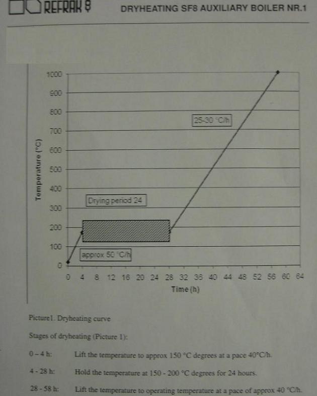

Ma mötlesin lihtsalt seda, et küttematerjali valiku ning -koguse ja öhuhulgaga saab vast pölemisgaaside temperatuuri reguleerida ahju kuivatamisel ehk palju ahi ise soojeneb. Eks meistrid teavad kuidas teha, ma harjunud manualist lugema rohkem. Arvan et tarbijal oleks lihtsam ise sissekütta kui oleks vöimalik taoline graafik ka ahjudele valmis arvutada:

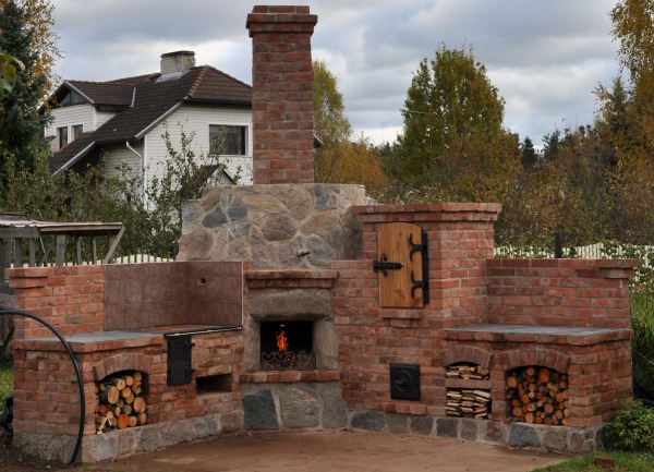

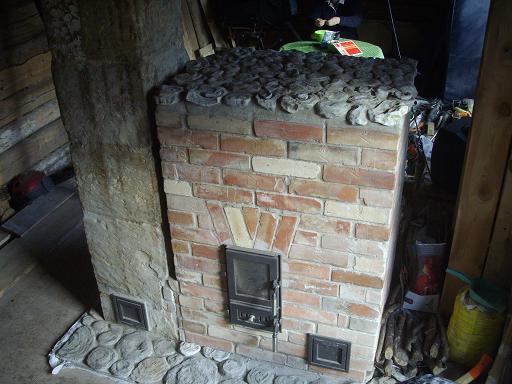

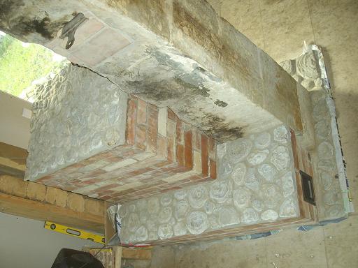

Teemast vähe mööda, aga kaminahjule üks pildike Põlva mailt. See pole küll minu väliköök(mis on endiselt lõpetamata) aga üsna sarnane. Mul endal maakivist korsten, seene kujuga. Pliidi kohal olev plaat sai arvutis üle toonitud, sest no krt, sinna polnud vaja juurde uusi värve :banghead: aga klient on kuningas. :scratch:

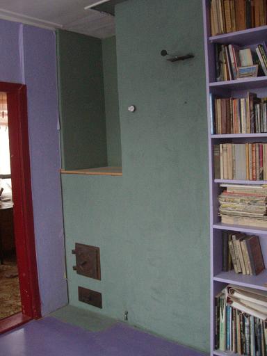

Käisin ahju vaatamas. Ahjule sammal pääle kasvanud.
Kivililledel õitseaeg.
Kivililled õitsevad..JPG (43.32 KiB) Vaadatud 8276 korda
Ahjul kasukas seljas.
Ahju sammal..JPG (45.44 KiB) Vaadatud 8276 korda
Maja oli soe, aken tuulutusasendis. Kõetud oli eile. Mis peamine, pererahvas igati rahul.
Pottsepal hea meel.

raga kirjutas:Teemast vähe mööda, aga kaminahjule üks pildike Põlva mailt. See pole küll minu väliköök(mis on endiselt lõpetamata) aga üsna sarnane. Mul endal maakivist korsten, seene kujuga. Pliidi kohal olev plaat sai arvutis üle toonitud, sest no krt, sinna polnud vaja juurde uusi värve :banghead: aga klient on kuningas. :scratch:
Kena mulje ja...."millisest millest" see on inspireeritud :this:
Välikaminate osas aga soovitaks suuremat kollet vastu meie traditsioonilisele "auk seinas". Kui sealt tuleb ka torts suitsu ...pole ju häda võrreldav nähtava naudinguga leegitsevast koldest või... kuidagi nii.
http://rumford.com/outdoor.html
kena köik

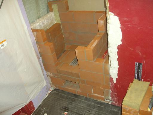

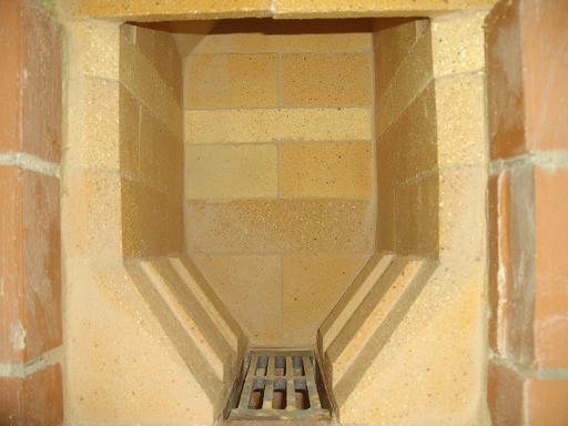

Siit tuleb üks väike ahi. Leevi meelehärmiks ei tule ta pottidest ja on keskerakondlikult odav. Mõtlesin ja arutlesin ahju üle kaks päeva ja nüüd oli aeg tegutsema hakata. Mis siis muud, kui kivisaag käima. ;)
Väga väike ahi.
Väga väike ahi.
Pisike ahi..JPG (31.56 KiB) Vaadatud 8147 korda
Re: Pottsepatööd - puhas nauding.

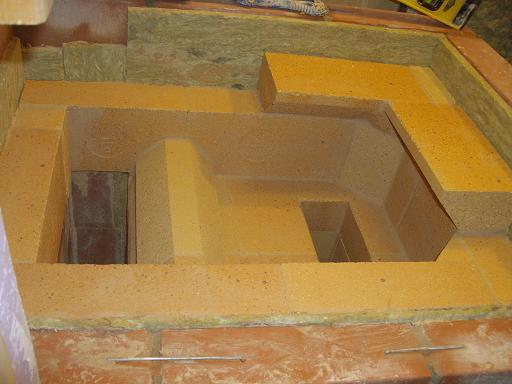

Homme saab samotti lappima hakata.
Läheb koldetööks.
Läheb koldetööks.
kolde ootel.JPG (32.69 KiB) Vaadatud 8076 korda
[quote="motamees"]Homme saab samotti lappima hakata.
Kas sinna laskuva lõõri otstesse ei võiks servi tellise katteks selles variandis ka sisevooder õhukest väliskesta katma panna...
:scratch: :scratch: :scratch:
Viimati muutis kaminahi, 31 Okt 2010, 23:19, muudetud 1 kord kokku.
Jaaaaaaaaaaaaaaaaaaaaaaaahhhhhhhh :scratch:
Tahapoole pole mingi probleem panna. Seal mul isegi äär toetuseks olemas. Ettepoole :scratch: Saab ka panna. See on niivõrd hää idee, et lõhun veidike koldepõhja ja tekitan ühe pikema kiviga sinna ääre.
Tänud.

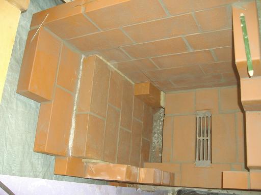

Lõõri küljeosa paksendamise mõte oli sellepärast eriti hea, et just selle koha pealt liitub ahi seinaga. Nüüd on vähem nuputamist seina liitekohaga, kuna see ei lähe nii palavaks. Peale selle oli mõte õigeaegselt välja pakutud. Täna siis tegelesingi hoopis korpuse ringitegemisega ja juurde lappimisega. Nagunii tegin halli segu. Õhtupoole lähen vaatan, kas võib juba ahju juures kollase seguga "laamendama" hakata. Värske seina juures ei taha eriti tööd teha. Nagu kogemata küünarnukiga vasta lähed, nii kohe paigast ära. Väga kitsas on sääl toimetada.
Muudetud korpus.
Muudetud korpus.

Ikke kivi kivi pääle ja valmis ta ükskord saab.
Pisikse ahju pisike kolle.

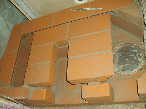

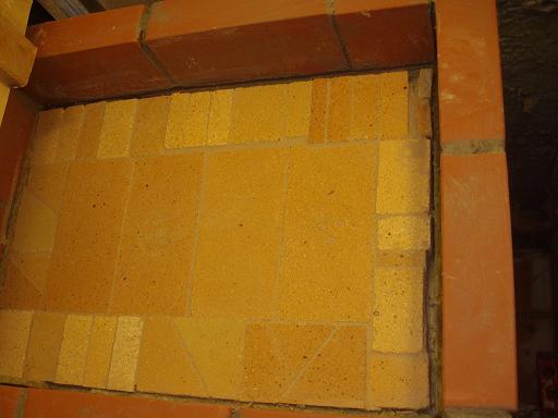

Ülemise osa kallal arutlesin jupi aega. Kas teha otselõõr laskuvasse kanalisse või midagi enamat. Valisin ikkagi järelpõlemiskambri variandi. Las ta siis vähemasti üritab järelpõleda. :)
No mis ta muud on?
No mis ta muud on?
Kuna ahi on pisike, siis on kividest lage kerge teha. Saab ka kõik kivijäägid ära kasutada. Vähem pärast koristamist. Ühesõnaga, killud seguse lae peale ja vedel koldesegu vahele.
Sedakord kividest.
Sedakord kividest.

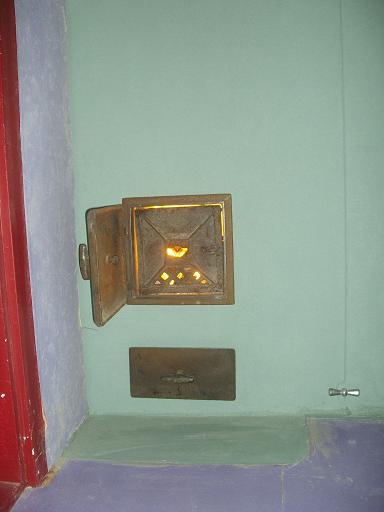

Nipet näpet veel ahju ümbruses teha. Üldiselt aga ahi valmis ja kütmine käib täie hooga. Kütmise ajal on suur uks umbes 1cm lahti ja tuhasahtel 3cm. Nii tundub tuli kõige parem olema. Väljaminevad gaasid ka normis.

No väiksemat kollet enam eriti teha ei saa ja selle koha peale ei kannatanud nagu suuremat ahju ka teha. Muidu saab äkki teise korruse ahjust esimese korruse ahi.
Minu arust pole seda liiga palju korstna lasta, kui ahjule ka jätkub kenasti. Kodusooja foorumis ütles Ofenbauer (huvitav, kes selle nime taga peitub. Ammu olen sellist teavet otsinud), et korstnasse peaks minema 220kraadi. Olen temaga ses osas üsna ühel nõul. Ei maksa ikke viimast võtta neist gaasidest, siis seisavad ka korstnad terved.
Klaasustel on tavaliselt liig väiksed sekundaarõhu avad. Selle ukse ja tuhaluugi sümbioos on väga hea. Sekundaarõhku saab rohkem kätte anda. Kui vaid näeks, mis seal järelpõlemiskambris toimub. :scratch:
Edaspidi julgen nii väikest kollet (koos selle uksega) kasutada ka väheke suuremal ahjul.

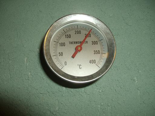

tere.
tahtsin küsida,selle kella kohta mis näitab väljuvaid gaase.kuskohast osta saab,mis hind ja kuda paigaldada.
omas majas tööd ei löpe.....iialgi
Lähed Tehnika ärisse ja vaatad sealt riiulist, kus sauna kraadiklaasid on. Kurjam, pole sellist kraadiklaasi. Lähed letis selle noore kuti juurde ja ütkled, et sa tahad. Ütle talle, et üks mees tahab veel, peale selle mehe, kes viimase ära ostis. Siis näeb müügimees, et tahtjaid on rohkem ja tellib ehk jälle sisse neid termomeetreid.
Maksis tsipa alla 100eek.
Siis võtad 8mm kivipuuri. Lased Konksul selle nii pikaks keevitada, et korstna seinast läbi ulatab ja pistad kraadiklaasi (tegelikult peks vist ütlema kraadimetalli) korstna sisse ja voilaa. Pilt selge.

motamees kirjutas:Lähed Tehnika ärisse ja vaatad sealt riiulist, kus sauna kraadiklaasid on. Kurjam, pole sellist kraadiklaasi. Lähed letis selle noore kuti juurde ja ütkled, et sa tahad. Ütle talle, et üks mees tahab veel, peale selle mehe, kes viimase ära ostis. Siis näeb müügimees, et tahtjaid on rohkem ja tellib ehk jälle sisse neid termomeetreid.
Tölkeks Saarelt välistele: Termomeetri saab vastavaid tarbeid müüvast poest kuid Konksu peab teil asendama keegi teie kandi treial-keevitaja, kes puurile mitte just köige tavalisemast mustast terasest pikenduse otsa keevitab ning treipingis kontrollib mitteviskumist. Siis hää puurida, ei loperda ega läe köveraks. Motamehel sellised pikendatud puure juba lausa mitmes möödus.

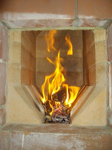

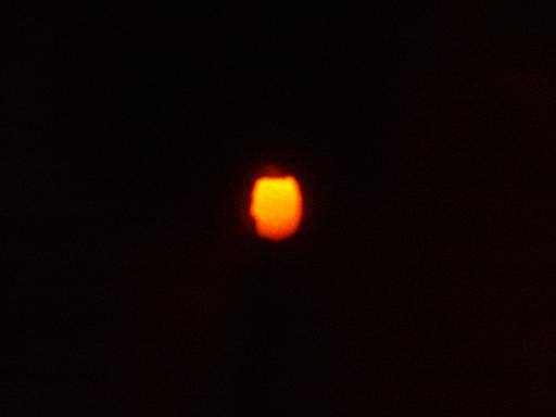

Puurisin lõpuks järelpõlemiskambri seina sisse augu. Nüüd saan paremini sees olevaid protsesse jälgida.
Järelpõlemine täitsa toimib kütmise esimeses pooles. Teises pooles, kui kütust juba vähemaks jäänud, tõmbub tuli järelpõlemiskambrist tagasi. Katsusin seda sealt pildistada. Midagi jäi ka peale.
Tuli järelpõlemiskambris.
Ajasin sealt august ka termomeetri sisse. Selle skaala aga liialt väike. Max on 500 kraadi.
Panin siis traatvarda august sisse. Ja saingi kraadi kätte. Varras läheb tumepunaseks. ;)
