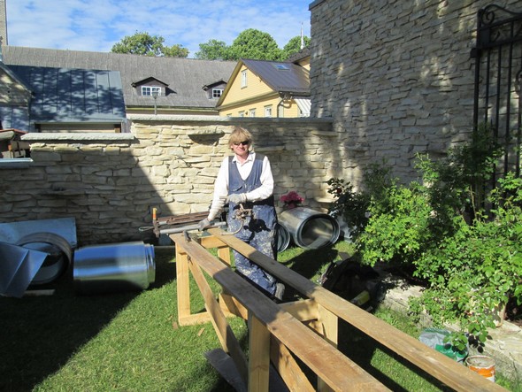

Siin on see meister oma tööriistade keskel, kes raudse järjekindlusega valmistab ise valtsplekile valtsid ja valtsivahed tihendab oma keedetud "pudruga" nagu seda tehti muiste.
Robi palus täna tervitada kõiki endiseid ja häid tulevasi kliente!
- rybi 020.JPG (118.2 KiB) Vaadatud 4330 korda
