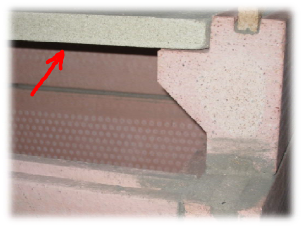

Lähtuvalt teema pealkirjast.
Võtsin koos Arviga, Mart Hovi kutsel osa teadlaste ööst. Maaülikooli katlalaboris testiti siin foorumiski promotud, kangete väljamaalaste poolt projekteeritud ja nende juhendamisel kokkuarvutatud pliiti.
Re: Kuidas ja mis kanaleid pidi siis info pottsepani viia?
Kas on ka lootust tulemusi/järeldusi avalikult lugeda saada?
Tiba teemaväline aga kas need pliidiukse ülemised kõrvad on sinna ilu pärast jäetud või sellel mingi praktiline eesmärk?
Ma loll lõikasin oma pliiti tehes need ära sest ei näinud neile seal otstarvet :blush: .

Kas pliidiplaadil paistev "siilikas" on ikka ajutine mõõtmistega seotud "pahupididus" või ... mine sa tea mis EN-plapla tarkus?

Mina väidan, et see pliit on üks õnnetuste jada. Las selle tegijad kommenteerivad miks või siis miks ei.
Minu käsi ei tõusnud seda kõike pildistama....Kuklid aga said küpsetatud :)

kaminahi kirjutas:....Kuklid aga said küpsetatud :)
Aaa...et küpsetas hästi praeahi? Vaatan, et see ülemine plaadi ja ahju vahe on päris suur. Olen kuulnud, et ka mõned teised teevad nii ja pole hullu. Igatahes kitsama piluga läheb rohkem soojust plaadi ja praeahju külge. Võimalik, et selle pliita eesmärk on kütta ka mahukat soeseina.

Robi 1 kirjutas:
See pliit ei ole soeseina kütmiseks, 3,81 m lõõri on mahutatud pliidi enda sisse.

Kahju, et Mart pidi selle süsteemiskeemi ringi kohendama, et seal saaks ka tuld teha ja kuklid kuidagi küpsetada. :blink: Keegi oleks võinud ka sellele m,õelda, et pliidplaadi rõnga saaks õiget pidi paika.Seda oli võimatu teha kuna pliidiplaadi alt jookseb läbi lõõrisein ja see pliidiplaat, see soojeneb vaid osliselt :)
:shock: Uskumatu!!! Professionaalide poolt ehitatud näidispliit ja sellised upsid. :banghead:
Aga teisalt on see ilmselt näidis ka eesti pottsepanduse (ehitussektori) tasemest. :cray:

Kuigi ma ei ole pottsepp suutsin ma siiski vähemalt sellist silma kargavat "pornot" vältida oma pliiditeos.

a. Ma ei ole pottsepp
b. Minu silmale koledalt paigaldatud pliidiuks.
c. "Siilike" pliidiplaadil ja nagu lugeda ka sellega seotud sisemuse "upsid".
d. Robi väljendatud kahtlus ahju hea toimivuse üle st. kaugelt vaadates tundub praeahju ning pliidiplaadi vahe liialt suur olema.
